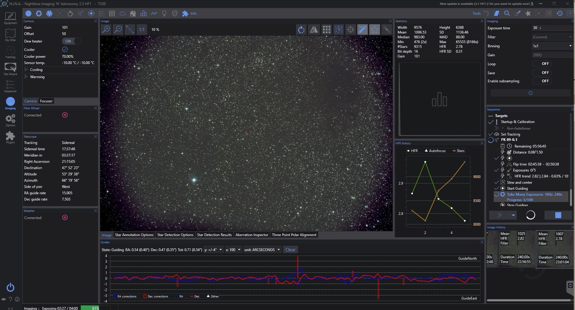

bon, fenêtre de tir cette nuit, mais juste juste. Je voulais faire la bulle au T350 avant de me rendre compte que c'était encore un peu tôt.

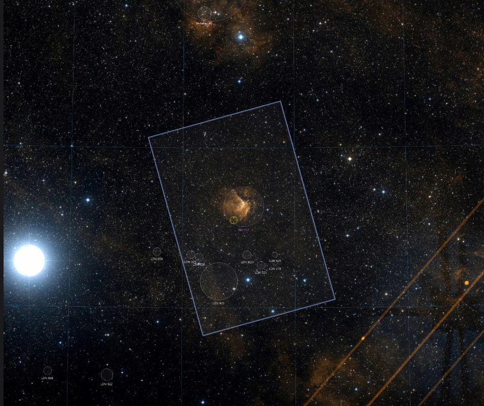

Du coup j'ai fait un passage par le fantôme mais cette grosse étoile m'a faite peur vu que je n'ai pas repeint les boulons en inox de l'araignée, et que je n'ai pas de masque de chamfrein. Alors je suis parti sur Sh2-112 qui passe à 90° pile poil vers 2H.

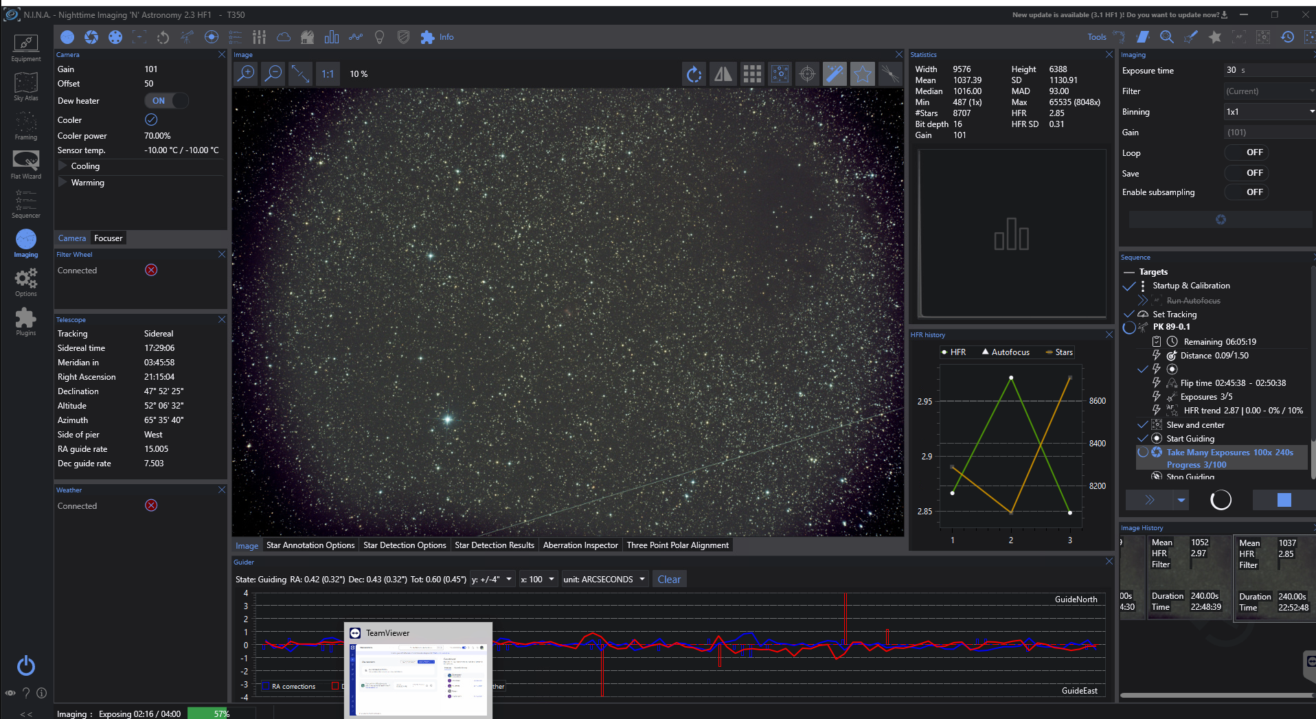

Vu que j'avais réinstallé NINA 2.3 pour éviter les bugs de la 3.1HF1, le retournement au méridien/platesolving  c'est bien passé . Par contre, après le retournement je me retrouve avec une méga aigrette en provenance de Deneb:
donc, j'ai même pas essayé à ce stade d'exploiter les poses après le retournement, à essayer.
J'ai bien essayé de recadrer un peu, mais sans succès. Ensuite, je me lève comme une fleur à 05:40 pour faire mes flats sur le ciel aux environ de 06:00 (le télescope était parké et la cam à T°amb, et il a des nuages...🤬
J'essaie de viser un coin de ciel bleu et de refroidir la cam en même temps pour faire 100 flats de 0.02Sec très exactement, et voilà pas que cette plaie de condensation sur la fenêtre du capteur frappe comme à son habitude depuis 2 semaines (62% d'humidité hier soir).
Alors, est ce que mon "dew heater" ne marche plus, ou est ce que je refroidi trop vite (passage à -10° en 6 min)? Vous avez ce problème vous? vous faites quoi?
dans mon cas, je suis obligé de faire le yoyo pendant une demi-heure avant de pouvoir finir à -10°C.
Du coup, j'ai fini par faire 25 flats de 0.05Sec à 1°C alors que les offsets sont à 0.02 à -10°. Du travail de sagoin.

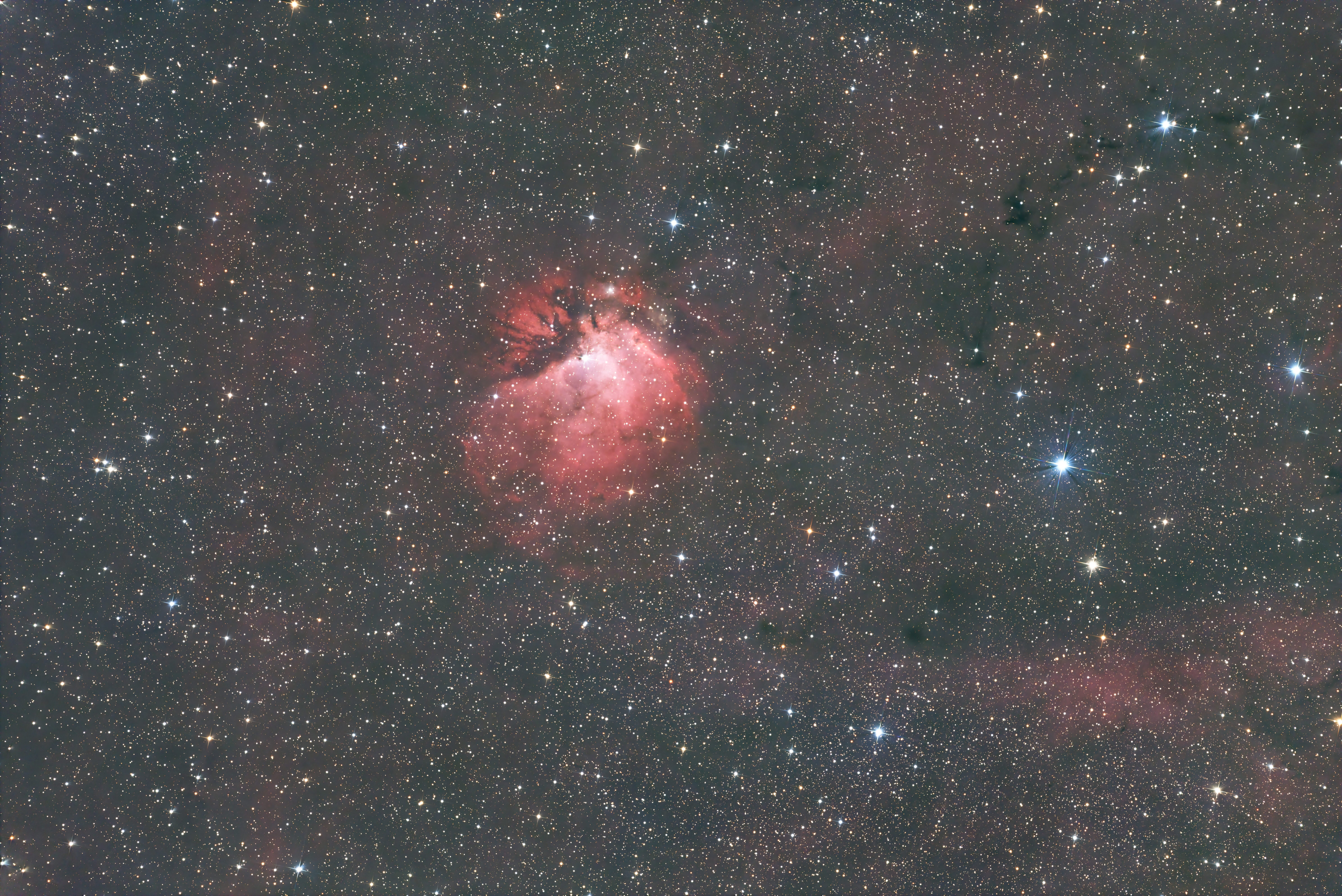

Bref, sur ce, résultat de 46 poses(seulement) de 240Sec.
y aun truc qui colle pas avec les annotations de PI, car rien n'est en face. Pourtant, la solution est bonne.
et la conclusion de la course de la nuit dernière est qu'il fme faut vraiment un masque de chamfrein, peindre les partie inox.
Dites moi ce que vous en pensez et n'hésitez surtout pas à froisser mon égo. Je lacherai pas Papy sur vous, promis juré.😇
Je suis la pour apprendre.
a+
Serge

Ben elle est top cette image.
j'ai déjà eu ces aigrettes parasites... je n'arrive pas à les traiter, du coup je ne fais plus ces cibles.
Pour la buée je n'ai jamais eu de soucis, mais j'ai pas la même camera donc je sais pas trop.
Peut être que le dessicant est chargé d'eau, il faudrait essayer  un passage au four.
la masque de chanfreins va être un plus, même si là comme ça, les étoiles sont déjà bien belles ;)

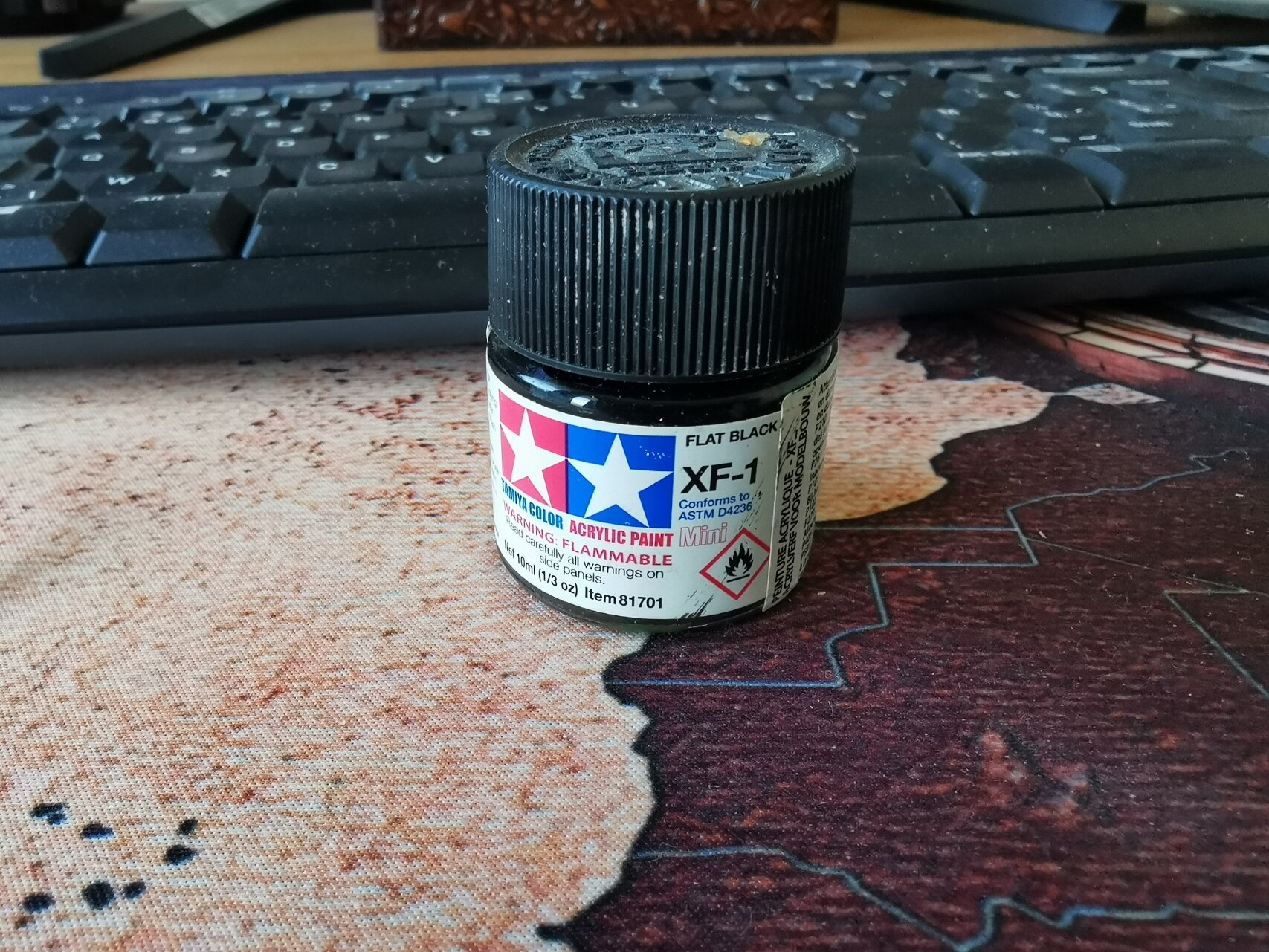

c'est juste un cercle en ce que tu veux (même le carton fonctionne, mais c'est pas super durable) qui recouvre les premiers millimètres du bord du miroir. Fixé en général avec Les vis des supports.
Il peut être surélevé par rapport au miroir, aucun problème du moment qu'il empêche les diffractions de remonter vers le secondaire.
j'en avais fait un au tour à bois en POM, un autre imprimé 3d, le dernier en alu anodisé.

Sympa la peinture Tamiya... souvenir de longues soirées à construire des maquettes.

si t'arrive à faire un cercle de 2mm sur le chanfrein, propre et régulier au pinceau.... faudra te mettre à la peinture pour de vrai. :)
c'est infaisable. j'ai essayé, avec un marqueur, avec de la peinture aqueuse mat, rien à faire, c'est pas propre.
et vu que ta peinture à des solvants.... pour enlever les bavures, ça va être sympa.
Et je sais pas comment va réagir l'aluminure.

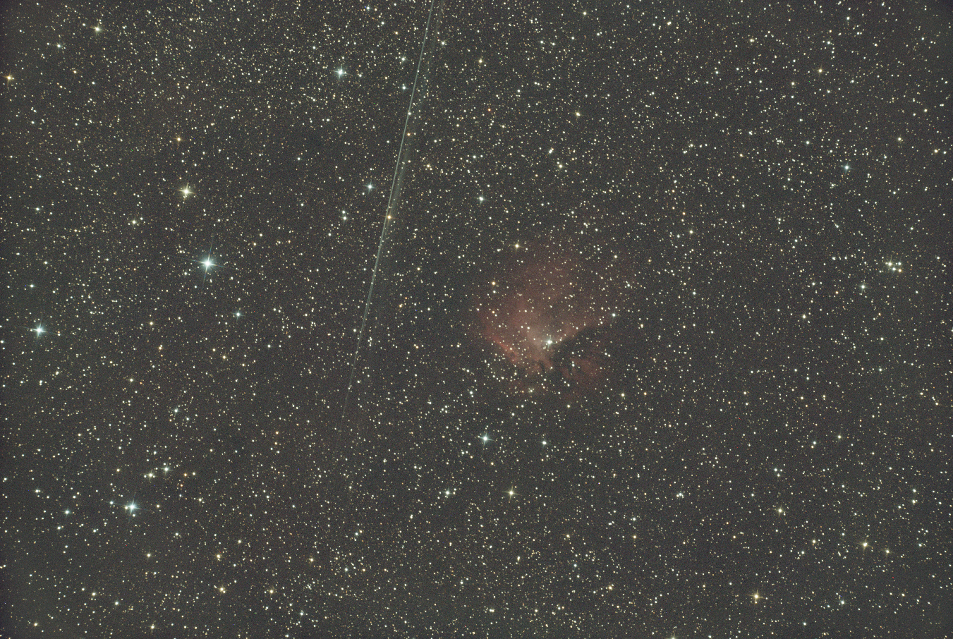

allé, ams stram gram, j'ai quoi dans le champ? un très bel LDN, un AO mais quoi d'autre?
je vous laisse deviner. Ca a été un peu une bataille technique ce soir, mais c'est sur les rails.
j'aime bien la tronche que prennent les courbent:
