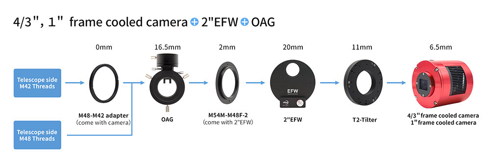

Je pensais à cette configuration.
Ici on a 56 mm de backfosus
Avec le réducteur 0.63 de chez Antares, j'ai besoin de 86 mm.
Depuis le filetage du réducteur Antares, je colle 30 mm de tube allonge M48 et j'ai mon backfosus correspondant.
Qu'en penses tu ?

il y a une heure, sebseacteam a dit :
Oui avec la bague de 30 t'es bien niveau backfocus.
Le réducteur Antarès accepte qq mm en plus ou en moins.
Et puis BlurX s'occupe du reste, ne pas l'oublier 😉
Sinon y a aussi autre chose :
Le filtrage Antares en sortie est SC ou M48 ?
Si sortie SC j'ai la bague ultra courte Pierrot Astro sc vers M48 12 mm
Ce qui ferait : 12 mm + 15 mm en M48 + spacers M48 de 3 mm + 56 mm en photo et j'ai mes 86 mm

Je dirais que ça à l'air de coller oui, mais moi j'ai un x0.63 compatible avec mon Intes, insertion dans PO type Kepler...BF de 55mm, rien à voir donc...
Par contre, suis étonné de "6.5mm" de "tirage" de la caméra...c'est quoi comme caméra ?
C'est plus souvent 17.5mm me semblerait il...?

C'est une 533 MC pro, juste le corps fait 6.5 + son nez qui fait 11 mm.
Je retire le nez et j'achète une bague de tilt de 11 mm.
Le correcteur est en commande au canada, il sera là courant de semaine prochaine, en Europe c'était out of stock
Sortie SC 😉
Donc deuxième option avec le bouzin
12 mm de chez Pierro Astro SC vers M48 + 15 mm de M48 + spacers que j'ai déjà de 3 mm + le bordel en photo
Modifié par Archer92
