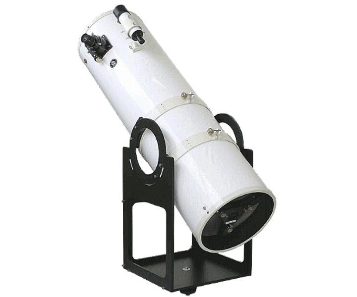

Nouveau sur ce forum que je lis intensément depuis quelques jours, je suis débutant en astronomie et je cherche à acheter un télescope.
J'aimerais bien pouvoir faire du planétaire et du ciel profond, pour pouvoir varier (dans l'idéal, les deux, et peut-être plus ciel profond vu le nombre d'objets à voir). De mes lectures, j'ai bien conscience qu'il n'aura pas de vrai couteau suisse et qu'il faudra faire des concessions.
Je privilégie de loin l'observation. Je ne voulais pas me fermer à l'astrophoto si c'était possible (faisant par ailleurs de la photo avec un Canon 6D) mais c'est loin d'être une priorité et je vois que ça complique vite les choses. Donc priorité à l'observation.
Je suis en appartement avec 3 étages sans ascenseur mais je loue un box (aéré et sec, juste soumis aux variations de température. Après étant sur Montpellier, l'hiver est plutôt doux) à quelques minutes en voiture de chez moi, assez grand pour y stocker un télescope. Je vais me déplacer à chaque observation, car sur ma petite terrasse, mis à part la lune ce sera vite limité ;). Mon véhicule est assez petit, clio 2.
Je regardais les Dobson Stargate 458 pour leur côté démontable, mais j'ai l'impression que malgré ça cela va être compliqué de faire rentrer ça dans ma voiture (quand je vois certaines photos sur certains fils avec des voitures beaucoup plus grandes que la mienne). Et peut-être qu'au bout d'un certain moment, ça me saoulera de monter / démonter à chaque fois. Il est souvent noté 20 - 30 minutes de montage pour une personne seule.
J'ai vu les Serrurier Explore Scientific, mais j'ai lu des avis mitigés, et le porte oculaires est de l'autre côté.
Du coup je réfléchis à un compromis, à savoir un Newton de 300mm ou de 250mm. Ce qui permettrait de rester transportable. En cherchant de l'optique de qualité. Je cherche un minimum de qualité, car je sais que je vais m'y intéresser fortement et m'y investir.
Les Skywatcher Flextube me paraissent trop lourds (leur base en tout cas) sauf à prendre un 200mm, mais je trouve dommage de descendre aussi bas.
J'ai trouvé ce modèle : https://laclefdesetoiles.com/newton/7856-tube-optique-newton-ts-optics-photon-3051220-tube-carbone.html
Il me semblait intéressant du fait qu'il est à f/4, et pas trop gros. Et que la longueur focale n'est pas trop longue. Niveau porte-focale il semble pas mal aussi.
Est-ce que c'est plus qualitatif que les Skywatcher ? Et que pensez-vous des Skywatchers en Newton ? Le 250 / 1000 notamment. ou le 300/2000.
Le seul truc pour les 300mm en Newton, c'est que je vois que l'EQ-6 n'est pas suffisante pour 22kilos. Et pour principalement de l'observation, c'est dommage.  A moins qu'il y ait de bonnes montures azimutales qui ne soient pas excessives en prix ? Avec un Goto ça pourrait être bien. Est-ce que ce genre de montures permet la photo en pose courte pour du planétaire ? (j'ai bien conscience que c'est non pour les poses longues).
Ou est-ce que peut-être vous avez d'autres télescopes à me conseiller ?
Un grand merci d'avance pour votre aide sur mes innombrables questions et vos retours d'expérience !

Je peux en effet partir sur du 250mm, ce qui donnera quelque chose de plus transportable. Je me disais qu'un 250mm skywatcher sur un EQ ça permettrait de faire de l'observation et pourquoi pas tester quelques photos de planétaire (surtout lune je pense).
il y a 29 minutes, Pardaillec a dit :
Un Dobson de 250mm est effectivement encore transportable dans une citadine. Un T250 sur monture équatoriale en revanche ça représente plus d'encombrement et bien plus de temps d'installation. D'où l'intérêt d'aller voir en vrai pour comparer.
Par ailleurs on peut tout à fait démarrer la photo planétaire sans monture équatoriale, il me semble (c'est beaucoup moins exigeant en terme de suivi que la photo ciel profond, mais je préfère laisser les spécialistes confirmer).
La monture équatoriale n'a d'intérêt à mon avis qu'en photo longue pose. Pour de l'observation quasi exclusive tu utilisera ton budget plus intelligemment je pense en partant sur une monture type Dobson, qui te permettra d'en avoir encore sous le coude pour quelques oculaires de bonne qualité, entre autres.
Tout ceci n'étant que conseils amicaux bien sûr, d'autres options sont possibles 😉

Oui en effet le poids n'est pas le même. Le prix non plus.
Le skywatcher me paraît donc pas mal, pas trop lourd pour ce qui est des deux parties, et budget permettant de https://www.astroshop.de/fr/telescopes/telescope-dobson-skywatcher-n-254-1200-skyliner-flextube-bd-dob-goto/p,21051
Je vois que le PO est à crémaillère et sans démultiplication. C'est quand même bon pour la mise au point ? Ca ne sera pas trop galère ? J'avais lu qu'avec roulement à bille c'était mieux.
Et effectivement, ça m'intéresse si de la photo planétaire est possible avec ce modèle.

Le Taurus me semble vraiment très bien en effet. Après pas mal de lectures à droite à gauche, je vois que c'est vraiment ce qu'il me faut. Il semble très facile à monter (plus que les stargates), le poids est vraiment bas (31 kg au total pour un T400 soit le même poids que le skywalker 250mm, avec la pièce la plus lourde à 18kg, donc à ma portée) et il est compact une fois rangé, et donc rentre très tranquillement dans ma petite clio. Et pour ne rien gâcher, les versions bois foncé + noir sont vraiment très belles.
Vu le poids largement gérable (même si j'ai bien conscience que du coup il sera plus sensible au vent mais ça me semble un bon compromis pour qu'il sorte souvent), sa hauteur d'observation qui reste correcte aux alentours de 165cm au zénith (au pire une réhausse d'une marche pour regarder), et que je lorgnais du côté des 400mm, il me semble être parfait pour moi.
Et qui plus est, seul le T400 est disponible en stock (sinon c'est 3 à 6 mois).
Pas de Goto, mais ce n'est pas très grave, je serai obligé d'apprendre le ciel comme ça, ce qui je pense est une bonne chose.

Je possède un tube Newton 300/1200, mais nettement moins lourd. D'abord je l'ai mis sur une EQ6. Quel bazar ! J'ai ensuite acheté une monture Dobson (à l'époque chez Teleskop Service, mais je ne sais pas si la monture existe toujours, c'est vieux (*)) pensant que j'utiliserai les deux : la EQ6 quand j'aurai besoin du suivi motorisé (par exemple pour les planètes) et la monture Dobson pour des observations rapides. Eh bien la EQ6 n'est plus jamais sortie de sa boîte et j'ai fini par la revendre. Un 300/1200 sur monture Dobson, c'est l'idéal :
− le beurre : un diamètre qui permet de voir pas mal de détails dans pas mal d'objets du ciel profond ;
− l'argent du beurre : la simplicité grâce au tube plein (on pose, on osberve) ;
− le sourire de la crémière : pratique à utiliser (on observe assis, quel plaisir) et à transporter (pas trop lourd pour une personne, rentre sur la banquette arrière).
Un 300/1500 est bien moins pratique à transporter, et un 300 mm démontable enlève la simplicité.
(*) Je ne l'ai pas trouvée sur le site. Ils ont une monture semblable, celle d'Orion Optics : https://www.teleskop-express.de/en/mounts-tripods-rings-rails-power-supply-14/mounts-azimutal-without-goto-21/orion-uk-dobsonian-mount-for-300mm-aperture-newtonian-telescopes-5637 (elle ressemble à la mienne, mais pas tout à fait : j'ai une monture en bois).
Sur cette photo, c'est la même configuration que j'ai à ce détail (bois vs aluminium) près :
orion-uk-dobson-montierung-anwendung-100
Je peux soulever et transporter le télescope d'un seul tenant en tenant l'ensemble par les côtés (il y a de la prise).
