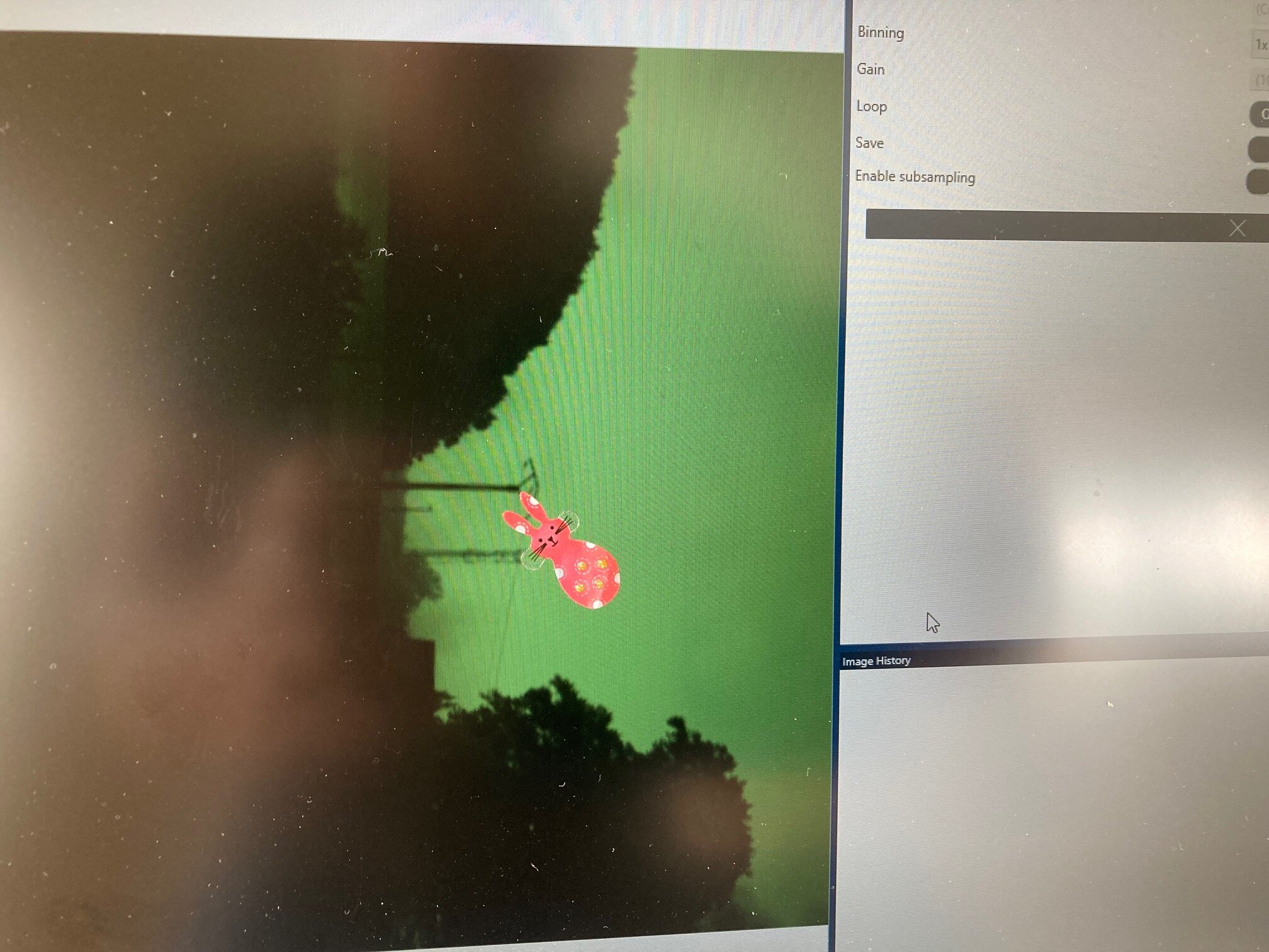

(sans réticule j'ai mis une gommette sur l'écran)
tu sais que dans sharpcap ou nina tu peux mettre un reticule sur l'ecran de visualisation pour remplacer la gommette. :)

Il y a 2 heures, Tyler a dit :
J'ai regardé vite fait sur nina, mais pas trouvé, alors j'ai mis un lapin rose piqué aux petits enfants,  dont l'oreille droite indiquait le point 😁

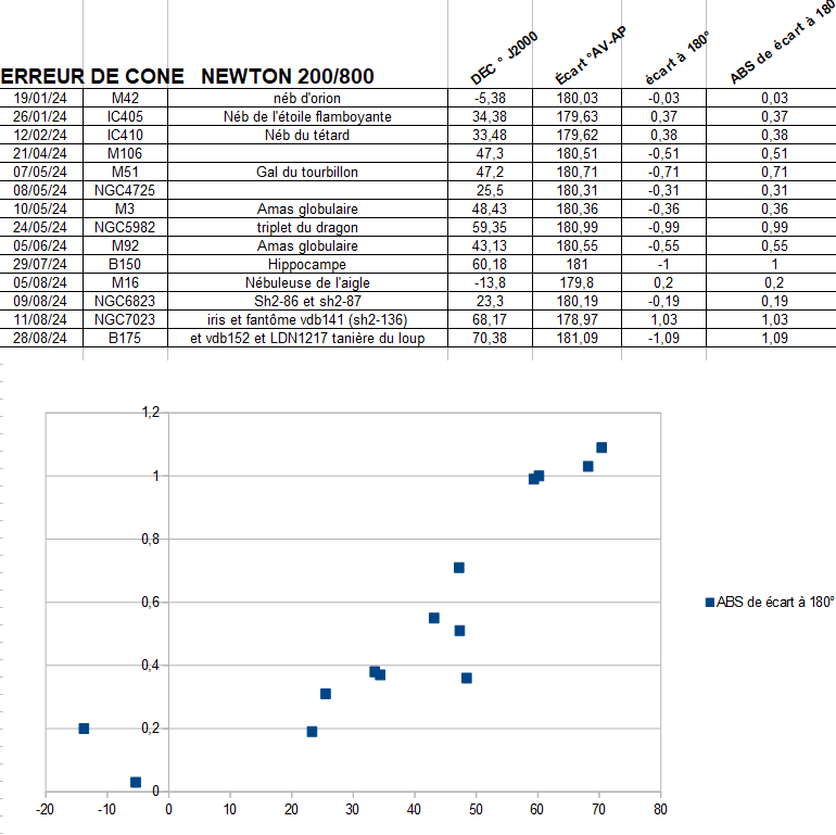

J'ai creusé l'historique de mes images concernant l'erreur de cône.
J'avais lu sur cloudy night que l'erreur de cône s'amplifie avec la déclinaison et j'ai voulu vérifier. J'ai pris toutes mes images 2024 concernées par un retournement.
Pendant cette période, même tube newton 200/800 qui n'a pas bougé dans ses anneaux.
Sur astap, j'ai obtenu l'orientation de l'image avant et après, et obtenu ainsi l'écart, en valeur absolue, qui figure dans la dernière colonne.
Au passage, j'ai vérifié que l'orientation ne bougeait pas pendant la série avant flip, puis après flip. Et c'est très constant, ça bouge au maxi d'un centième de degré. Seul le retournement provoque un écart.
La courbe est assez parlante je crois,
on peut conclure que l'écart d'orientation est quasi nul à l'équateur céleste, et monte régulièrement pour atteindre un maxi au pôle céleste En extrapolant, dans mon cas, environ 1.3°.
Vers l'hémisphère sud céleste, je n'ai que deux points qui sont aussi cohérents, l'écart commence à augmenter si on descend.
Je trouve ça intéressant et ça montre que l'analyse d'une image doit vraiment être pondérée avec la déclinaison.

Il y a 2 heures, schizophrene a dit :

il y a 21 minutes, Pascal76 a dit :
Hello
Pascal

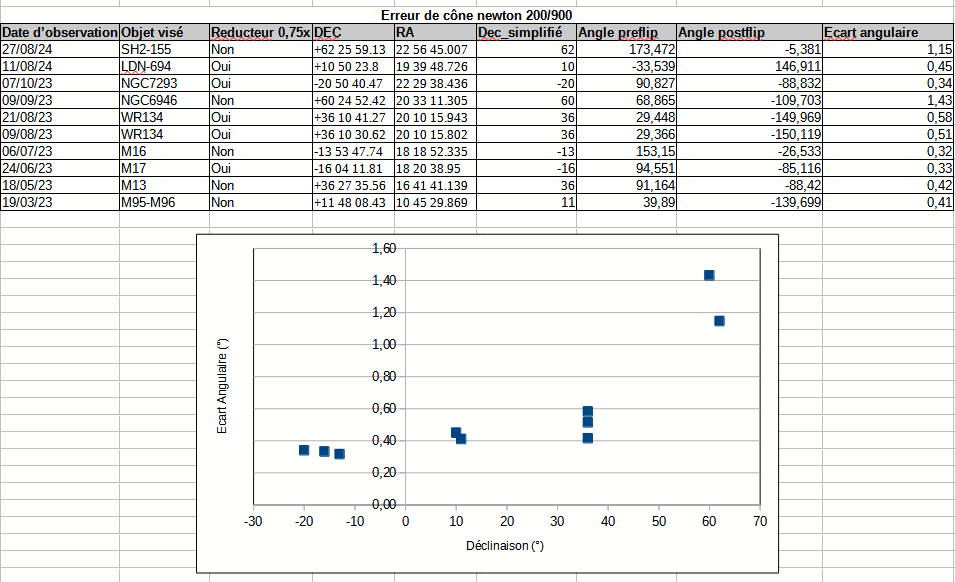

J'ai réalisé le même exercice que @Pascal76 sur les cibles sur lesquelles j'avais fait un retournement au méridien.
La tendance est un peu moins claire que la sienne mais elle reste quand même assez nette.
J'en conclu que j'ai une erreur de cône légèrement plus importante que celle de Pascal.

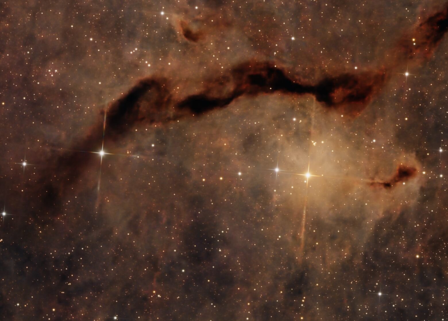

Sur toutes ces images à partir de combien de degrés tu considères que le dédoublement des aigrettes devient visible sur l'image empilé?
Difficile de dire autre chose que "ça dépend" 🙂
Comme tu le dis, les aigrettes courtes ne posent pas de problème, mais quand on a une araignée monobloc, les aigrettes qui traversent l'image se voient beaucoup.
Sur les images sans nébuleuse, pas trop de souci, ça peut s'enlever. Par contre sur les aigrettes qui traversent les nébuleuses, c'est pas très beau. Starnet n'enlève pas les aigrettes longues et un peu diffuses, et quand on veut étirer au mieux les nébuleuses on étire en même temps les aigrettes, comme sur le crop ci-dessous.
Je vais essayer de viser en dessous de 0.5° en déclinaison haute, et surtout essayer de faire au mieux. Je vais surveiller le point à chaque image pour peaufiner au fur et à mesure
Finalement, c'est un réglage de base des newtons qui est un peu délaissé (en tout cas par moi), mais devrait faire partie de la mise au point du set up
