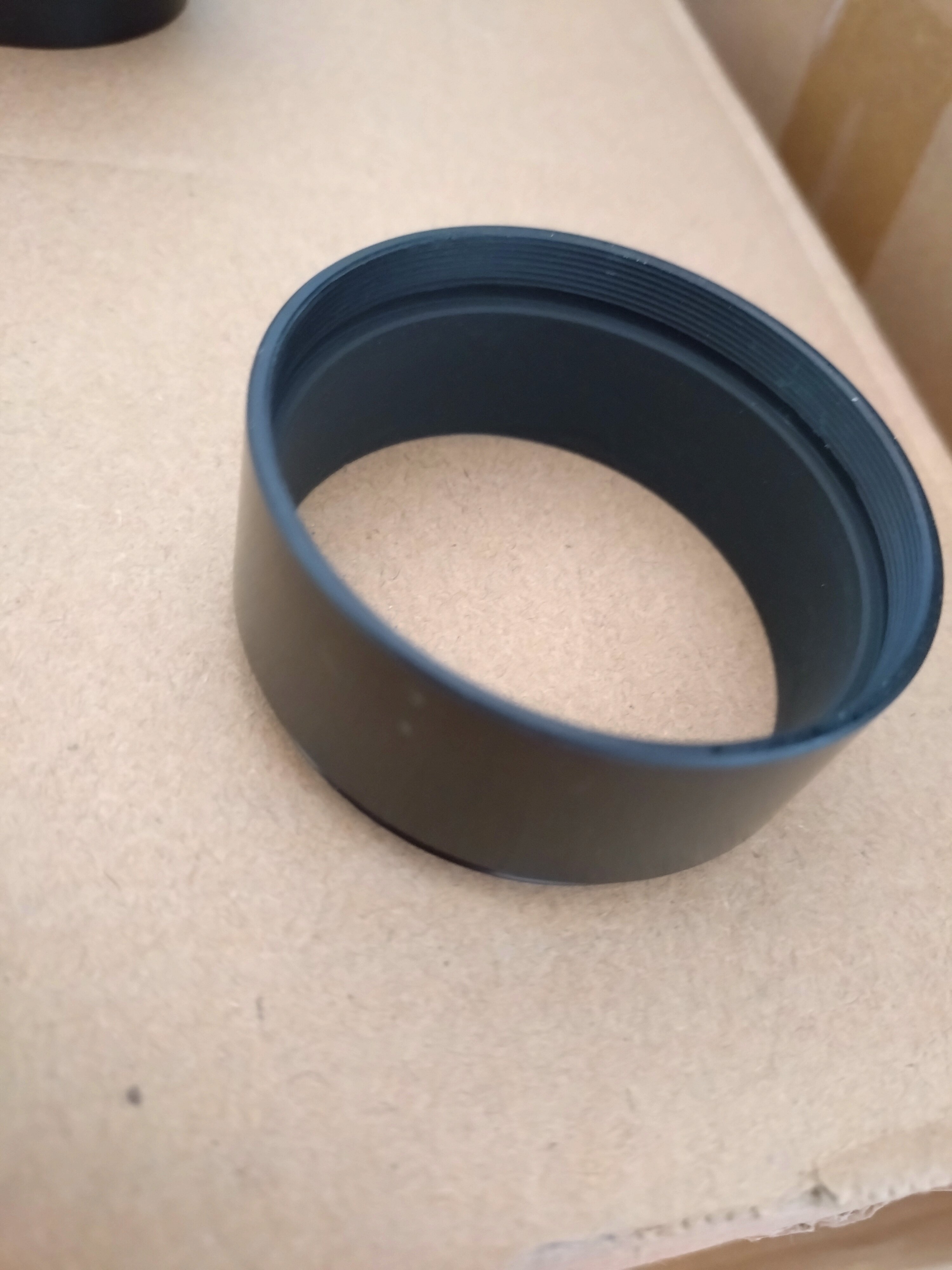

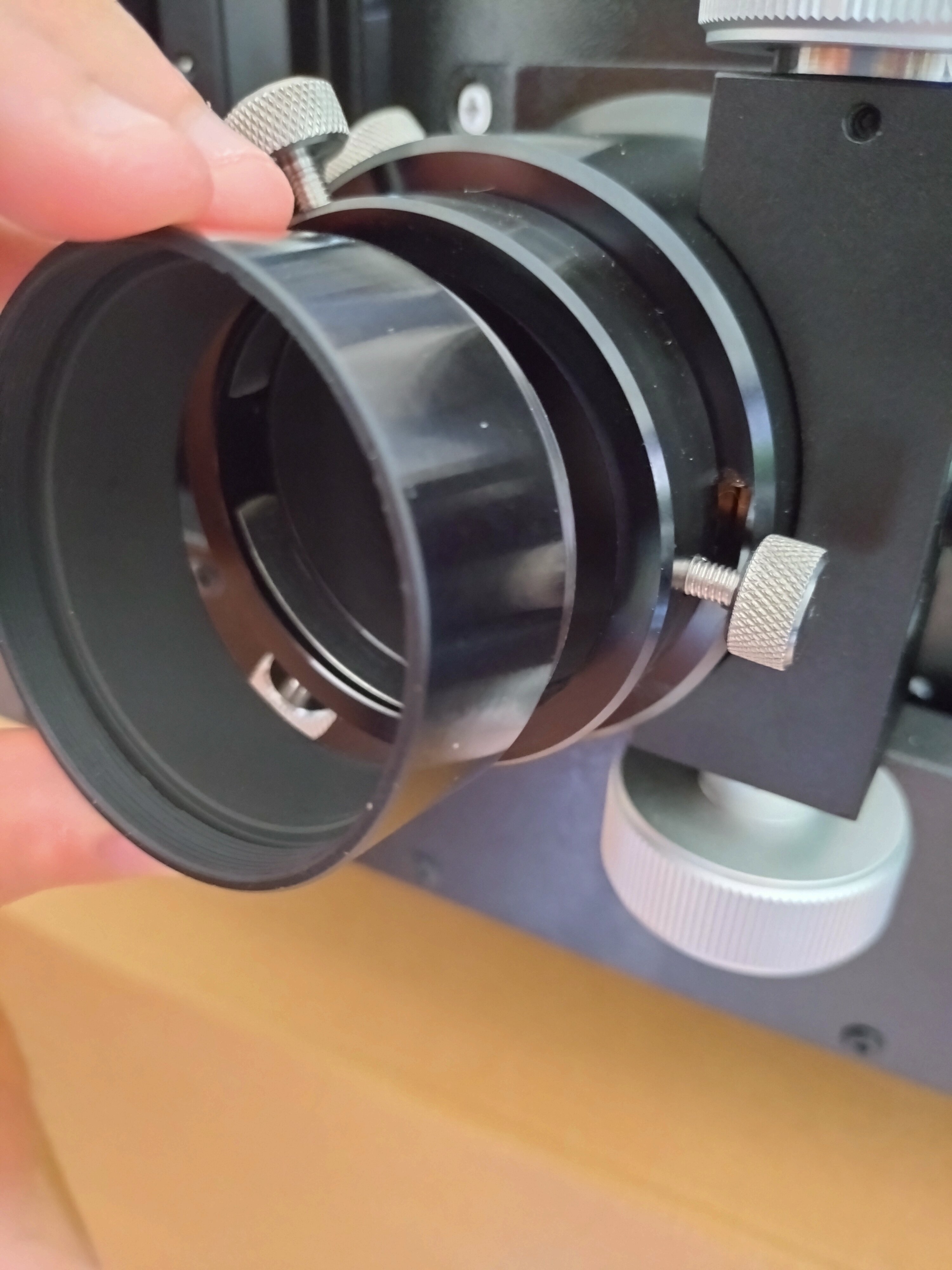

Finalement je suis resté sur le 254 car le 300 risque d'être un peu trop imposant pour moi. J'ai reçu mon télescope aujourd'hui et j'ai commencé le montage, la collimation, et les premiers essais mais j'ai un souci , je n'arrive pas à faire le focus avec mes vieux oculaires en 1.25" .
Quand je tourne la molette du porte oculaire l'image devient de plus en plus nette mais une fois arrivé au max du coulissement du porte oculaire l'image n'est toujours pas 100% nette et on voit encore la croix du miroir secondaire, comme s'il manquait encore quelques tours de molette pour avoir l'image nette. Par contre si ne n'enfonce pas l'oculaire complètement dans le porte oculaire et que je laisse quelques cm de partie metallique dépasser j'arrive à avoir la bonne netteté .
Il y a bien ce qui semble être une rallonge qui fournie avec le télescope mais celle-ci ne s'insère pas dans l'ouverture pour oculaire 2" ni dans l'adaptateur 1.25", elle est trop grande :

Il y a 1 heure, Velk a dit :

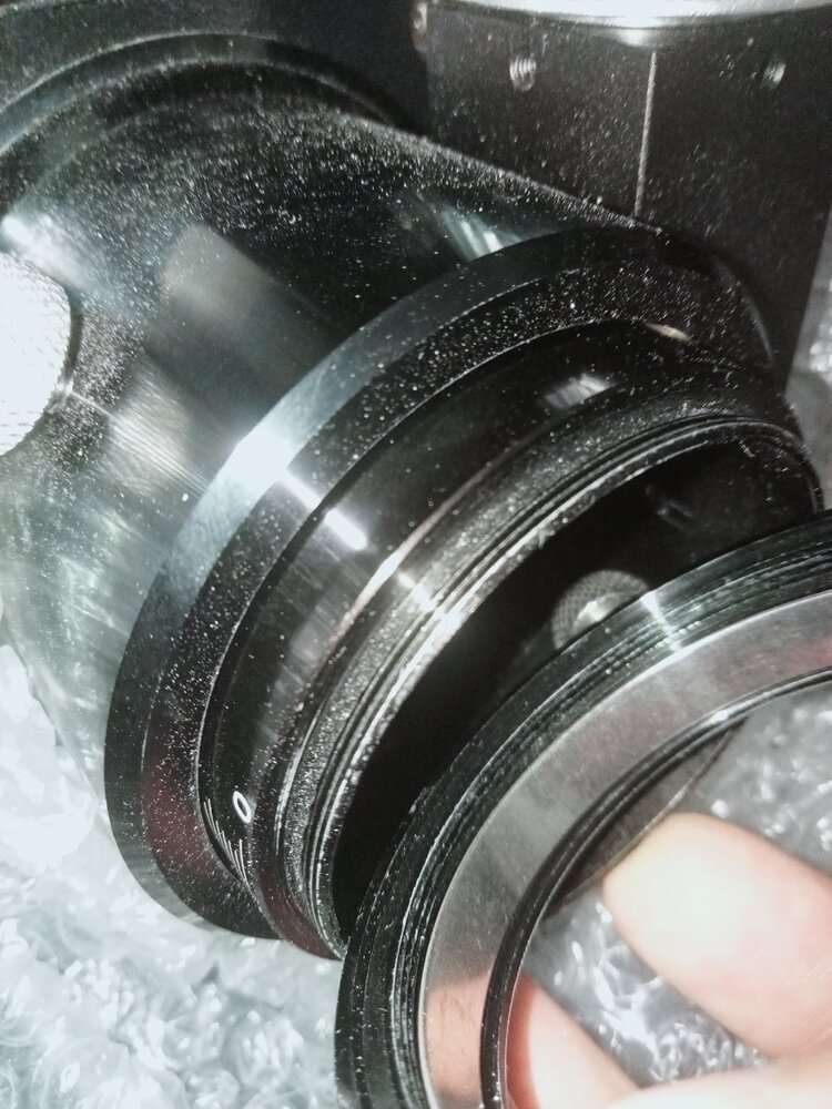

Tu as essayé de la visser sous la bague du porte-oculaire et revisser cette dernière par dessus ?
Oui j'ai essayé de virer la partie avec les 3 vis sur la photo, et de mettre l'allonge directement à la base du porte oculaire mais là non plus ça ne passe pas, l'allonge est trop grande. En plus elle est censée être vissable mais il n'y a rien pour la visser..

il y a 56 minutes, Velk a dit :
Le pas de vis de l'allonge (taraud intérieur) doit être le même que celui de l'embout avec 3 vis.
Normalement, si c'est la bague fourni avec le scope, ça s'emboîte dans le pas de vis du tube....
Si c'est correct, l'embout 3 vis se vis directement sur l'autre parti de l'allonge.
J'ai souvenir que j'ai eu un peu de mal la première fois.
Désolé pour la poussière sur la photo..
Okkkk merci beaucoup, je ne savais pas qu'on pouvait dévisser cette partie 😅 Du coup c'est bon j'ai pu visser la rallonge, ça devrait résoudre mon soucis de focus, merci à tous pour votre aide!
