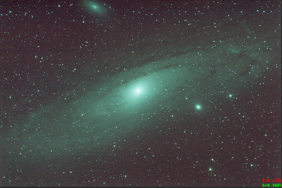

Cette nuit, les conditions étaient plutôt sympa pour shooter. Cible facile : M31
Je viens de faire un traitement sous Siril.... mamamiaaaaaaaaaaaaaaaaaaaaaaaaaa Que de bruit.... Devrais je baisser le temps de pose à 2 minutes ??? je ne vois que ça. quels sont vos recommandations et avis à ce sujet svp ?
J'ai besoin de vos avis plus compétents que le mien étant encore novice.
Niveau matériel pour parler juste de la prise de signal
EOS 5D MarkII (acheté d'occasion che MBP, environ 42000 déclenchements)
Correcteur de coma Kepler
Filtre CLS 2 pouces Astronomik
Temps d'expo : 32 * 300s
Iso 400
Pas de Lune
Bortle 4
Fichier Siril en PJ
M31 060824.fitM31 060824.fit
M31 060824.fit

Ce serait dommage de réduire tes unitaires à 2 minutes, tu dois simplement rajouter plus de poses afin de réduire le rapport signal/bruit.
400 Iso, c'est volontaire ou juste une tentative afin de diminuer le bruit ?
Ton APN devrait te permettre d'aller au moins à 800 sans trop de bruit supplémentaire.

j'essaierais à iso 1600, le bruit de lecture diminue drastiquement et la dynamique ne perds pas des masses (ça se rattrape en empilant beaucoup de poses).
mais ce qui t'embête c'est le bruit thermique.
ton capteur n'est pas refroidi, les nuits sont chaudes, les poses sont longues... tout ça engendre du bruit.
300s au CLS (version CCD?) c'est peut être beaucoup
Tu as mesuré les sigmas de tes brutes et d'un offset pour verifier la "règle" des 3 sigmas? ça donne une bonne indication sur le temps de pose mini.
tu as du walking noise, il faut faire du dithering.

Sur ta photo les etoiles sont catastrophiques, c'est quoi ton telescope ?  il est pas du tout collimaté, il faut le faire !  c'est un newton ?
Ensuite, essai a 1600 ou meme a 3200 iso, tu auras de bien meilleures images. tu te tires une balle dans le pieds en utilisant 400 iso.
Si tu shootes sans filtre, comme ici M31, une a 2 minutes c'est pas mal, essaie. comme c'est un appareil photo que tu utilises, c'est simple, tu fixe ton iso, tu shoote une ou 2 min, et tu dois voir la galaxie sur l'ecran mieux que ce que tu as ici.
exemple: 30s a 3200 iso sur mon sony apsc, ton canon 5D doit donner au moins la meme chose. en 2 min tu devrais super bien voir toute la galaxie.
Ce que tu prends pour du bruit de fou, c'est pas du bruit, c'est un manque de signal, manque de dithering, et bizarement le canal rouge de ton image est tres faible. tu utilisais un filtre ??
Modifié par Ant-1
Ah, oui, j'avais pas fait gaffe, donc avec un filtre CLS en bortle 4 ??  Mon experience avec un appareil photo, en bortle 4 sur des cible RGB comme des galaxies, retire le filtre tu gagnera aussi beaucoup. Utilise le sur les nebuleuses en emission.
J'ai essaier ce filtre en bortle 4 et 9 a paris. Sur les nebuleuses, bien ! par contre sur les cible type galaxy, meme en bortle 9 ca apportait rien, en bortle 4 ca empire tes photos (par rapport a sans filtre.)
Juste avec ces 2 points, sans filtre et en iso 3200 tu devrais avoir un super signal. reste a collimater pour gagner en netteté.
