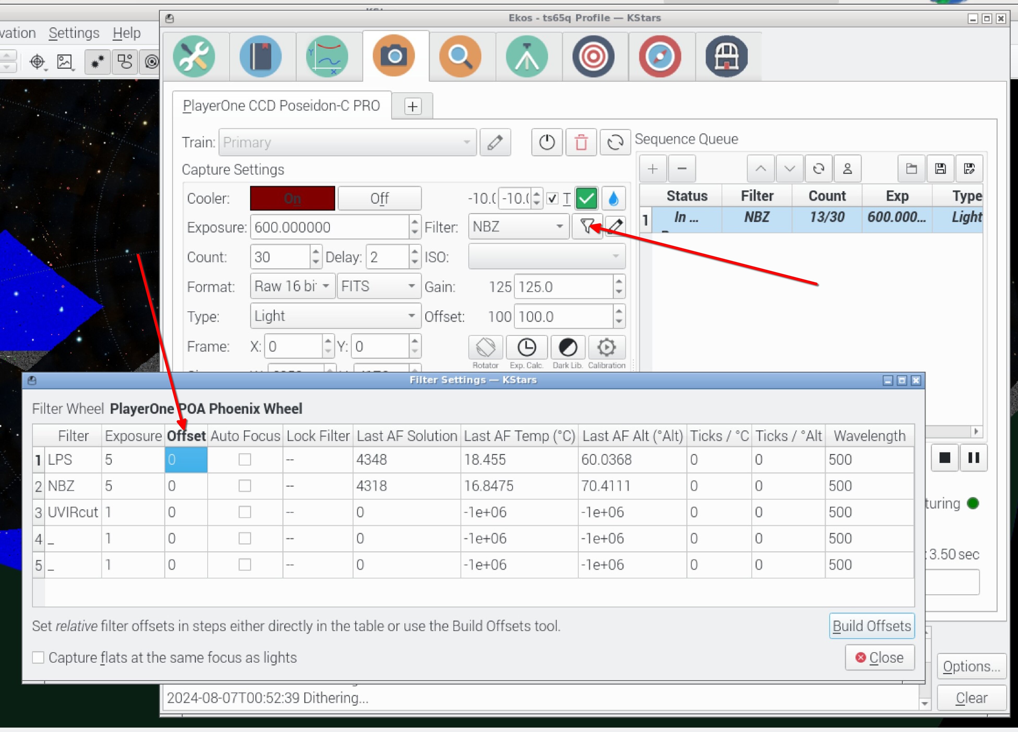

tu veux dire de lui donner un offset pour chaque filtre ???
si c'est le cas tu peux aussi lui demander de les générer automatiquement
sinon voici comment renseigner les offsets dans ekos
mais perso je te conseille quand même de refaire un autofocus à chaque fois avant de lancer une séquence de prise de vu
cdt

mais je me pose une question. L’offset est référencé à quoi ?
Dans ma tête je me dis que je fais bien la mise au point sur le filtre L, et puis trouver l’offset du R par rapport au L puis le G par rapport au L et enfin B par rapport au L. Ou bien est-ce un autre raisonnement.
Je tacherai d’essayer le « Builds Offset » pour voir le résultat.
Par ailleurs du suggère de faire une MaP avant chaque filtre. Sauf erreur de ma par le séquenceur d’Ekos ne permet pas cela. Ou alors je n’ai pas encore trouvé.
Les filtres ZWO ne sont pas parafocaux entre eux ? Auquel cas, oui il faut faire la MAP avec chaque filtre, en déduire le décalage positif ou négatif, par rapport à un filtre de réference, la luminance généralement.
Et les reportés dans le tableau des filtres.
Ekos peut faire cela en automatique.
