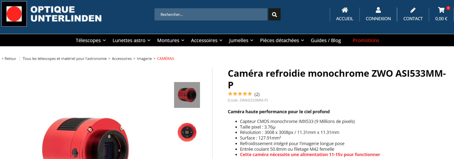

la seule piste que j’imagine est que l’alimentation ( lifepo4) que j’utilise était gonflé à bloc. Cela envoyait donc du 14,3 V dans la caméra.
Depuis que l’alim est passé sous 14v (13,9v) la caméra refonctionne. Peut être s’est elle mise en sécurité.

mais je crois qu’avec les lifepo4 ça descend en dessous de 12v. Que se passe t’il alors avec le régulateur ?

Pas sûr.. Cette caméra nécessite une alimentation 11-15v pour fonctionner
