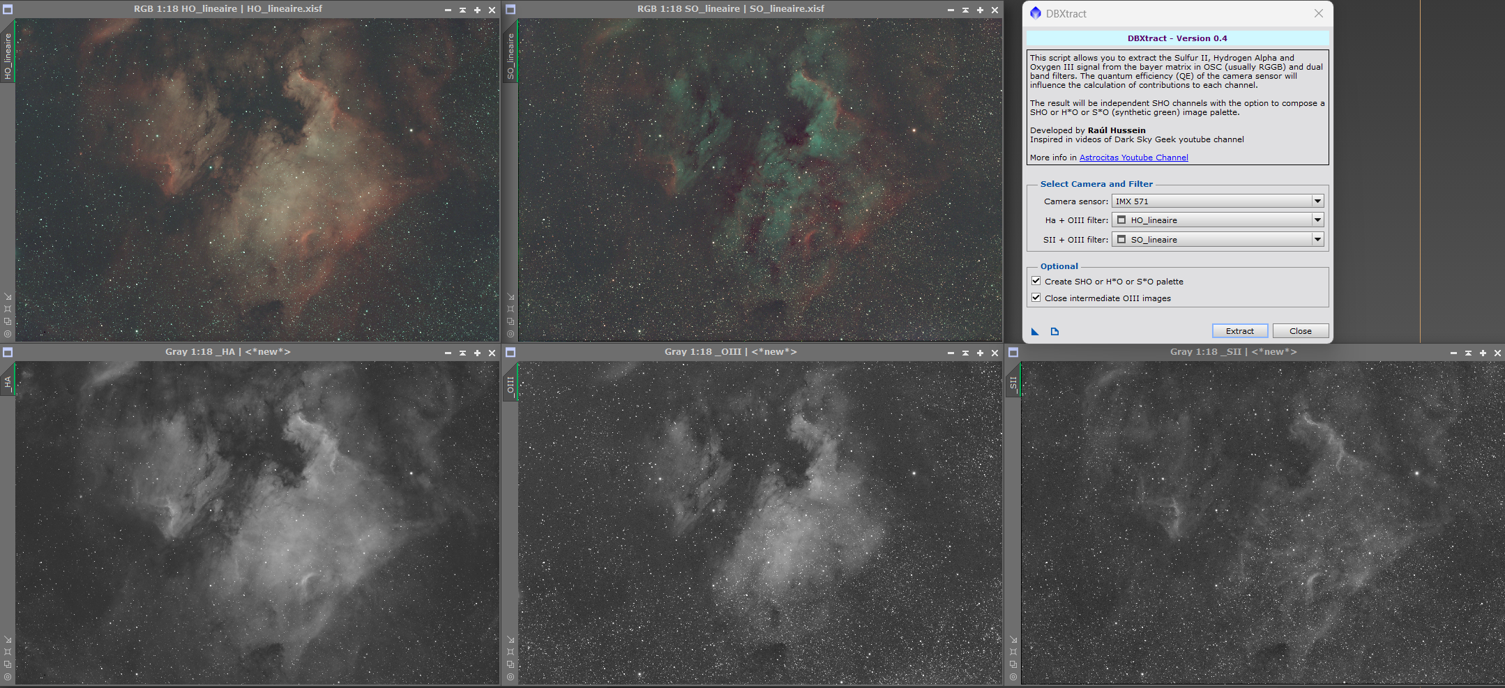

Je n'ai utilisé ce filtre SII/OIII qu'une seule fois pour l'instant, c'était sur une image de l'Amérique du Nord + Pélican. Voilà les deux stacks obtenus.
Avec Pix, la séparation des 3 couches SHO peut se faire avec le script DBXtract. J'ai dans l'idée que la couche OIII provient des deux filtres, ça serait dommage qu'il n'en soit pas ainsi :)
Le script peut te générer une SHO qu'il faudra quand même travailler un peu avec une des nombreuses méthodes (pixelmaths tout faits de JB Auroux, palette Forrax, masques de couleurs, mix SHO/HOO).

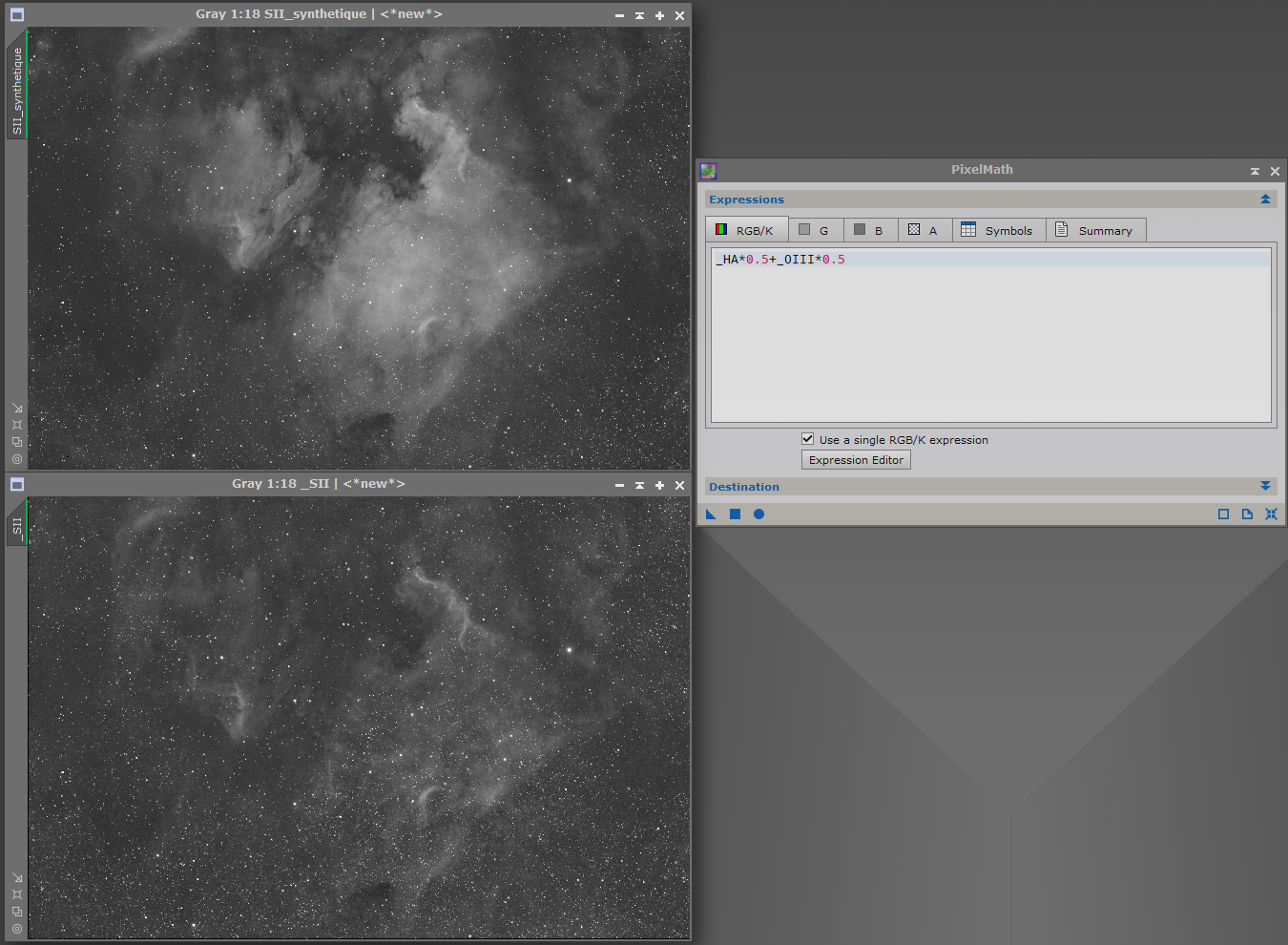

  Le 08/08/2024 à 14:34, krotdebouk a dit :
Juste pour comparer les deux, un SII_synthetique issu de _HA*0.5+_OIII*0.5
Voir davantage
Ca image tout à fait ce que je disais sur l'autre post...
Tu te retrouves avec un signal qui n'est pas ce qu'il est "réellement" et les mélanges à la clé peuvent être intéressant mais pas du tout limpides :)

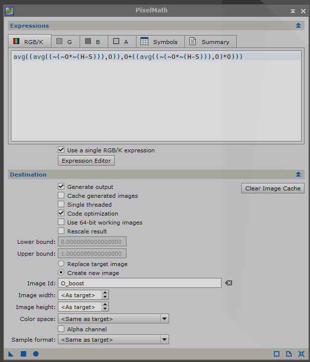

Oui et d'ailleurs les scripts qui consistent à booster les couches S et O à partir des autres couches dont la H m'ont toujours paru étranges.. J'imagine même pas ce que ça doit donner sur le calamar, à la limite autant le faire directement avec paintbrush :)
Exemple sur une O_boost :
