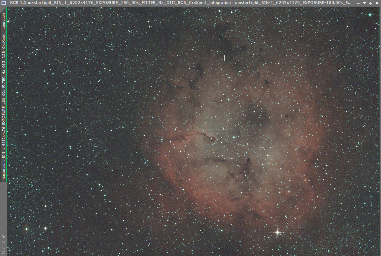

Perso la palette ne me va pas mais c'est juste du réglage, ton image a tout dedans. Tu as utilisé les scripts que j'avais mis dans un des autres posts ?
Si oui, il faut partir du stack au filtre Ha/OIII qui a eu GraXpert
Normalement l'image est plutôt rouge à ce stade
Puis SPCC que je fais juste dans le but de donner des couleurs aux étoiles ensuite

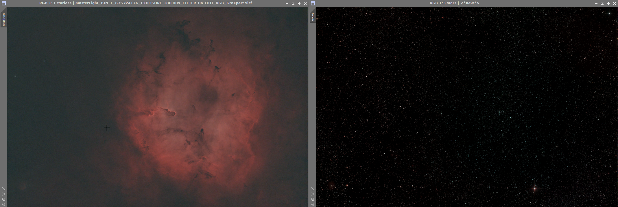

BXT si tu as, NXT idem, montée d'histo (EZ soft stretch par exemple) et starless. Une fois fait j'ai une starless et une stars

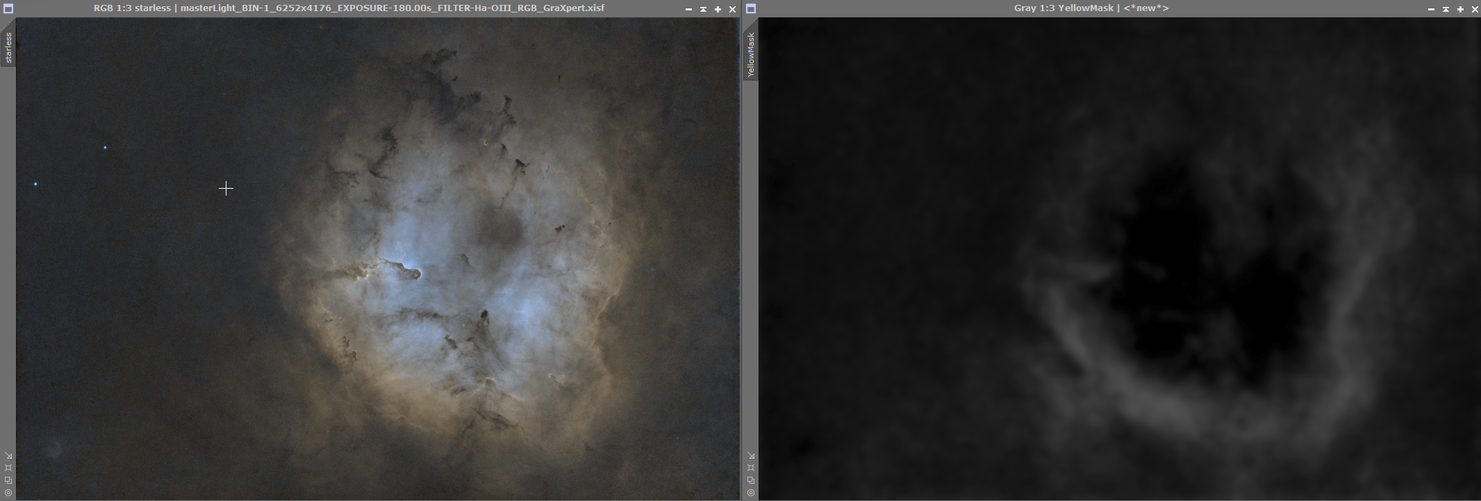

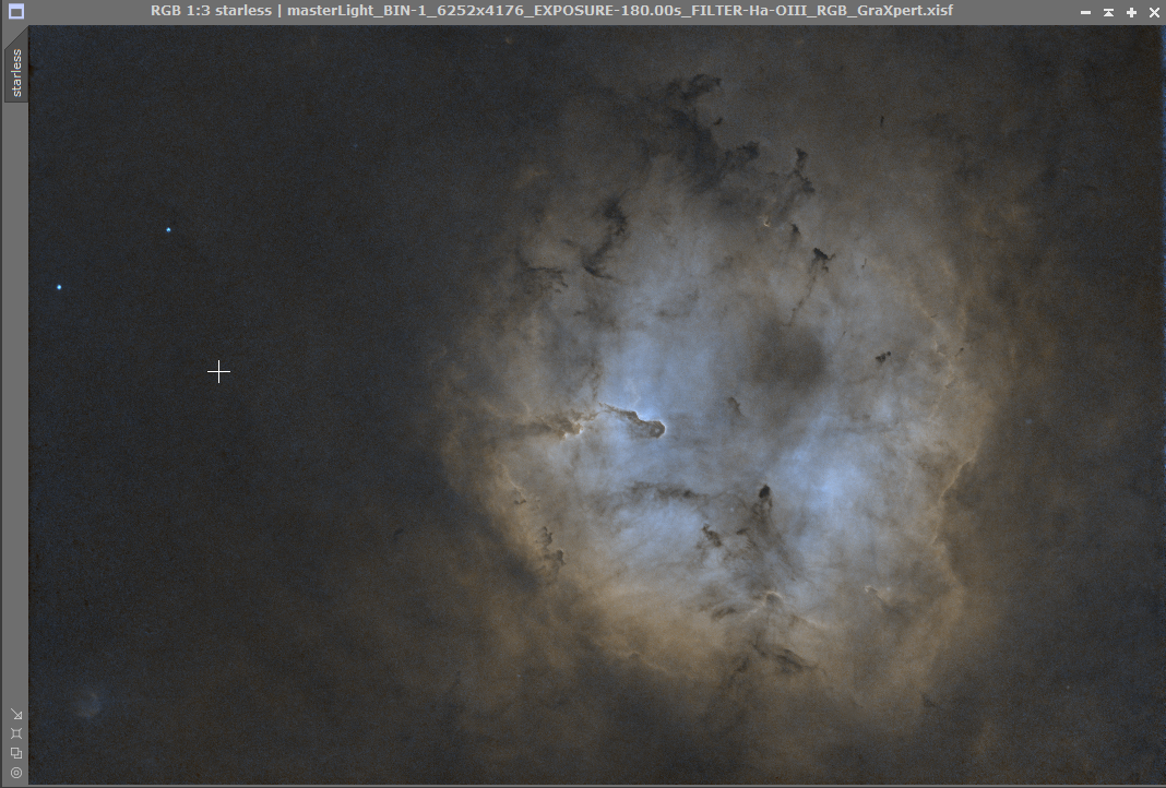

Le HOONormalizationV4 va te donner une image qui tire sur le jaune et sur le bleu
Et donc un coup de YellowMask + flouttage
le masque sur l'image et les curves qui vont bien avec ce masque

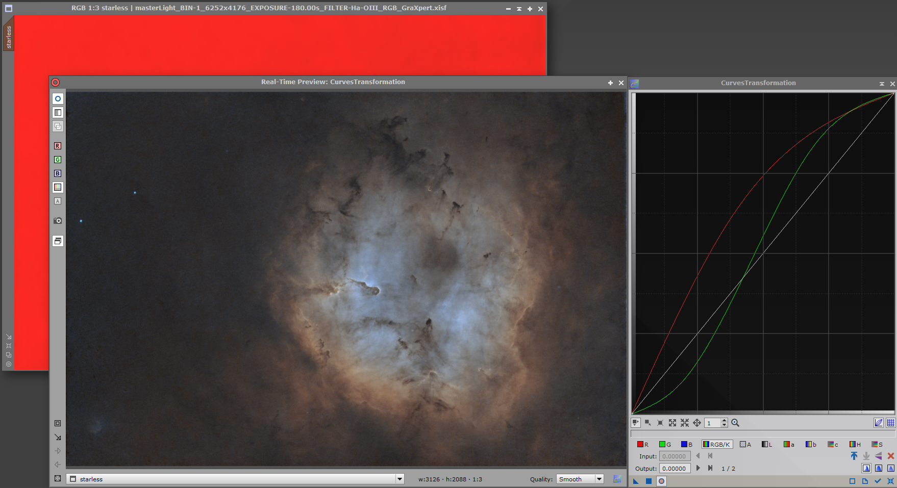

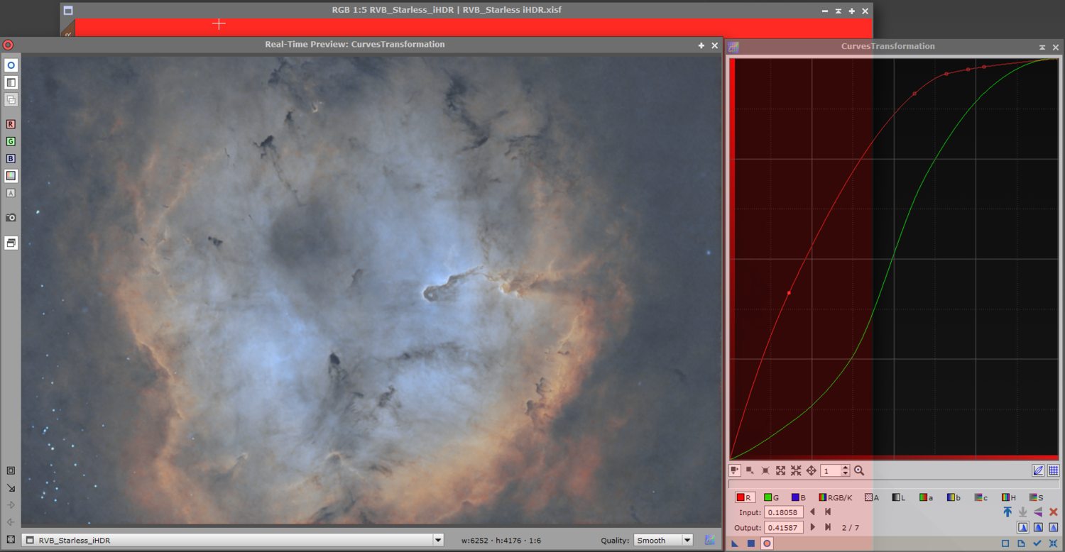

Tu peux repasser un coup de curves en jouant sur le rouge et le vert pour cuivrer et jaunir plus ou moins certaines zones

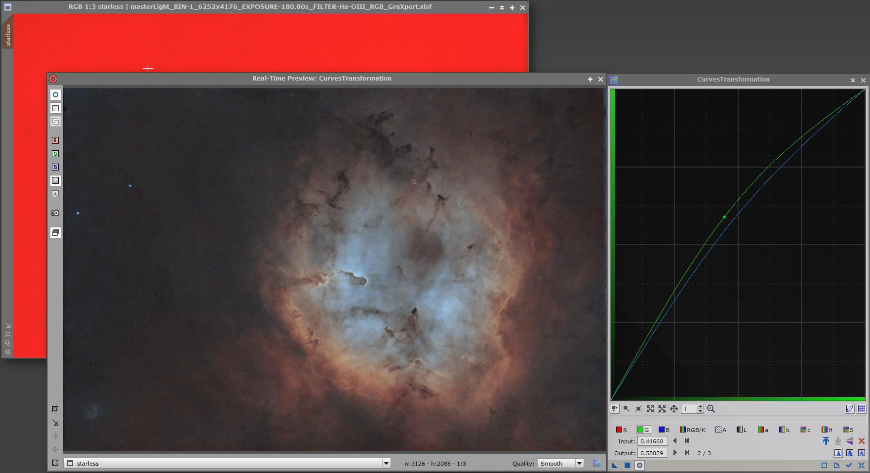

Maintenant un BlueMask flouté et tu joues sur le vert et le bleu
Là ça me va, je passe aux étoiles
Invert, SCNR Green à fond et invert à nouveau. Un peu de saturation et j'assemble stars + starless
Quelques bricoles cosmétiques (curves, histogramme, saturation, NXT..) et hop

Starless
voici ma Starless avant les masques

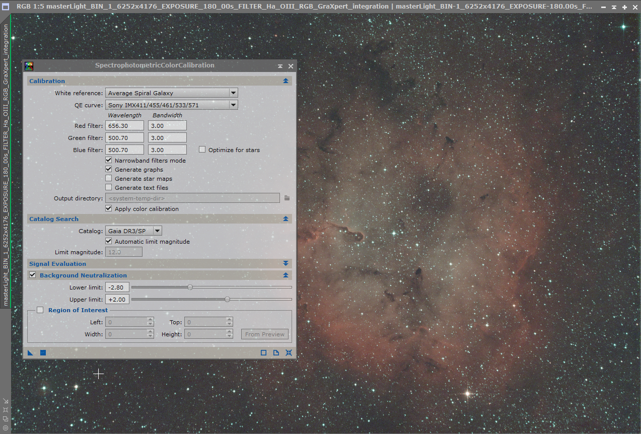

Sur SPCC je prends les valeurs qui correspondes au filtre ALP-T

Ton image est un peu claire à la base, la montée d'histo certainement.. EZSoftStretch à 0.20 va pas mal. HOONormalizationV4 + YelloMask + mes curves + un deuxième passage en jouant sur les curves (c'est la verte qui donne les tons cuivrés et jaunes) donne ça, donc c'est bien dans ton image :
Voir davantage

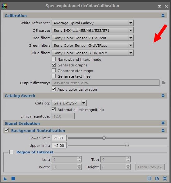

Je vais peut être dire une connerie mais en NB je ne suis pas sûr que ce soit la bonne méthode. J'ai fait le choix de cocher NarrowBand filters mode et j'ai indiqué la longueur d'onde et la bande passante de mon filtre Ha/OIII. Puis pour la Poseidon-C, choisi plutôt le QE curve d'un IMX571 (Ideal QE curve c'était avant avec ta 294MC ;)).
Et puisqu'on parle de SPCC, une MAJ de Pix m'a viré les fichiers d'association de filtres que je m'étais faits, Sony CMOS R/G/B + Poseidon IR/UV Cut notamment)... Où est-ce qu'ils sont placés sur ton ordi ?
Ok je vais tester les deux solutions
Mon fichier est à part de Pix que je vais chercher via Filter Manager
Modifié par Petitprost
  Le 10/08/2024 à 13:04, Petitprost a dit :
Voir davantage
Je le connaissais pas celui la.. Avant la MAJ qui m'a mis la zoubia, on accédait aux fichiers via une icône qui se trouvait à l'emplacement de la flèche rouge..
Je pense reconnaitre le nom que j'avais donné à mes associations de filtres mais je n'en suis pas sûr à 100%..
