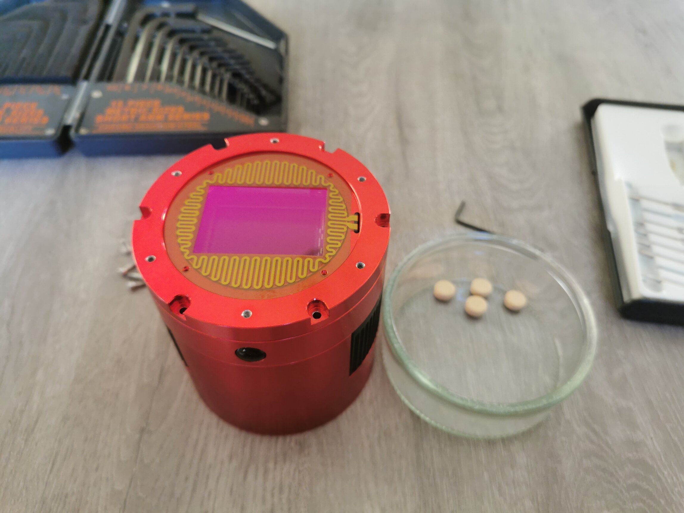

bien, j'ai fait la nuit dernière l'hypothétique "seconde cible" que je n'ai pas faite la nuit d'avant faute de m'être réveillé... 🙄Ce fut sportif la nuit dernière, gros orages dans les Alpes jusqu'à 22H30 puis beau ciel clair à 00H30. Mais j'étais prêt caméra refroidie tout connecté à Nina mais sous abri. D'ailleurs, j'ai opéré la 6200 hier pour mes problèmes de buée sur le capteur :
on enlève les pastilles, et j'ai mis 1/2H dans un four à 120°.
Encore un (très) léger problème de buée hier soir en descendant à -10°, mais rapidement résorbé. Pierro Astro vends des pastilles neuves et je les changerai pour des neuves.

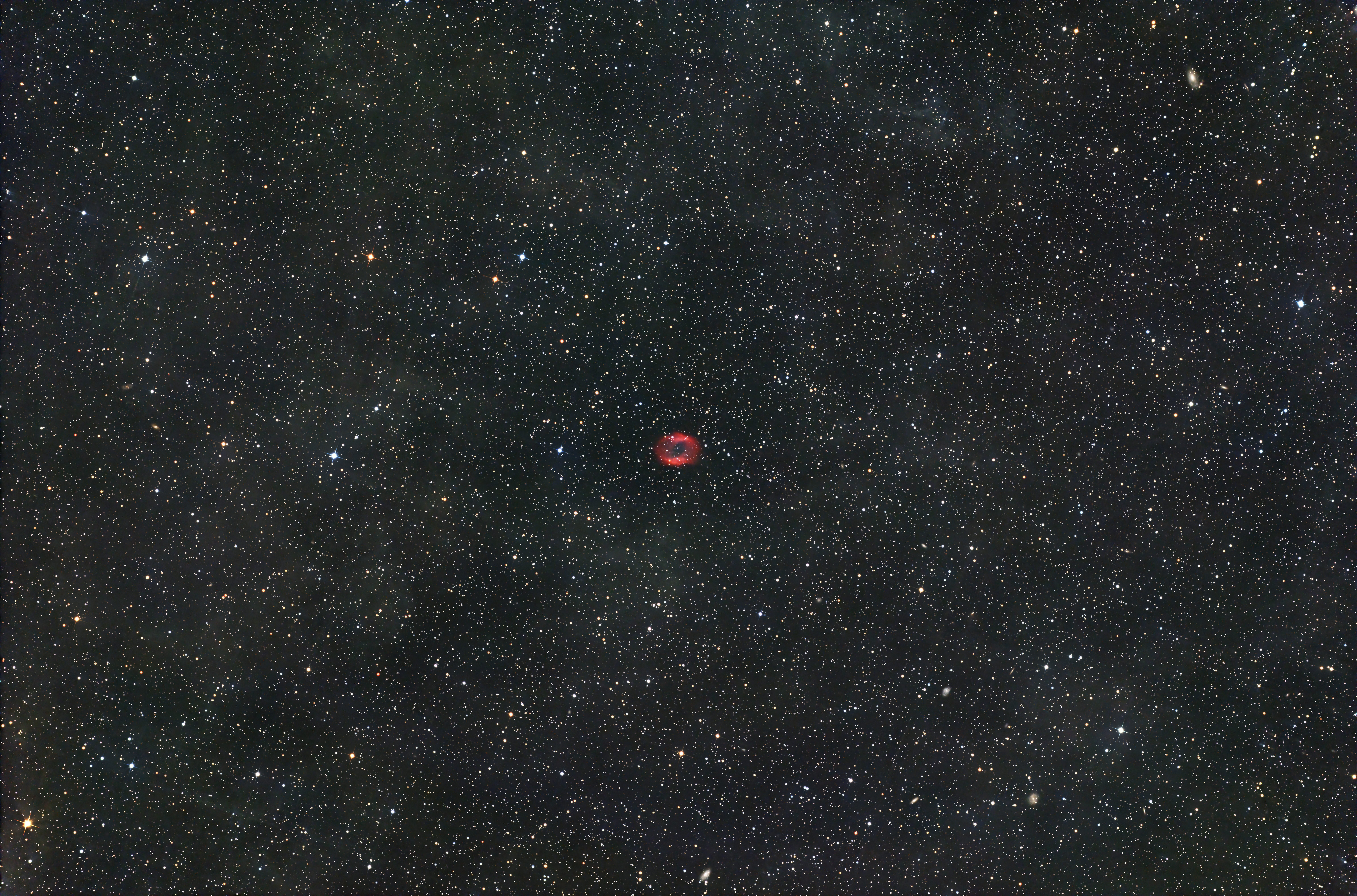

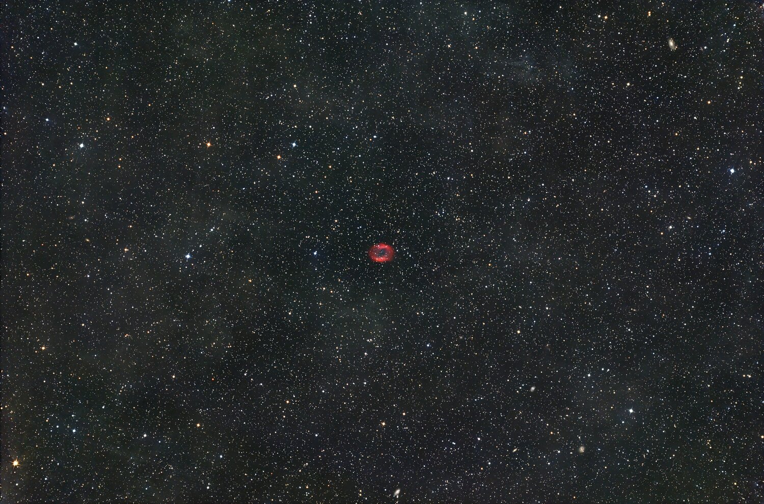

Place à l'image PK102-5.1 est une NP qui se mérite avec une magnitude de 16...
Stack WBPP
Traitement:
  • Grax (gradient)
  • SPCC
  • BXT
  • GHS
  • NoiseX
  • Color Sat
  • Bills star réduction (ils y en a 10000...😍
Il y a pas mal de PGC dont certaines motrent des détails. Il va faire une tuerie en galactique je pense, ce scope.
Le Crop:
le full field:
La starless
et les annotations
Tout ça sous la supervision de Chatastrophe (comme on l'appelle derrière son dos):
Il est strict, mais juste!
Mon autre boss (dans le boulot) est très bien, mais il me laisse pas le caresser.😂
Bref, dites moi ce que vous en pensez.
a+
Serge

oui, mais la RAF, tu peux t'en passer avec bonheur, alors que de la buée sur le capteur qui refuse de partir, c'est mort.
J'ai commandé ça chez Pierro pour faire le taf correctement:
Dessicant pour ASI Pro refroidie (ZWO) - Pierro-Astro la boutique de l'astronomie !

Bah en restant à 0° ça fait encore de la buée ?
Pourquoi tu n'as pas pris la résistance chauffante spéciale comme envoyé par seb, ça marche bien ça !?
il y a 11 minutes, 180Vision a dit :
Grrrr Julien, regarde les photos de l'opération. La résistance chauffante, c'est pour le hublot de la caméra, et la 6200 en est déjà doté d'une par défaut. La la buée est directement sur le capteur, et c'est normal, vu qu'il y a de l'humidité dans la chambre, et que le doigt froid est juste dessous.

Ah ok, j'avais pas compris donc.
Sur les altair et qhy le dessinant est dans une petit manette-tube qui se visse dans la chambre et sort donc de la caméra mais tu changes le dessinant facilement ainsi.
Bon bah ça va se régler alors ta buée !
