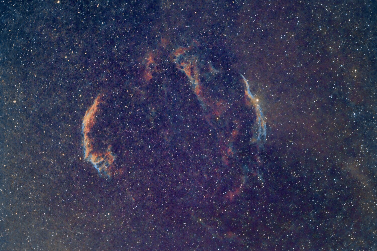

Toujours dans mes galères, ce coup-ci c'est GHS qui me donne du mal. J'avoue que je peine à suivre le fil des explications de l'article dédié, et au bout de plusieurs tentatives de reproduire les actions décrites, ça finit en pifométrique.
Exemple sur les fichiers ci-joints : Sh2-103, les dentelles du cygne, resp. au sortir d'empilement, après suppression du bruit vert et application de la bdb, starless et, enfin, après recomposition et étirement pifométrique GHS (il manque deux heures par rapport aux fit fournis).
Je ne parviens jamais à lisser ni aplanir la courbe, et comme indiqué je finis par perdre patience.
Quelles actions devrais-je effectuer, et dans quel ordre, pour parvenir à un résultat acceptable avec ce sujet ?
SH2-103.fit SH2-103-1.fit starless_SH2-103-1.fit
Tu appliques la suppression de bruit vert dès le début ? Déjà la y'a un problème :)
J'ai refait un prétraitement suivi d'une recomposition après réduction d'étoiles.
Au passage, le retrait du gradient post-empilement me semble une véritable gageure dans le cas d'une photo comme celle-là, vu la densité des étoiles.
Je devrais sans doute tenter une réduction juste après l'empilement et enchaîner avec le gradient et la bdb, si ça tient la route.
Quoi qu'il en soit, j'ai beau relire les explications, je ne parviens toujours pas à faire la part des choses, c'est toujours aussi embrouillé.
Le fait que dans le long préambule il est indiqué que le traitement doit s'effectuer sur une image étirée puis, dans la suite, on passe à une image linéaire me perturbe.
Le traitement doit-il s'appliquer sur image linéaire ou étirée ? Je me fourvoie sans doute en optant pour la première solution, mais ça m’exonère de la migraine post-préambule. Y'a pas : ça bloque toujours.
Par ailleurs, dans une grande partie de la section déjà mentionnée le paramètre LP est passé sous silence, jusqu'au point 5 où il apparaît soudain.
Pour quelle raison n'était-il pas évoqué jusqu'alors ? Il me semble pourtant revêtir une certaine importance.
Également, on y trouve un HP tout droit sorti du chapeau alors que totalement passé sous silence jusqu'alors - enfin, non, il en est brièvement question quelques lignes au-dessus : «Vous pouvez également appliquer un HP < 1, ce qui aidera, mais je préfère réduire D et traiter le problème avec un étirement ultérieur.»
Bien, comme déjà indiqué, toute cette section me donne mal à la tête.
Mais même dans la suite je patauge très vite. Déjà, dans l'exemple donné les courbes sont alignées, or chez moi elles sont loin de l'être. Du coup, pour placer SP, je clique avant le pic du bleu, du vert ou du rouge ?
Également, avec un L de 2.1 le bleu arrive déjà en butée droite. Ce qui me fait penser que c'est la limite qu'il m'est possible d'atteindre.
Mon souhait est de comprendre ce que je dois faire, ne pas faire, et, dans tous les cas, pourquoi.
Pour l'instant, j'en suis très loin.
Sh2-103r.fit

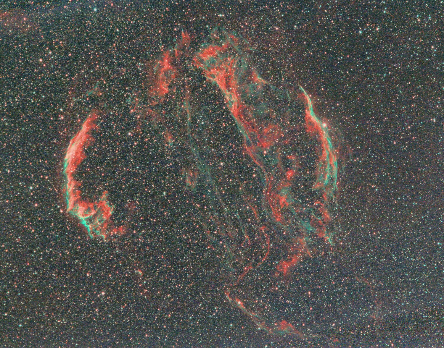

  • 4 mois plus tard...
Bonne et heureuse année, meilleurs vœux à tous.
Petit retour sur ce sujet qui me pose toujours autant problème. Et ce n'est pas faute d'avoir remis plus d'une fois l'ouvrage sur le métier.
Les explications sont certainement claires et suffisantes pour quelqu'un qui maîtrise, pour ma part je peine à comprendre.
Et je dois admettre que les indications trouvées dans la doc de Siril m'ont permis de mieux aborder le sujet, pour autant je bute toujours sur les mêmes questions.
J'ai, entre autres, du mal à comprendre quand il faut utiliser la vision humaine ou la pondération uniforme - je vois bien sur l'histogramme que ça change quelque chose, mais j'ai du mal à apprécier.
J'ai passé un certain temps - voire, un temps certain - sur les dentelles, à partir de prises différentes de celles de mon message initial.
11h40 environ sur plus de 50 heures. Je pense donc avoir suffisamment de signal pour partir dans de bonnes conditions.
Le moins mauvais que j'ai pu obtenir jusqu'à présent est l'image en PJ. Sans trop savoir si ce que je faisais était réellement ce qui convenait le mieux.
Je n'ai pas l'intention de renoncer, mais je crains de ne pas progresser beaucoup.
Tu demandes des explications sur un très, très vaste sujet 😁
Pour le mode d'étirement des couleurs, j'ai beaucoup de mal à comprendre encore moi aussi...
