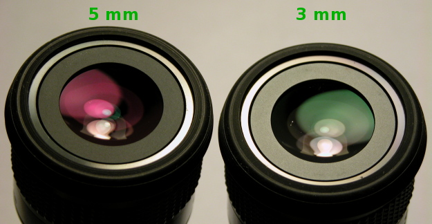

A la fin du mois de décembre passé, je vous ai acheté trois oculaires
Tele Vue, un Panoptic de 35 mm et deux Radian de 5 mm et 3 mm (facture
FC ***** du 28.12.2006, code client *****).
Récemment, j'ai dû nettoyer la lentille d'oeil du Radian 5 mm. Je m'en
suis alors référé au site web de Tele Vue qui préconise ceci :
"The anti-reflective coatings on eyepieces and objective lenses are
durable enough so that almost no liquid (short of a corrosive) is going
to damage them, although some cleaning fluids can leave a film. Reagent
grade acetone and methanol are ideal, and may be available in some
pharmacies, but alcohol or acetone from a hardware store can also be
used." (http://www.televue.com/engine/page.asp?ID=143)
J'ai donc commencé avec un morceau d'ouate imbibée de méthanol, en
effleurant la lentille d'oeil (force appliquée un peu supérieure au
poids de la ouate humide). Mais les traces de saleté ne partaient pas,
malgré deux ou trois essais, avec à chaque fois un nouveau morceau d'ouate.
J'ai alors utilisé de l'acétone cette fois, toujours sans appuyer. Là
j'ai remarqué que j'enlevais quelque chose. J'ai continué jusqu'à avoir
une surface propre.
J'ai finalement enlevé les dernières traces en humectant la lentille
avec l'haleine et en passant doucement un morceau d'ouate propre pour
enlever le dépôt d'humidité.
En regardant enfin le résultat, j'ai eu la stupeur de constater que la
lentille avait perdu la couche anti-reflet verte caractéristique. Elle
donnait à présent un reflet pourpre violacé. Je joins une photo de
l'oculaire de 5 mm avec à droite l'oculaire de 3 mm pour comparaison.
Selon moi, et à moins que Tele Vue ne fournisse de mauvais conseils sur
son site, il doit s'agir d'un défaut de fabrication de l'oculaire.
Qu'en pensez-vous ? Que pouvez-vous proposer ?

Pour l'acétone, Tele Vue écrit sur son site (je traduis le passage que j'avais recopié) :
" Les couches anti-reflets sur les lentilles des objectifs et des oculaires sont suffisamment résistantes pour que pratiquement aucun liquide (sauf corrosif) ne les endommage, quoique certains liquides de nettoyage puissent laisser un film. L'acétone et le méthanol de laboratoire sont idéaux (...), mais l'alcool ou l'acétone d'un magasin de bricolage peuvent aussi être utilisés. "
Les instructions de Tele Vue sont donc claires : acétone oui, et même recommandé. Et voila le résultat icon9.gif

L'acetone ou tout autre solvant tres "rapide"(ether) est ce qu'il y a de mieux* pour nettoyer et "degraisser" une lentille traitée anti reflet.
Je l'utilise tout les jours au travail sur des lentilles servant a la fabrication de microscopes confocaux, a l'aide de "cotton tiges" qui eux sont speciaux et denses.
Il ne faut pas surcharger le dit cotton tige (ou autre...) sous peine d'evaporation excessive de l'acétone et creation de condentation humide et donc dépot.
(*Si quelqu'un connais mieu que l'acétone, je suis preneur.)
Bien sur :si les pieces qui maintiennent la lentille sont en plastoc
il vaut mieux s'abstenir et utiliser du méthanol/ethanol.
Pour ce qui est du traitement antireflet qui change de couleur, cela est en effet surprenant : est tu sur qu'il etait vert avant ?
Mefie toi de l'incidence d'observation (cela vaut pour les difference de rayon de courbure de la lentille entre le 3 et 8 mm) de tes oculaire sous la lampe...
Oui c'est vrai, l'acétone est conseillée en général sur les forums ou sites américains que j'ai vus, pour le nettoyage des lentilles traitées multi-couches...
C'est juste rapport au plastique qu'il y a des contre-indications.
Ce n'est pas ça qui a pu retirer du traitement sur la lentille de ton oculaire.:?::?:

Pour l'acétone, j'avoue être dubitatif. Quand ça attaque, c'est diabolique! L'acétone a décapé les graduations de mes cercles de coordonnées, qui avaient pourtant résisté à l'eau, à l'essence, au white spirit, à l'alcool, au gel...
Heureusement, Unterlinden m'en a procuré d'autres, bien que je n'aie pas acheté la monture chez eux!
J'ai moi aussi utilisé de l'acétone pour nettoyer a fond la lame et le secondaire de mon C8. Le support du secondaire a un peu souffert mais la dillution et la rapidité d'execution a permis de remplir son office sans dissoudre le support !
Maintenant, c'est après avoir lu et relu les conseils sur le net que je me suis lancé dans l'opération.
Pour l'oculaire, le mieux est d'observer dedans ... soit tu a un voile et l'oculaire est mort, soit il n'y a rien de visible et je ne vois pas de quoi on parle là ! Est-ce que l'oculaire avait le même traitement "vert" avant ?

Ouah, encore plein de réponses. Merci à toutes et à tous mais l'une ou l'autre m'a déplu. Quelques commentaires...
1. Merci yvaton et kepler200, ça me rassure quelque part de savoir que je ne suis pas seul dans le cas d'une longue attente d'une réponse. J'espère que nous ne devrons plus trop attendre.
2. Pour l'acétone, kepler200, il n'y a pas de plastique dans les Tele Vue. Et puis on ne le verse pas, on travaille avec un coton imbibé. Il ne faudrait pas qu'il coule dans la monture des lentilles car il risquerait de dissoudre le noir sur la tranche des lentilles et de le déposer sur une surface interne.
3. Gérard, on n'est pas trop heureux d'un tel délai sans la moindre réponse. On ne démolit pas. Où vas-tu chercher cette idée de "claquement de doigts" ? Pour ma part ça fait trois semaines d'attente. C'est pas sympa de ta part envers nous. Et puis, si on avait eu un mot du genre "nous sommes surchargés pour le moment, on s'occupe de vous bientôt", il ne se serait rien passé. Mais il n'y a pas eu ce petit mot donc on se demande quoi. Chez APM Telescope j'ai toujours eu une réponse en moins de 24 heures.
4. Gérard toujours, il me semble que la première chose qu'un client puisse faire est de s'adresser chez son vendeur. Ton coup de grisou est vraiment mal placé, d'accord avec toi. J'ai l'impression que tu n'as fait que survoler mon message. Relis-le : je n'ai rien réclamé, j'ai demandé ce qu'ils proposent. Mon avis est qu'il y a un défaut de fabrication puisque je n'ai rien fait d'autre que ce que le fabricant recommande de faire. O.U. ne m'a pas dit le contraire...
5. Gérard encore, j'ai aussi pensé contacter Tele Vue directement, mais je n'ai pas trouvé leur adresse e-mail sur leur site Internet. Si tu la connais, peux-tu la communiquer ? Ceci dit, si j'ai bien suivi ton propos, Tele Vue aurait des représentant rien que pour vendre et pas pour assurer un service après vente, ne serait-ce qu'en répondant à un client.
6. Astrobibi, je suis très déçu que tu fasses un rapprochement entre la mésaventure avec mon oculaire et une "connerie". Je n'ai fait que suivre les recommandations du fabricant. Si tu ne me crois pas, va vérifier sur le site Tele Vue (j'ai donné l'adresse de la page dans mon premier message). Tu constateras par toi-même que Tele Vue himself recommande l'acétone en premier lieu pour nettoyer les optiques de sa marque. Merci de lire les messages avant de répondre un peu n'importe quoi et de faire des comparaisons comme celle-là.
7. tipitipi, merci pour ta réponse sympa. Oui, je suis certain que l'aspect initial était vert. Quand j'ai reçu les oculaires, je les ai contemplés un long moment. La photo montre vraiment l'aspect actuel, quel que soit l'angle d'observation, à la lumière du jour ou sous une lampe.
8. Jef Hawke, merci d'avoir vérifié pour l'acétone.
9. Gérard, le problème est là. J'ai tourné l'oculaire dans tous les sens avant de me résoudre à penser que quelque chose s'est passé. Et pour tes cercles gradués, il n'est pas recommandé sur le site du fabricant de les nettoyer à l'acétone...
10. patry, oui, je suis certain que le reflet de la lentille d'oeil était vert. Il n'y a pas de voile et l'oculaire est encore utilisable. De quoi on parle ? Pour ma part d'un défaut de fabrication, ça peut arriver, et j'attends la réponse de O.U. où je l'ai acheté. Je n'ai pas payé le prix d'un Tele Vue pour avoir quelque chose qui a un défaut de fabrication. C'est peut-être autre chose, mais je suis limité à des hypothèses tant que O.U. ne répond pas.

Jeff, concernant l'emploi d'acétone, Rémi Petitdemange déconseille très vivement. Il mentionne les risques pour le matériel et pour la santé. Il recommande l'alcool isopropylique.
Étant sensibilisé aux questions de prévention, j'ai cherché des informations au sujet de ces deux produits. J'ai pu trouver une réponse sur le site de l'INRS (Institut National de Recherche et de Sécurité). Ce sont deux fiches toxicologiques au format PDF, accessibles depuis http://www.inrs.fr/fichetox/index.html :
- acétone : fiche 3
- alcool isopropylique : fiche 66
Un peu tard pour lire cela à tête reposée. À première vue l'isopropanol n'est pas quelque chose d'anodin à côté de l'acétone. Dans les deux, cas quelques règles de sécurité élémentaires s'imposent.
Ils ne sont toutefois classés que comme irritants, alors que le méthanol (alcool à brûler) est classé comme toxique.
En retournant l'oculaire, je joindrai un mot demandant de connaître l'avis de Tele Vue sur la question.
