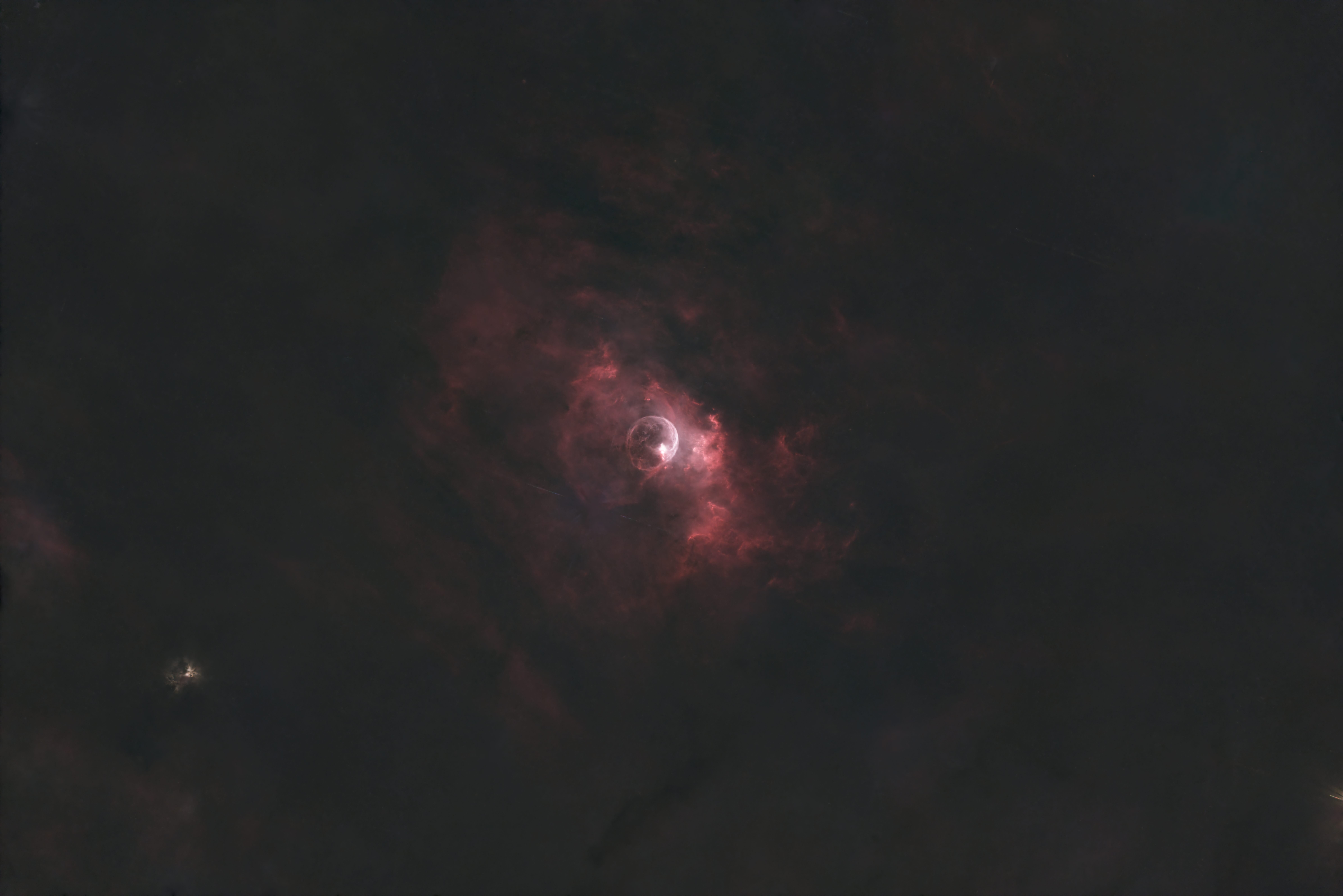

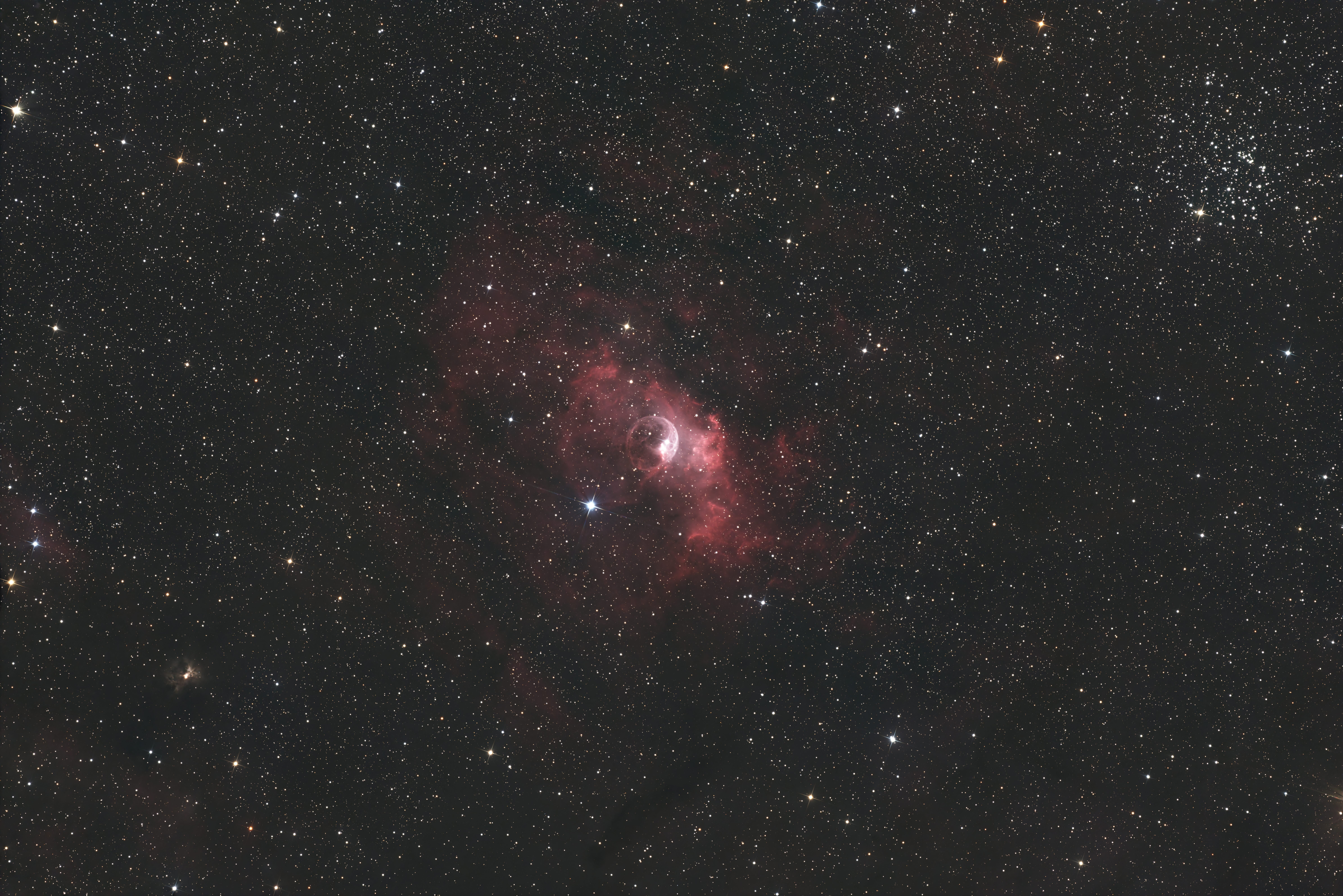

NGC7635 "la bulle" au T350
T350
prise en 2ème partie de nuit suite à NGC6823. Comme elle, celle ci me manquait à ma collection faute de focale adaptée au C14. Ca a été un peu compliqué, avec des passages nuageux au changement de cible pour lequel j'étais éveillé pour m'assurer que Nina faisait bien ce que je voulais qu'elle fasse.
J'ai trié très grossièrement 40 subs de 240 Sec sur 50, pour essayer d'enlever les nuages et l'aube astronomique. Mais elle est bien brillante, (au point que c'est dur de ne pas saturer la bulle au traitement).
Bref, la voilà, mais c'est vrai que je vous ai habitué à plus d'exotisme😄:
La starless:
ya assez de signal je pense.
Vous en pensez quoi?
a+
Serge

Salut Serge,
Il ny a jamais assez de signal pour moi 🤣, mais super prise !
Mais ca reste un aspirateur à photons ton tube !
Parti comme ca dans 6 mois tu as fait tout le ciel de l'hémisphère nord😅
A plus
Nico

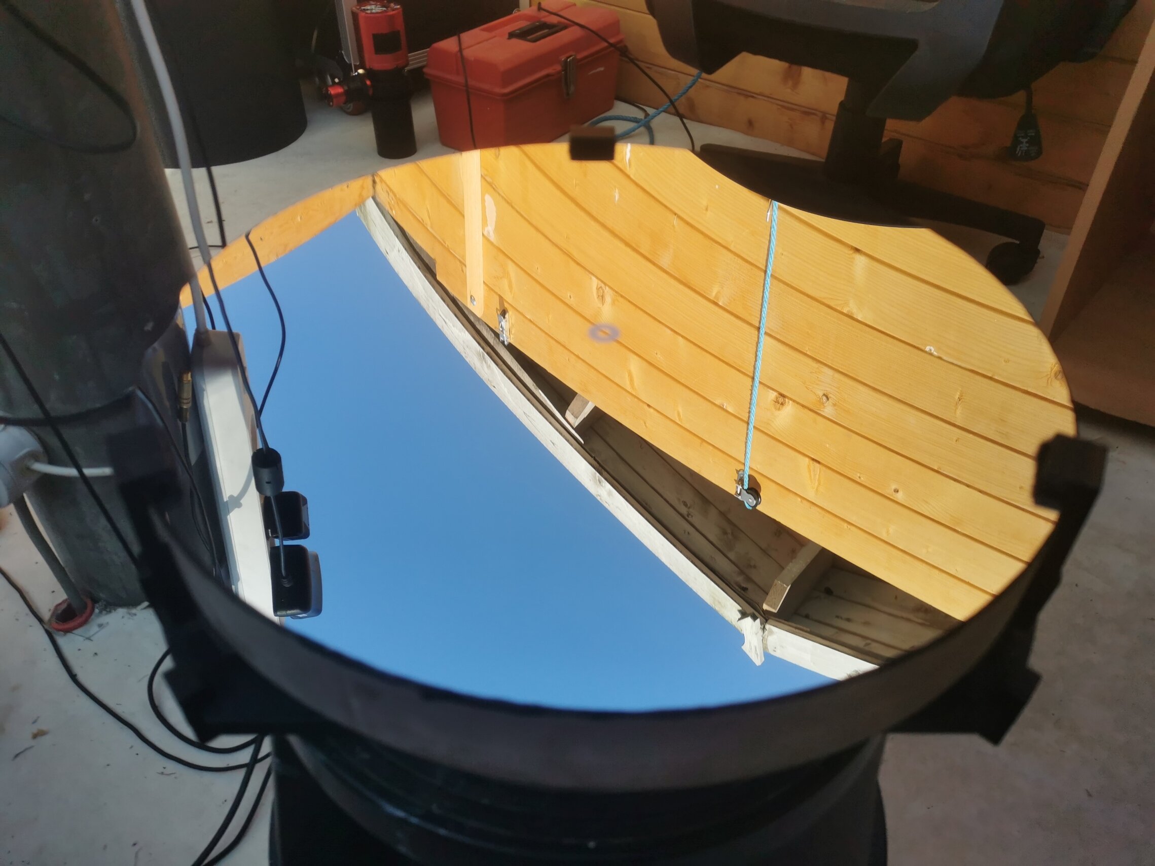

Tu as pas de pb de miroir primaire qui s'encrasse ?

Salut Serge,
voila de trop longues semaines sans passer sur le forum et je loupe ton changement matos et ton changement de pseudo, mais c’est peut être de ta faute car depuis trop longtemps la météo vers chez moi est pourrie, sans doute à cause de ton nouvel investissement. En tout cas cet été, ici impossible de sortir le matos pour faire une image, ou presque.
Heureusement, tu nous fait profiter de ton ciel Super sympa cette bulle… elle bien mise en valeur par ton traitement.
Par contre, tu aurais du essayer de la décaler dans le cadre afin de la mettre en balance avec l’amas M52.
Avec ton nouveau tube bien ouvert, tu peux effectivement envisager 2 cibles par nuit sur les objets lumineux…

Si mais les images s'en foutent. En plus j'avais mis un gros postillon dessus en parlant à Pierro qu'en on l'a démonté à Bézier.🤪
J'ai même une araignée qui m'a faite un fil dans mon beau tube tout neuf...🤬

Ah les araignées ! Lautre soir je captais pas pourquoi ma map au bahtinov était à chier.
Une de ces demoiselle avait élue refuge sur le secondaire... Un vrai damier le miroir.
Après le nettoyage au karcher pour le postillon sur le primaire c'est à tester non ? 😂

la priorité est de peindre le chanfrein du primaire, et je ferai peut être un rinçage à l'eau distillée.

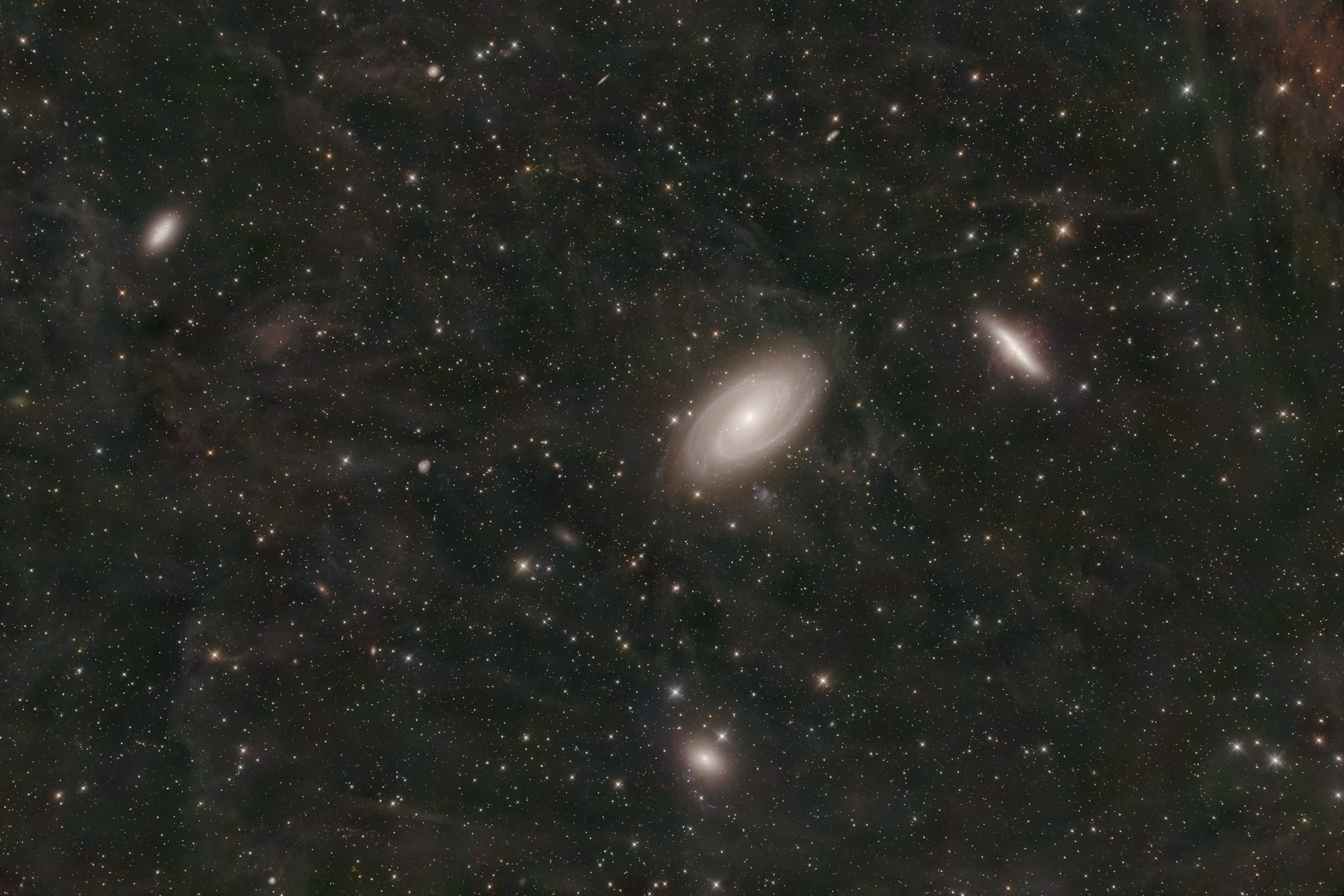

je me suis enfin résolu à peindre en noir mat le chamfrein de mon bô miroir. Du coup, j'en ai profité pour le nettoyer. J'avais acheté 30L d'eau distillée pour l'occasion mais il apparait qu'elle contient des poussières, du coup, j'ai chassé les quelques gouttes après rinçage au compresseur, et ça marche très bien.
j'ambitionne de faire un tour par le fantôme, et avec Gamma Cassiopée, c'était un passage obligé. On verra le résultat.
