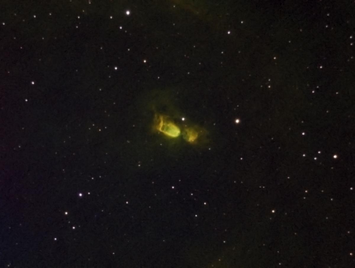

Une image que je viens de faire à la ST8300M en bin2 ( 0,8"/pix) et des filtres Antlia 3nm
Il y a 10 heures de poses en tout :
Ca reste très bruité !
Les mesures de bruit donnent 39 adu pour le bruit de lecture et 51 adu pour une brute de 600sec prétraitée (il y a 20 poses par couche)
Le problème : je  suis très loin de 3 sigmas.
Qu'est-ce que je fais ?
Je jette la sbig ou je fais des poses de plus de 1800sec ?

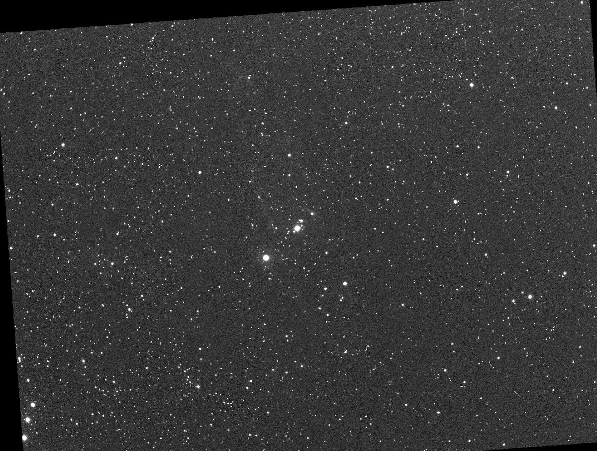

Voici une brute avec 1800sec sur le calmar : même là, le fdc ne monte qu'à 64 adus pour un bruit de lecture à 39 (même pas 2 sigmas), et pourtant, je suis dans un ciel péri-urbain très pollué (bortle 7).
Les filtres 3nm sont tellement sélectifs qu'ils ne laissent pas passer grand-chose  : c'était la raison de mon investissement
C'est sûr qu'avec une CMOS récente ("genre" asi2600M), le problème ne serait pas le même
