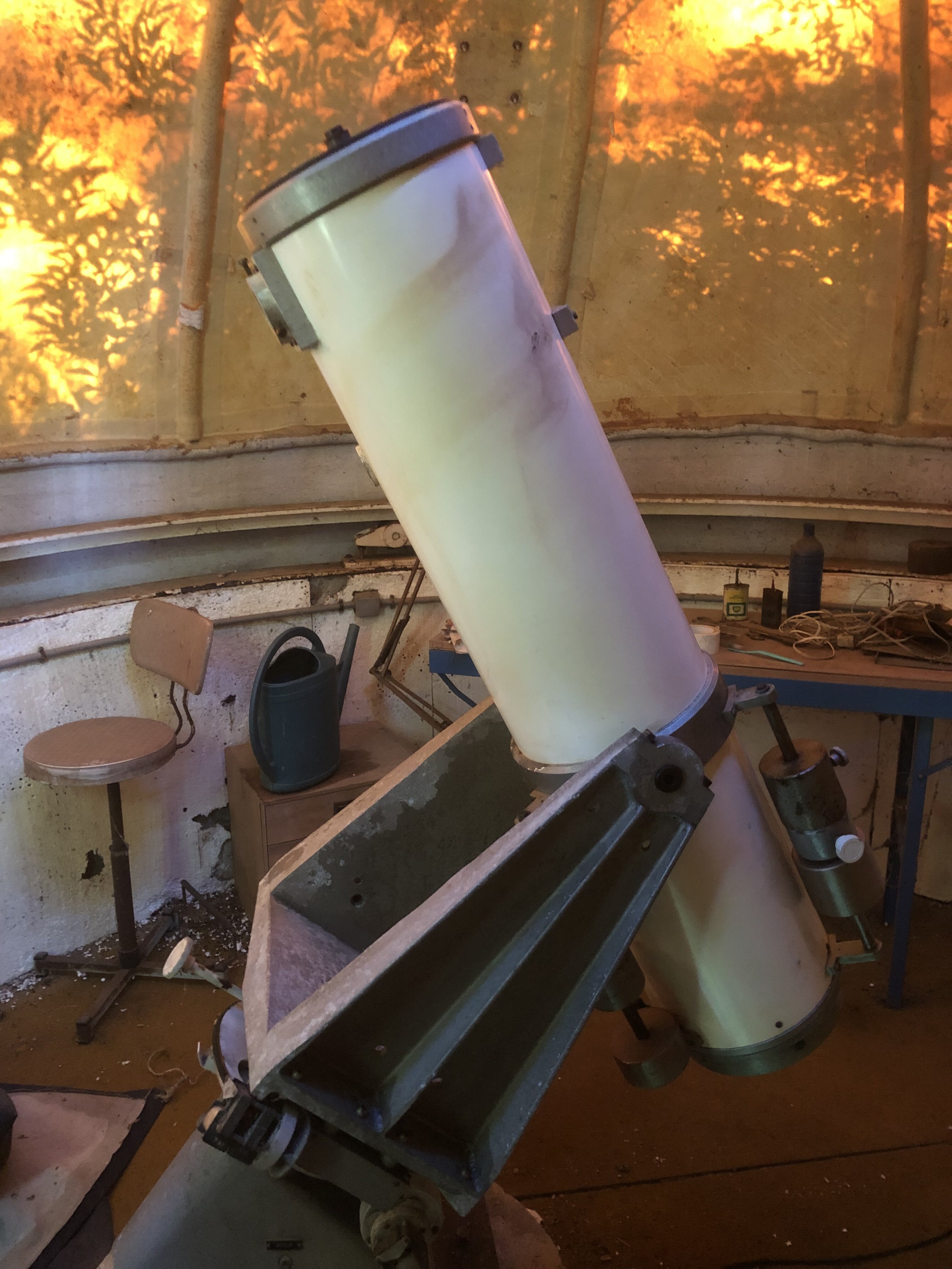

Nouveau membre, sans connaissances théoriques ou pratiques mais le hasard a mis sur ma route
une coupole avec un télescope, dans une région privilégiant  peu de lumière, le télescope est
ancien (ou vintage) , fabriqué par Mevolhon à Manosque, il est abandonné depuis plus de 40 ans.
J'ai, comme beaucoup de monde, ni le temps, ni l'argent pour m'en occuper mais l'enfant qui sommeil
en moi, insiste lourdement pour le remettre en état.
Le projet s'annonce compliqué, je dois vérifier et refaire le système électrique et les moteurs de la coupole,
le plus compliqué est de savoir si le télescope est encore en état, cela déterminera la suite du projet, j'avancerais
doucement et avoir des contacts qui puissent me renseigner et me guider sera extrêmement  utile.
Je vous joins quelques photos de "l'engin".
Je vous remercie de m'avoir lu.
Stephan

Tout d'abord, bienvenue à toi.

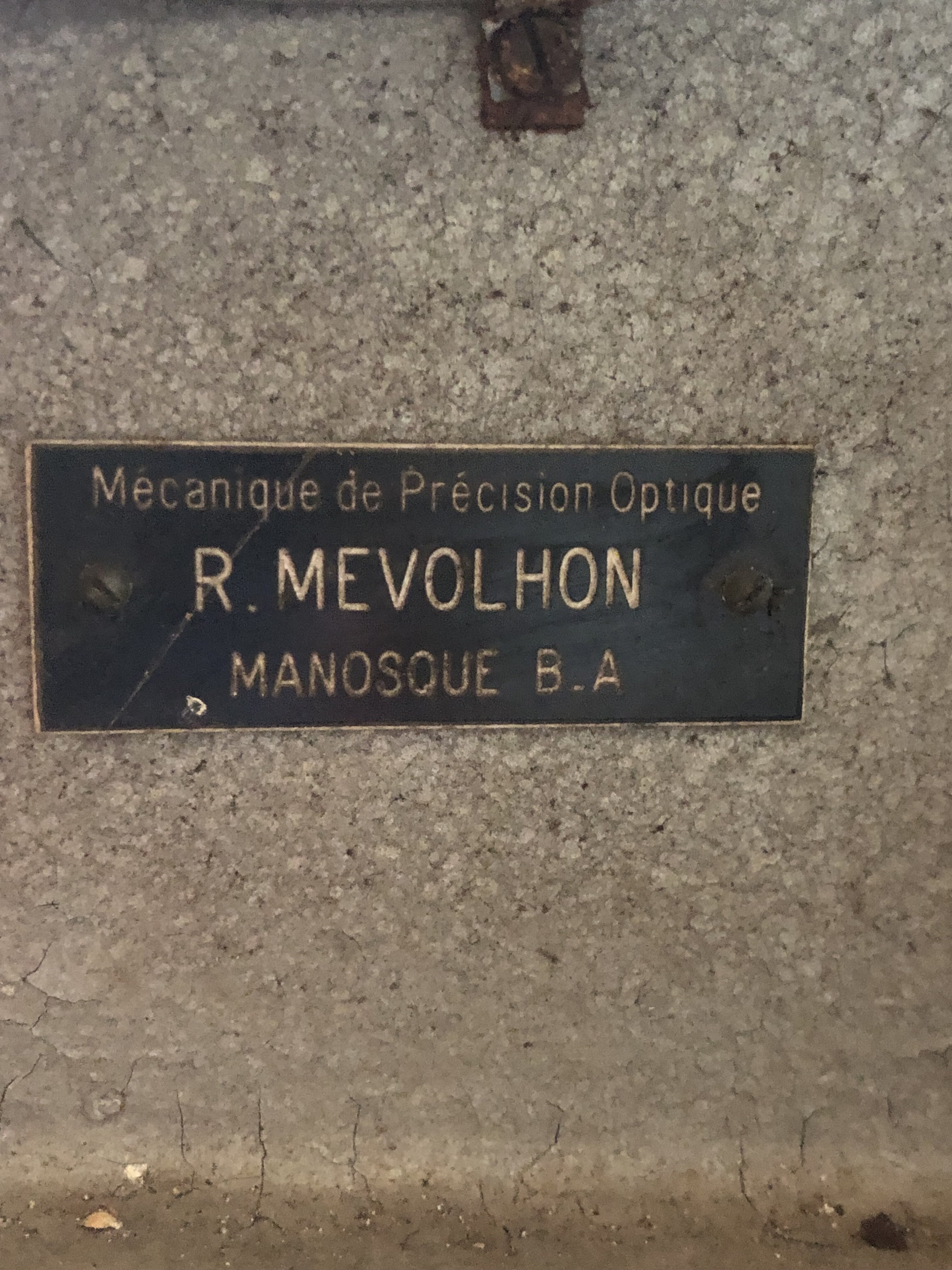

Ce télescope est une merveille. C'est ce qu'il se faisait de mieux dans le matériel d'amateur, il y a 60 ans. L'optique et la mécanique doivent être de haute, voire très haute qualité.
Par pitié, sous peine de massacre, ne confie surtout pas sa restauration à n'importe qui, et surtout, si tu n'y connais rien ou pas grand-chose, ne touche à rien !
Inscris-toi dans le club vintage sur ce forum, tu trouveras de l'aide pour restaurer ce bijou :
Dans quelle région te trouves-tu ?

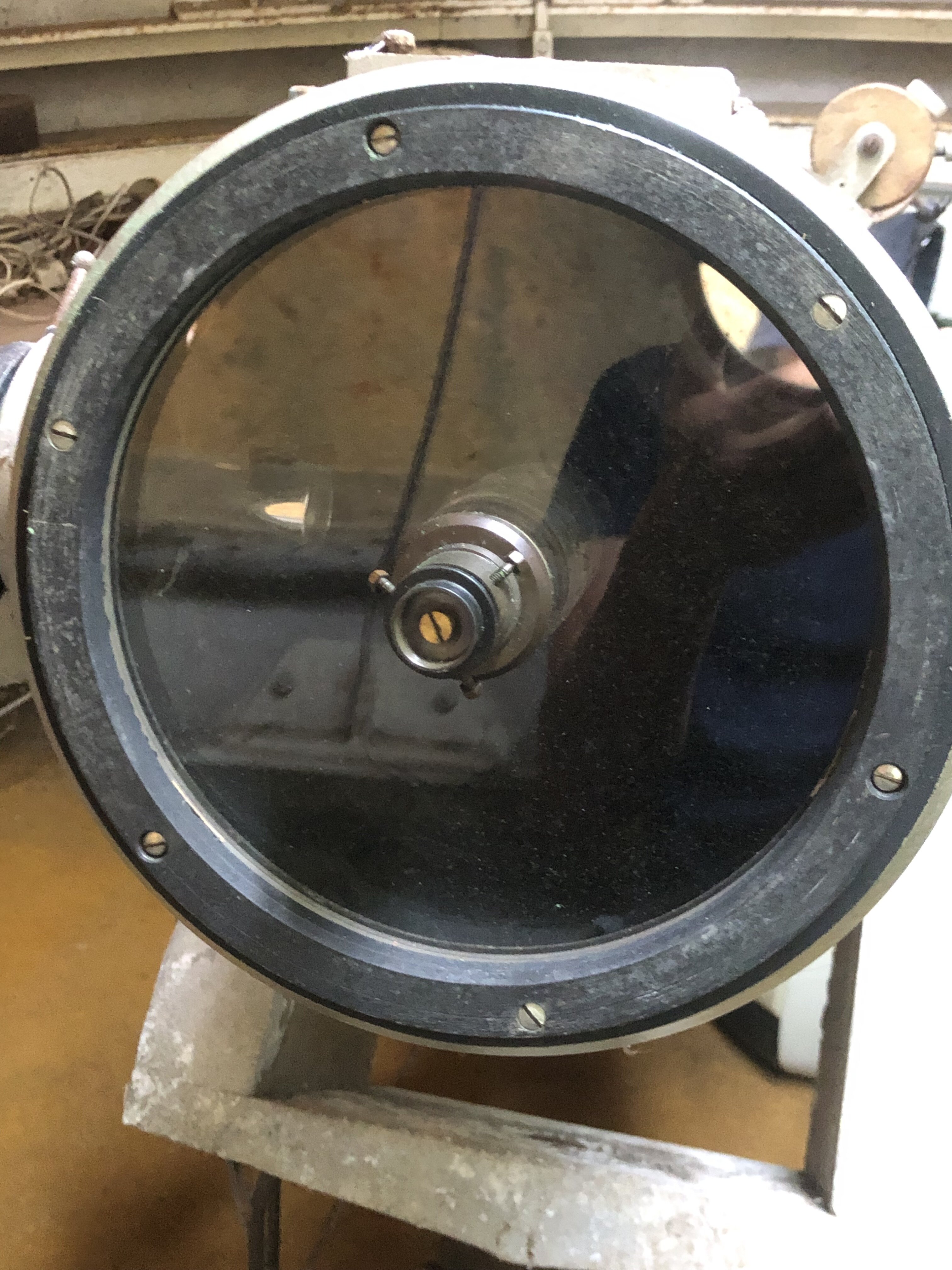

Mévolhon commercialisait entre-autres des 200 mm et des 260 F/D 6. C'est difficile sur les photos de dire de quel modèle il s'agit. Néanmoins, ce qui est intéressant sur ton modèle, c'est qu'il possède une lame de fermeture. L'optique a dû être assez bien préservée...
C'est l'APO-killer version année 60 !
En voici un en bon état : https://www.webastro.net/petites_annonces/newton-vintage-mevolhon-260-f6-_64118.htm
Un peu de lecture :
Il faudrait mesurer le diamètre de l'ouverture utile de la lame de fermeture. J'ai plutôt l'impression qu'il s'agit d'un 200 mm, mais espère pour toi un 260 mm !
Au stade actuel des infos on peut dire déjà : c'est une affaire de quelques milliers d'euros. Et le plus délicat n'est pas la coupole ... Si le courage (ou les moyens) te manque, ce qui serait mon cas, il y a certainement quelques aficionados des vieilles pièces qui sauront qu'en faire et dans ce cas, comme Michel Boissel : ne touche à rien ...

Le projet a commencé par un nettoyage de l'environnement, je dois
faire l'inventaire des objet présents puis nettoyage et protection
du télescope et de sa base, la suite dépendra des contacts et
des moyens.

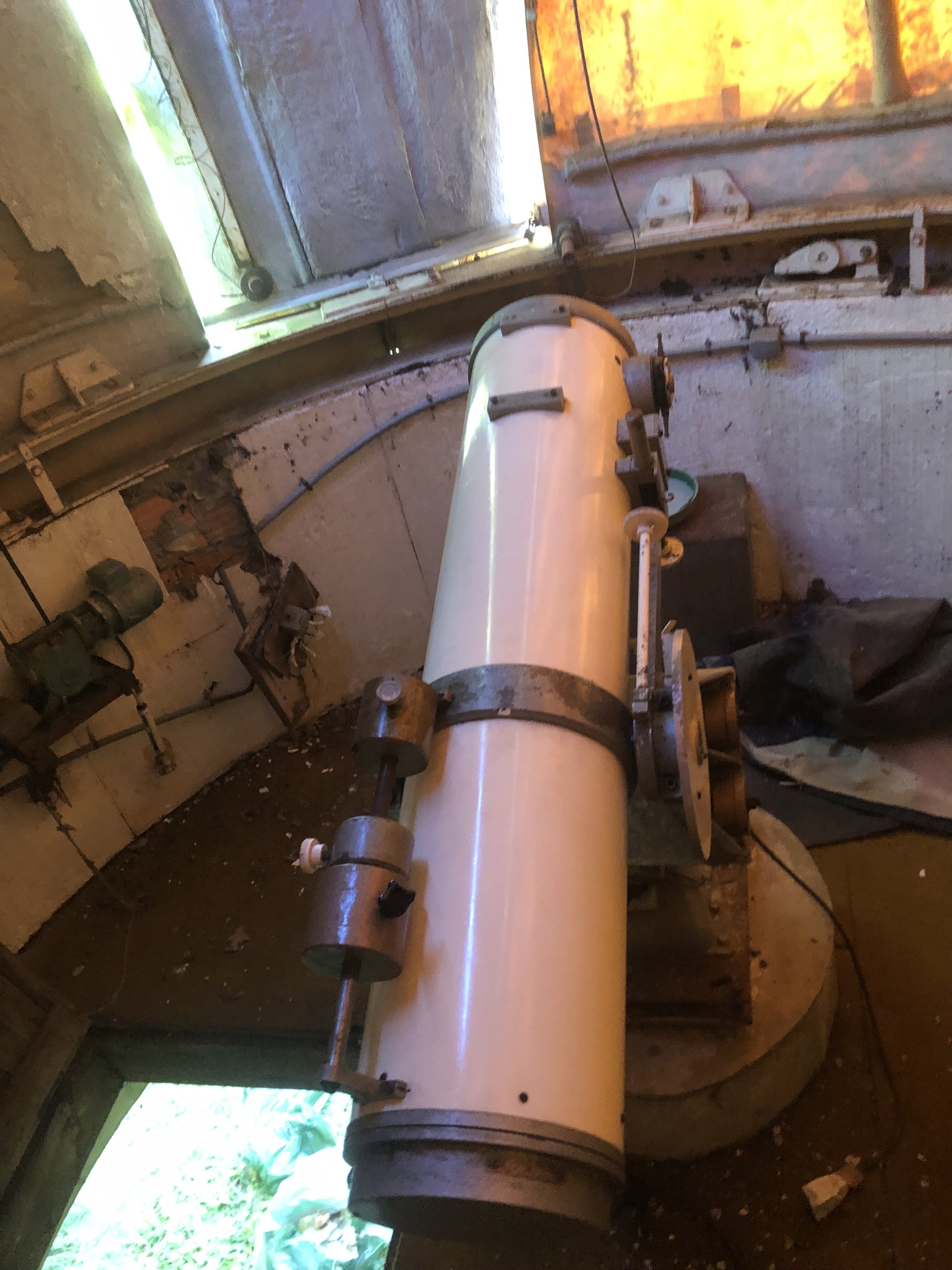

La coupole fait 4 m de haute pour un diamètre de 3m, construite
en béton avec un pied central soutenant le télescope, avec le haut en fibre,
elle est motorisée.
Mon inquiétude serait plutôt sur les parties "plastiques" qui pourraient
avec le temps, s'effriter ou casser, donc aucun démontage seulement
protéger.

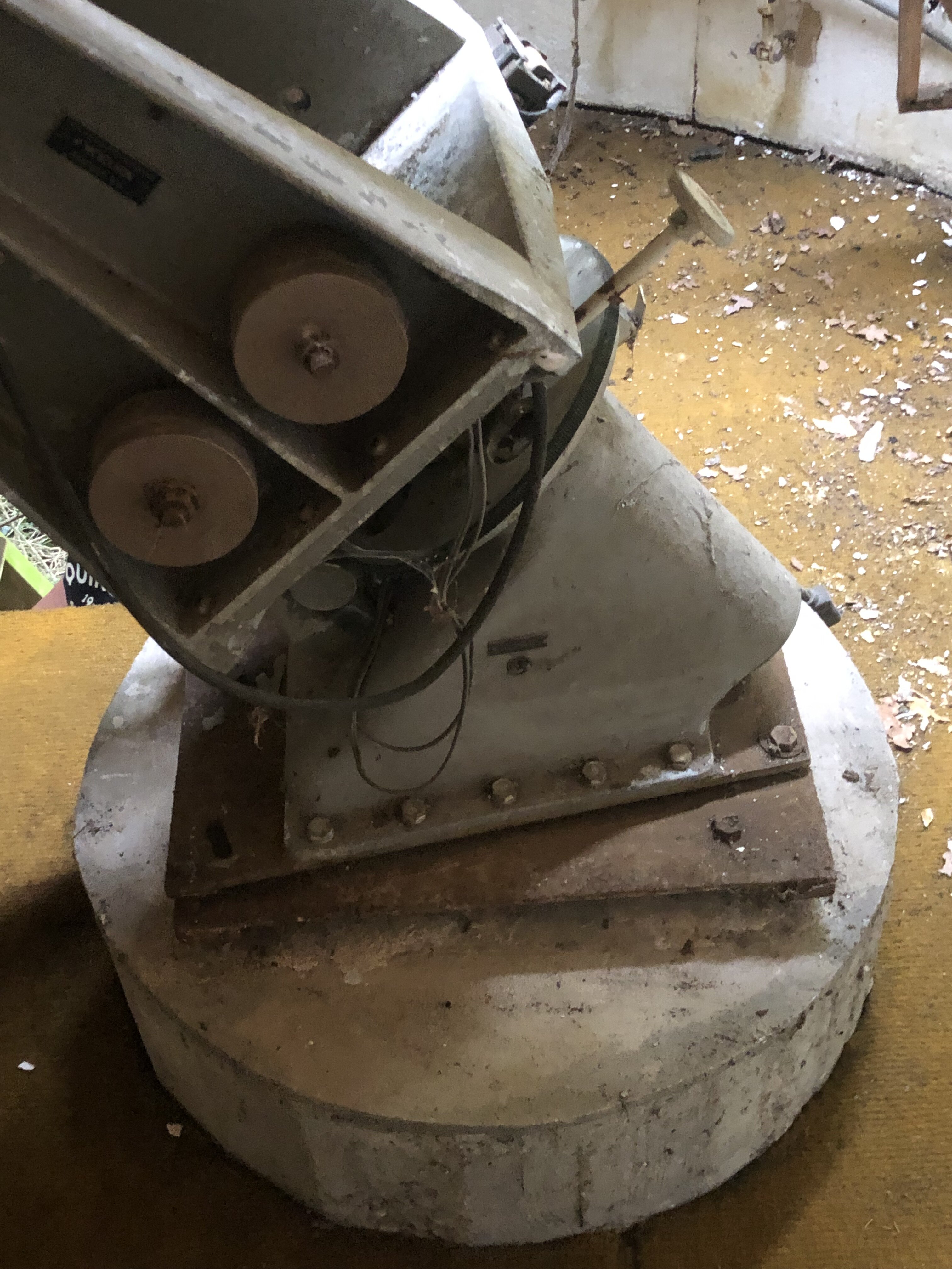

La plupart des vis et écrous montrent une oxydation mais le pied  et le
télescope coulisse sans soucis, il est motorisé et possède un éclairage (?).
Je suis conscient que l'investissement sera conséquent mais il sera fait
dans le temps selon mes moyens.
La largeur est de 265mm mais la "vitre" fait 200mm.

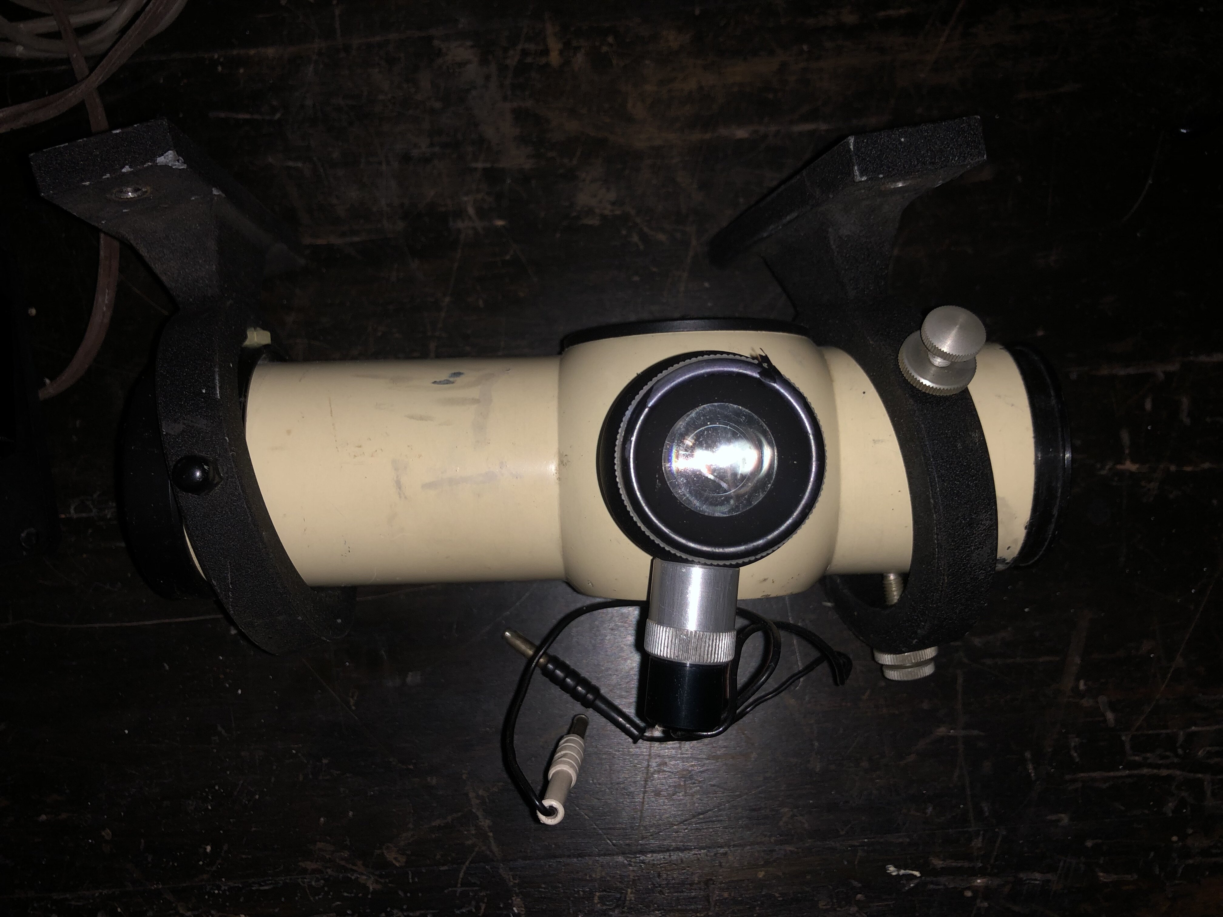

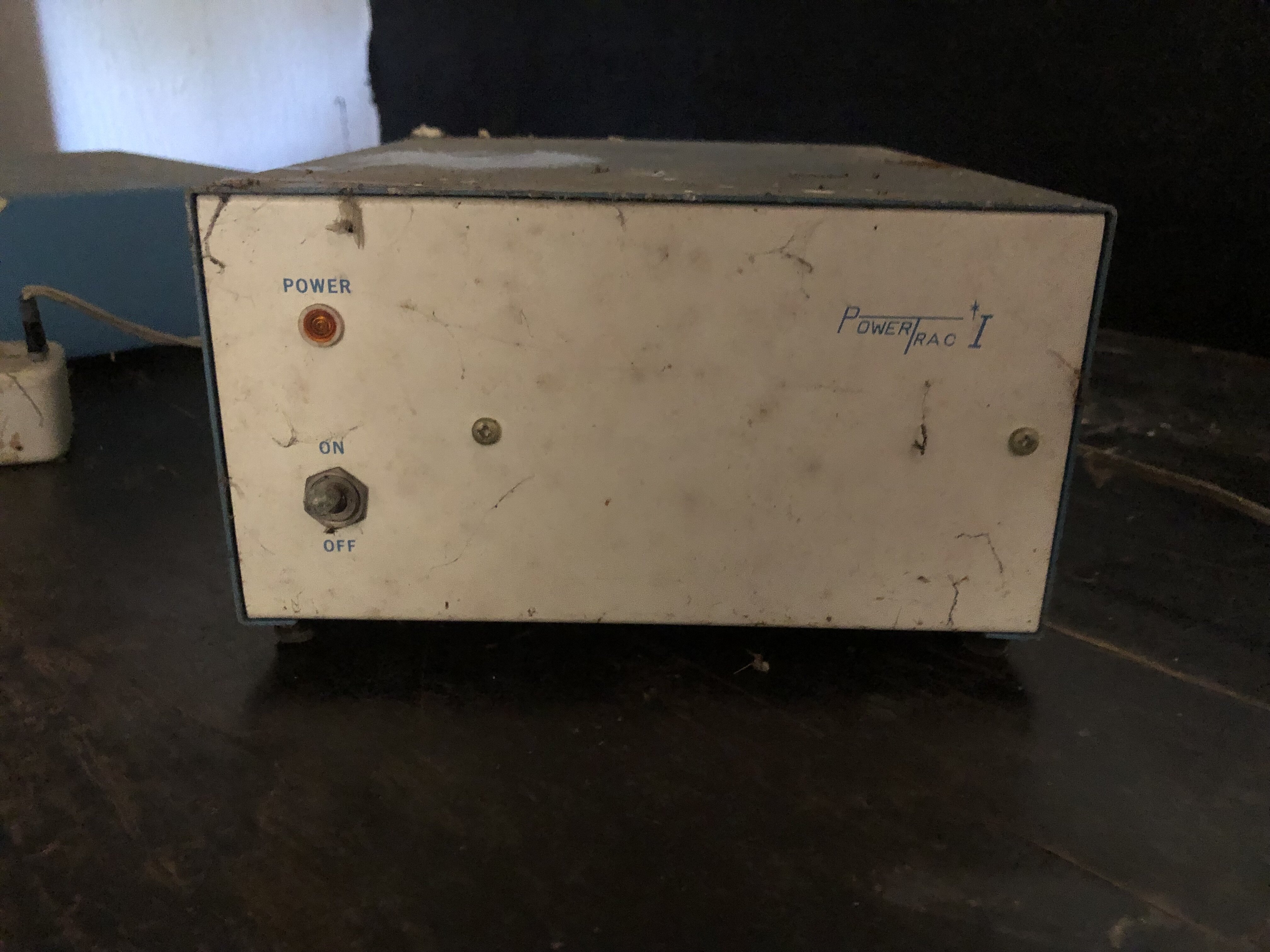

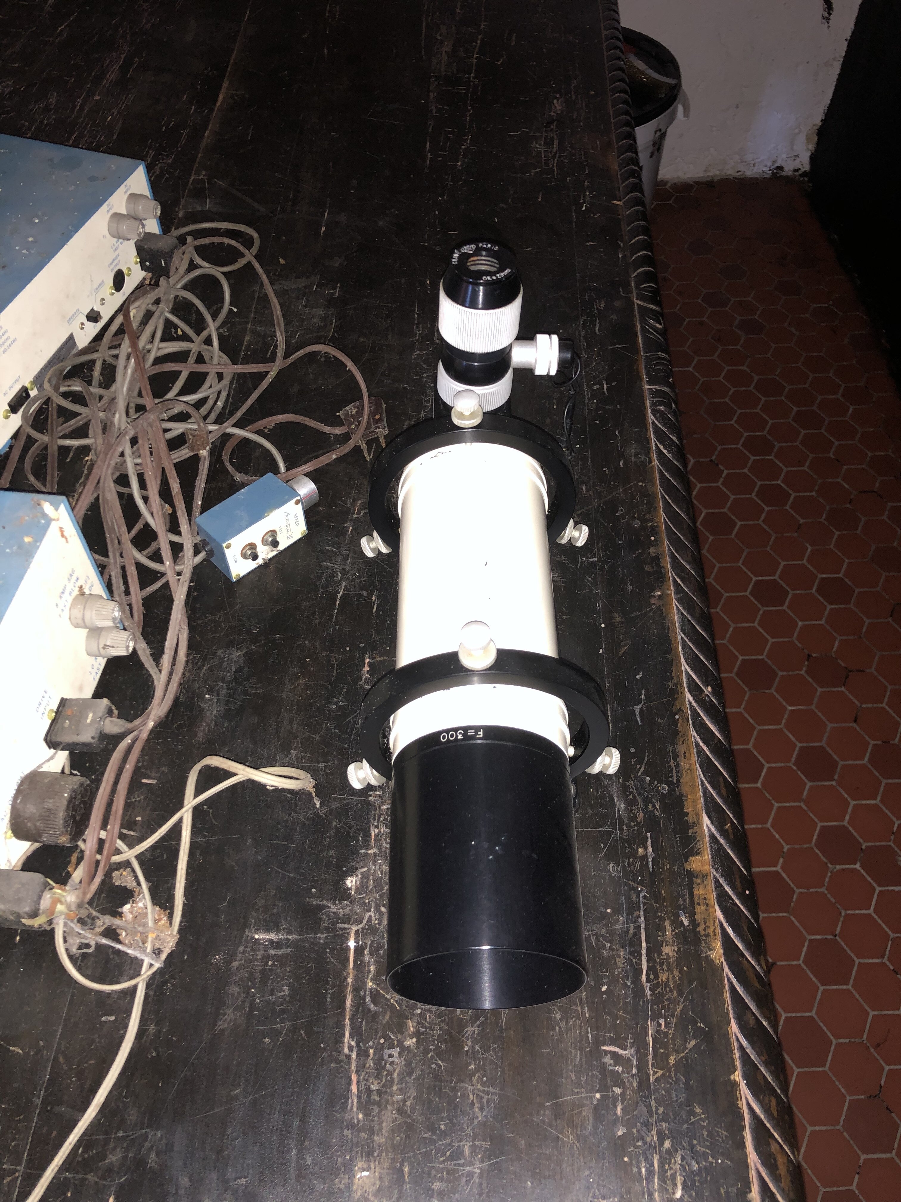

Il y a aussi ces 2 appareils dont je ne connais pas l'utilisation.
Je joins de nouvelles photos

la longueur du télescope est de 118cm
Il s'agit donc d'un 200 mm surement à F/D 6.

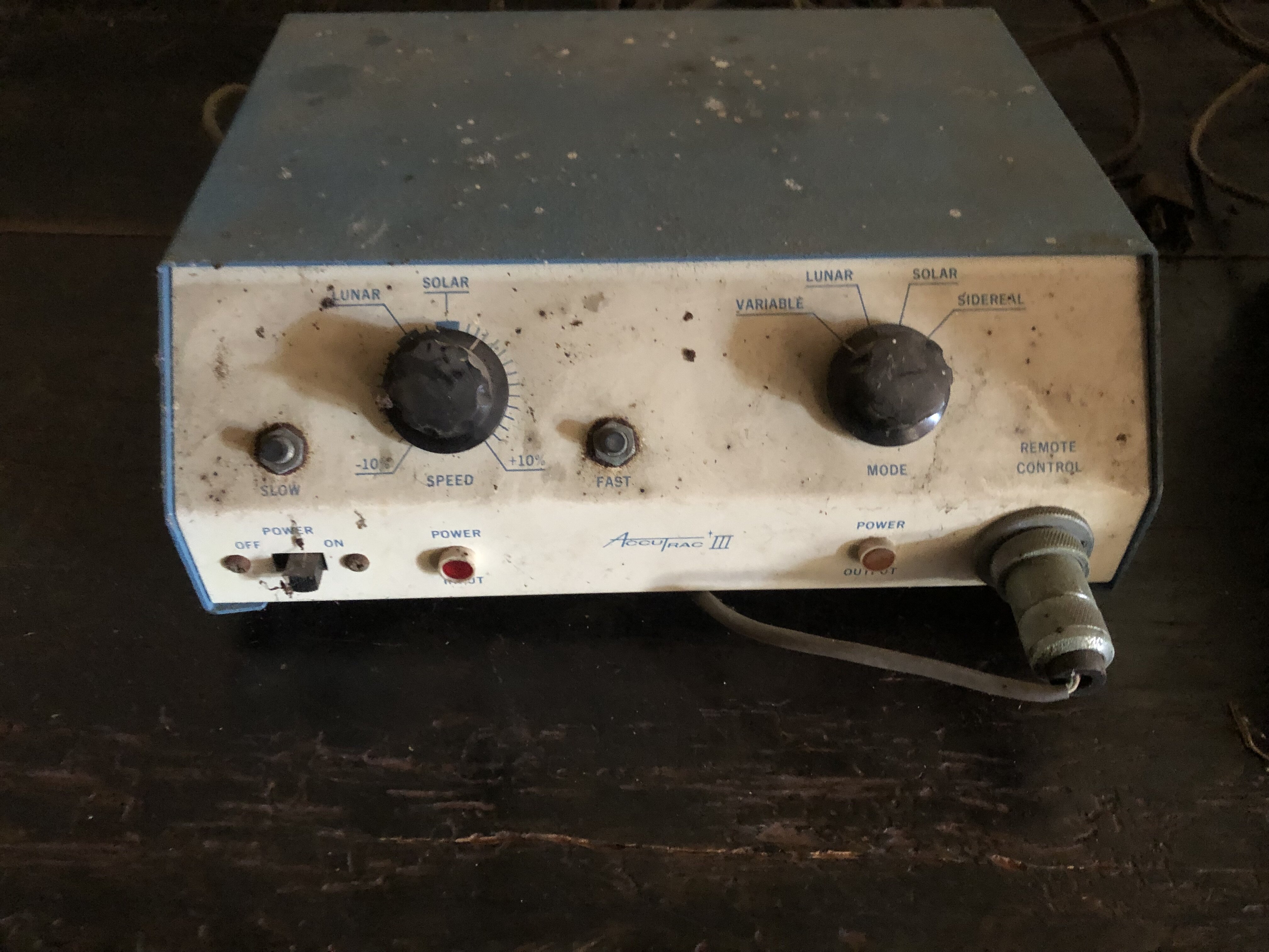

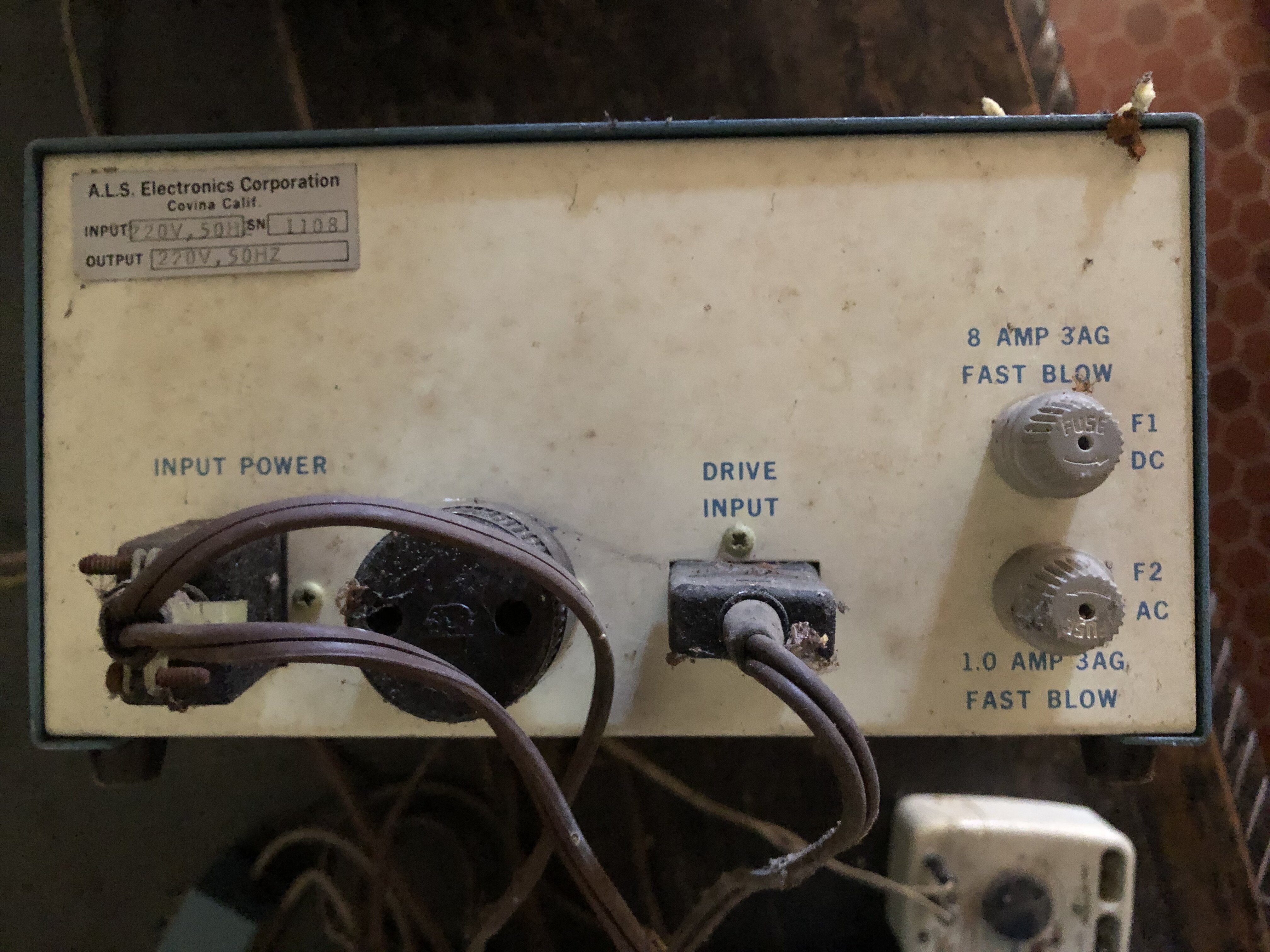

Pour les deux appareils, il s'agit pour le premier d'un variateur de fréquence qui permet d'avoir la bonne vitesse de suivi des cibles pour compenser la rotation de la Terre. Ça ne m'étonnerait pas qu'il fonctionne encore !
Pour le deuxième, il s'agit du chercheur qui, monté en parallèle sur le télescope, permet de viser ce qu'on veut observer. Celui-ci est du très haut de gamme Clavé, coudé avec pentaprisme et éclairé.
