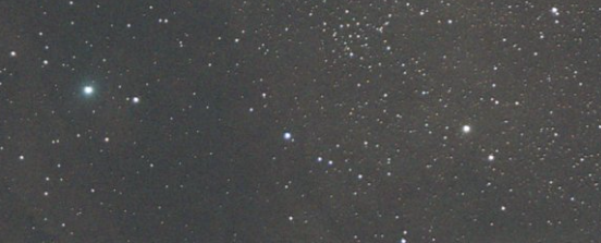

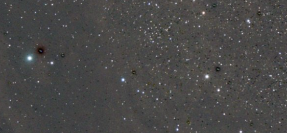

Bref, pour que ça soit plus clair, je vous poste des snap où j'ai juste rendu la nébuleuse visible, il n'y a aucun traitement autre qu'une correction d'histo
Voilà un essai avec 10 images de la 1 à la 9, mais c'est pareil si je prends de 140 à la 150 etc.. Je n'ai pas essayé tous les combos possibles.

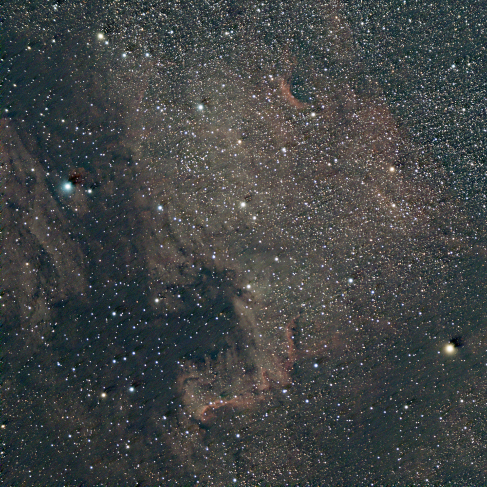

Par contre, si je prends les 15 dernières images, j'ai ça :
Donc pourquoi Siril arrive à aligner 15 images sur la fin de la séquence et que partout ailleurs ça merde
Pour finir un snap d'une brute en auto ajustementdans le lot, on les voit les étoiles quand même. 😁
En linéaire on voit une quinzaine d'étoiles, mais nada

Le pb doit peut être se situer ici:
Dans la 1e image tu as des points noirs. pb d'offset non défini? (cad à zéro?)
Dans la 2e image c'est normal, pas de points noirs.
Tu as une idée du soucis sur la 1e image présentée (et donc qui ne s'aligne pas ) ?
En tous cas, empiler des brutes avec les tâches noires et sans tâches ne va pas donner une belle image à traiter à mon avis... ;)

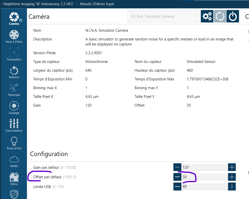

il y a 24 minutes, entreplume a dit :
J'ai un offset synthétique de 500, avec ma zwo 533 cela a toujours fonctionné.
Je ne parle pas de cet offset là.
Mais de celui qui est paramétré à la prise de vue, en même temps que le gain.
Exemple ici dans NINA:
Et il faut que ce soit la même valeur pour les lights, darks, flats.
A creuser en regardant les caractéristiques des images qui veulent bien être empilées et celles qui coincent ;)
Après autre piste: les points noirs semblent être les étoiles brillantes, mais en décalé:
vraiment bizarre.
Y a forcément un truc qui a foiré lors de l'alignement ou du prétraitement....
Oui c'est exactement ça, les étoiles sont décalées et cela donne une ombre plus ou moins décalée, d'ailleurs sur ma fameuse bonne image si on zoom on peut voir le début de ce décalage.

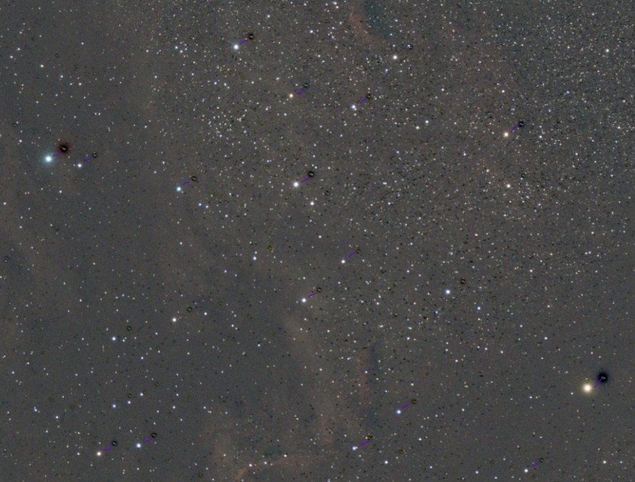

2024-08-16T11_56_02.thumb.png.2abb2beda61603fae8c0fbd4edc0ba49.pngJe poste un empilement de mes 360 images.
Ce que je constate, une majorité d'images semblent bien empilées puisque c'est la bonne image qui semble ressortir, les images mal alignées donnent cet effet de trainée.
Donc pourquoi pour certaines images cela foire ?
