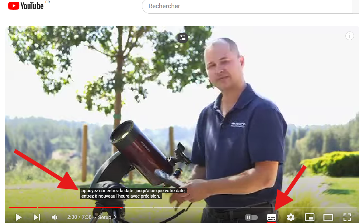

En lisant la vidéo sur YouTube il est possible de mettre des sous titres en français:
La traduction est un peu bizarre parfois mais quand on est dans le contexte on comprend  ;)
