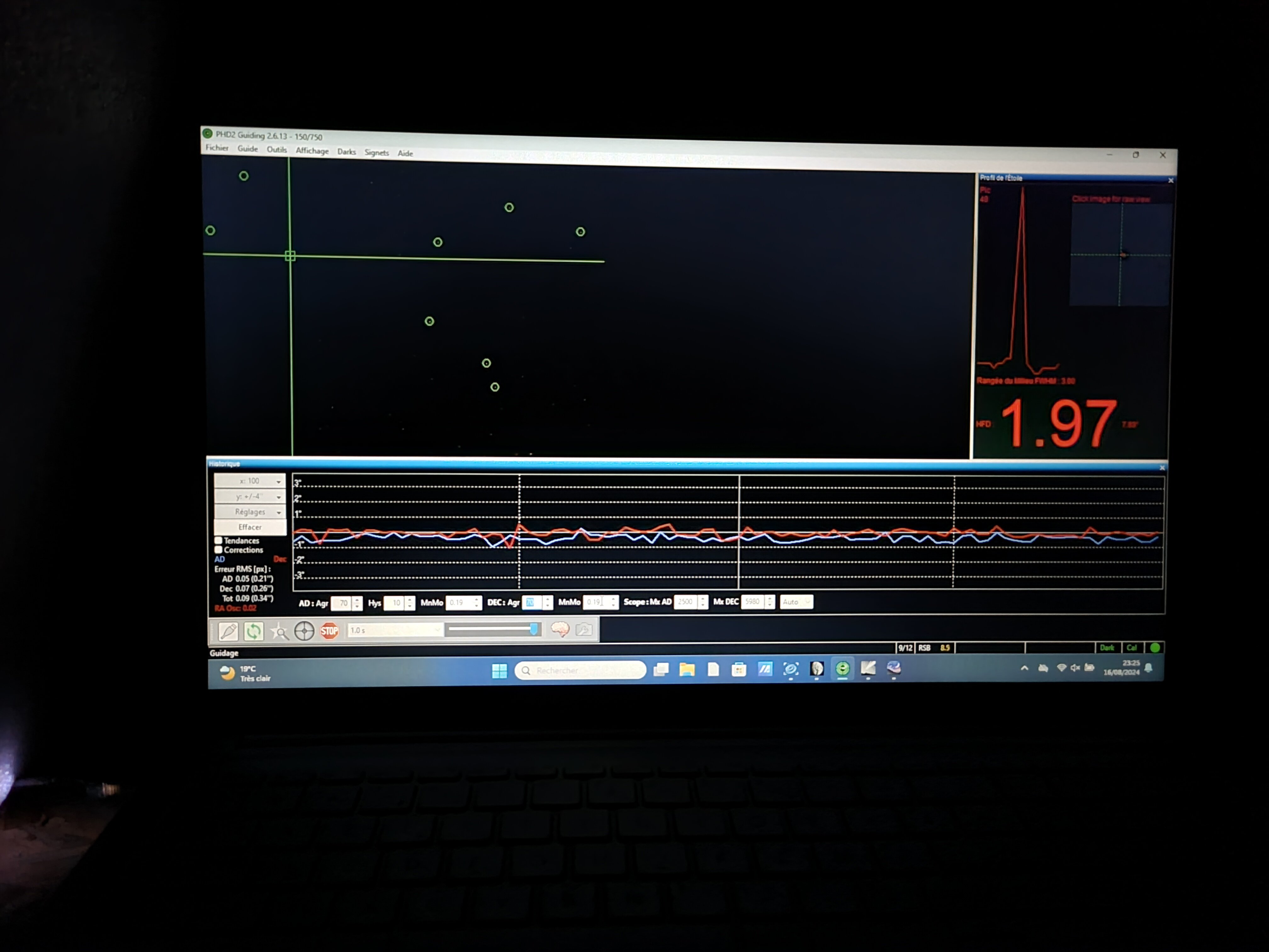

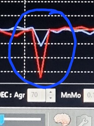

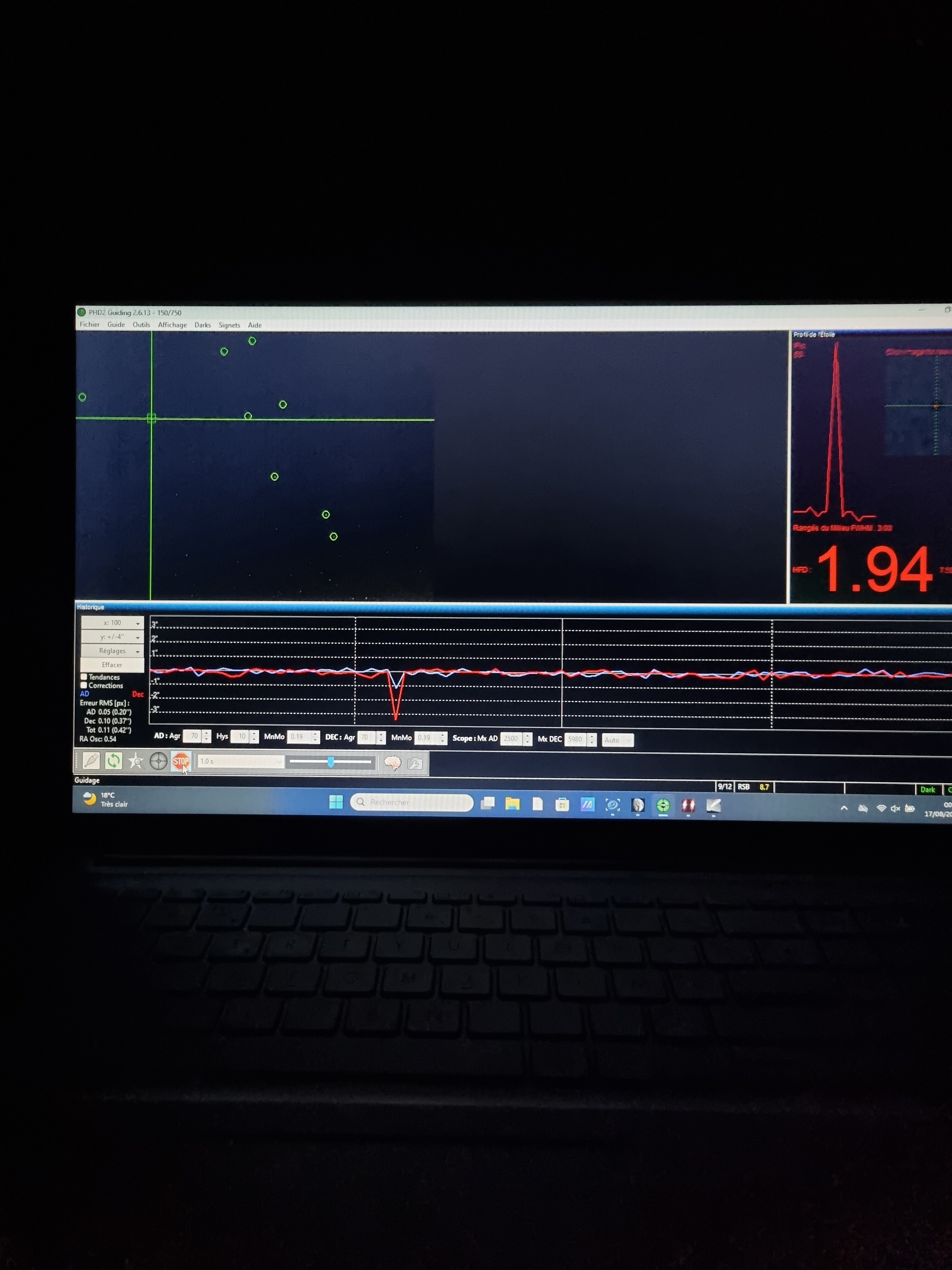

Je viens vers vous car pendant mes essais de guidage,  je me retrouve avec des piques aléatoires alors que tout se déroule pas trop mal .  Est-ce un problème de jeu dans la monture ?
Car oui j'en ai un tout petit peu sur les deux axes .
Est-ce que ca peut influencer la quantité de l'image en cours de prise ?
Monture heq5 , 150/750 , guidage au chercheur 9×50 avec une qhy5l II couleur
Merci d'avance pour votre aide
20240816_232511.thumb.jpg.00549084d4512ea818ca2fe80f2c4359.jpg20240817_000943.thumb.jpg.2a8a3c512e69e968eac95729d663dae2.jpg
Ca m'arrivait aussi avec mes ex montures Skywatcher (HEQ5 et AZEQ6). Une impureté dans la graisse, un gratton sur les dentures etc.. Ca peut aussi être un petit coup de vent. Ca fait dériver sur un axe, l'autre bouge aussi.
L'impact sur l'image dépend de l'échantillonnage de ton instrument/caméra, de l'amplitude du pic et de sa durée. Ca dépend aussi du filtre utilisé, en bande étroite (Ha, SII, OIII, duo Ha/OIII si couleur) un pic de cette amplitude et brièveté ne se verra pas. En couleur avec un filtre luminance ou sans filtre, ça pourrait se voir un peu.
Si c'est seulement quelques images du stack qui sont légèrement concernées, ça ne devrait pas se voir ou pas beaucoup sur l'image finale. Au pire tu les supprimes..

J'ai fais des prises de 2min pendant le guidage et les photos sont vraiment impactées alors que sans guidage elles sont pas mal .
C'est ce qui me laisse dubitatif.
Si il y avait des problèmes comme ceux que tu m'indiques , j'aurais des derives aussi . Du moins je pense .
il y a 5 minutes, houme16 a dit :
ça serait donc tes paramètres de guidage qui ne sont pas bon.

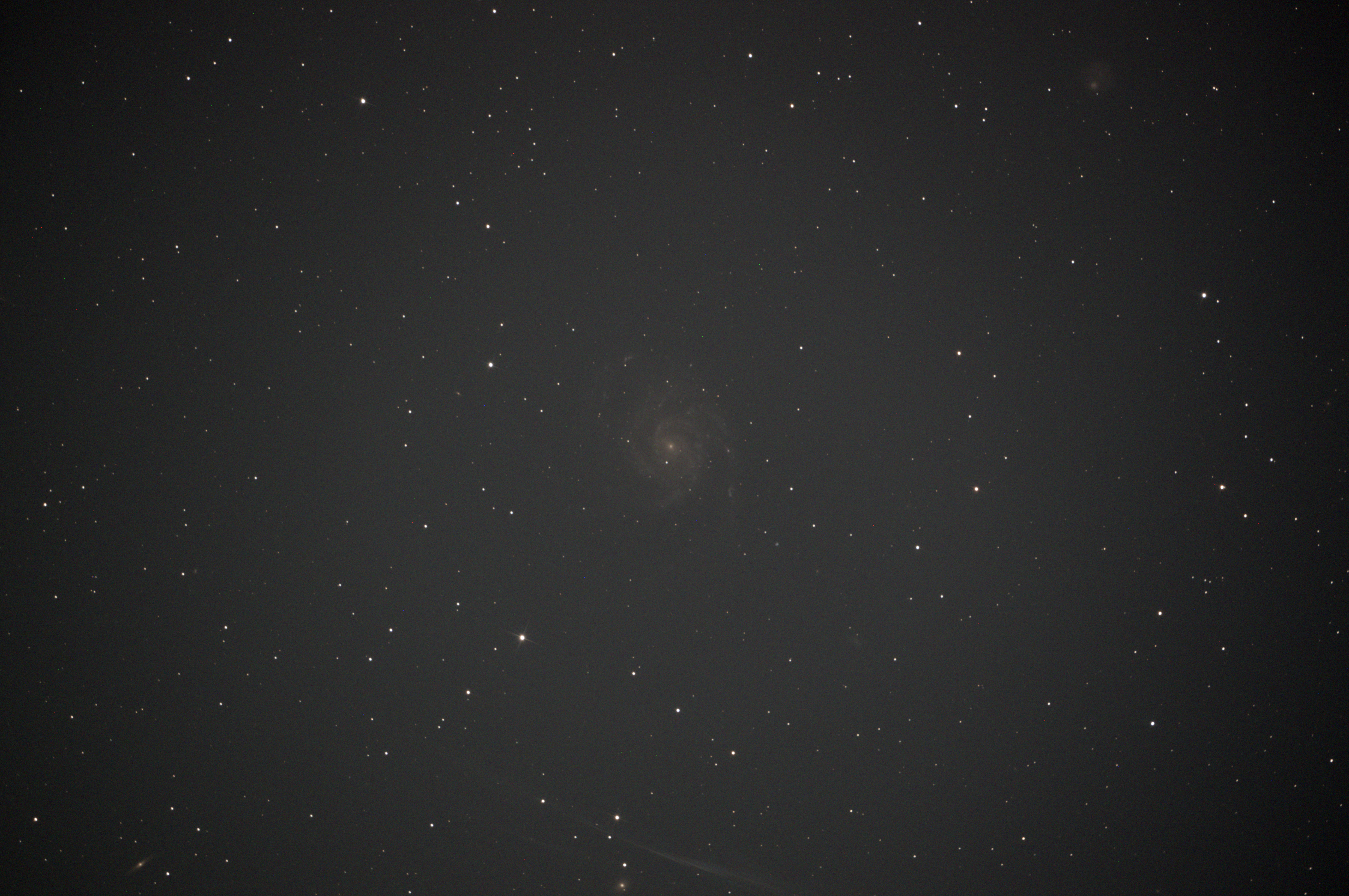

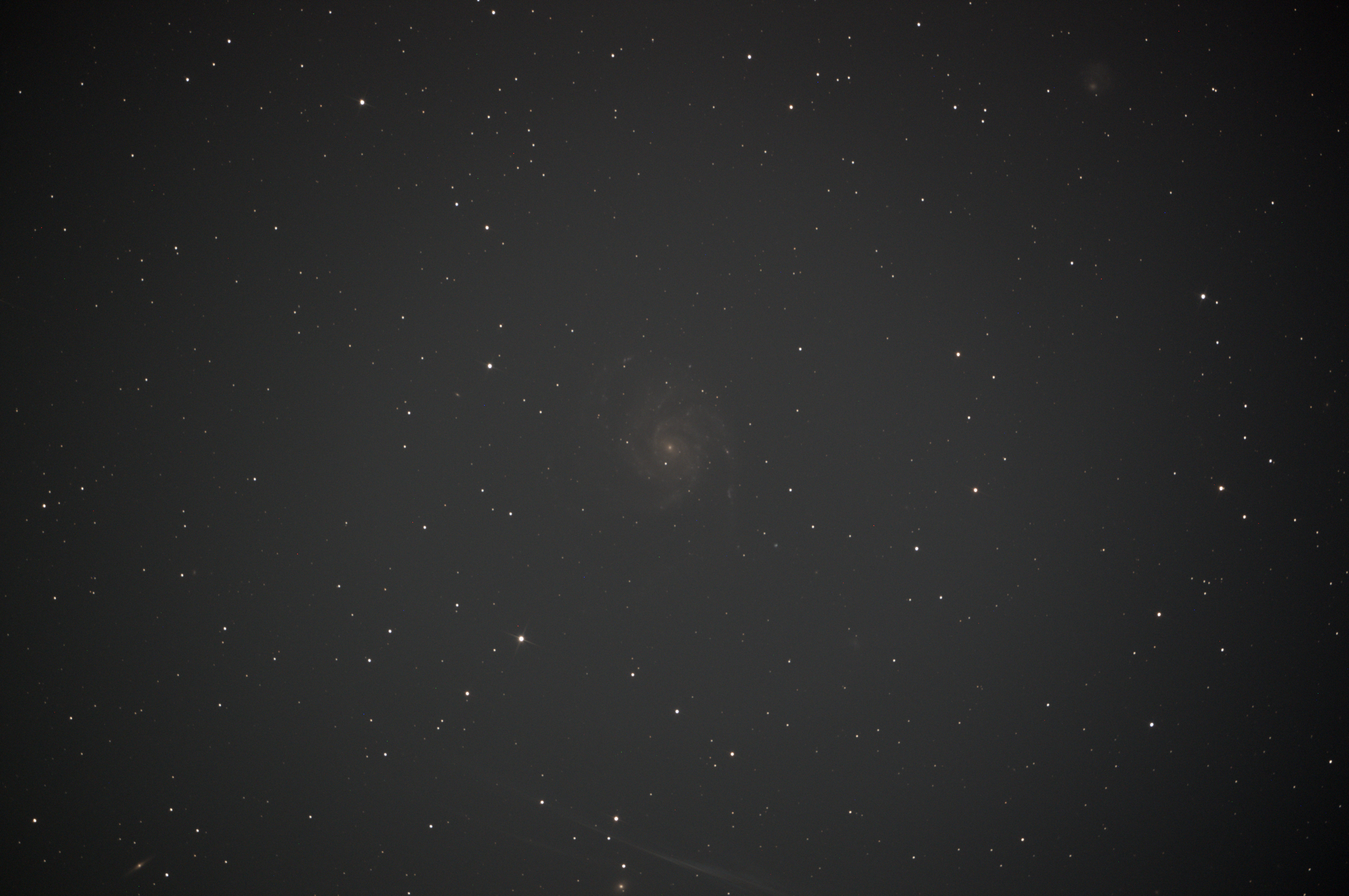

j'ai donc pris le temps de régler tous ça a peu près comme il faut et voila le résultat avec mon 150/750 et la asi 071 mc pro sur ma modeste heq5 avec la premiere pose de 5 min et la seconde de10 min . n'hesitez pas a me dire ce que vous en pensez .
5 mintest2024-08-24_00-22-26__-4.90_300.00s_0000.thumb.png.31fabe4d5db964442dd5286a0eafeaf5.png
10 min
test2024-08-24_00-41-20__-5.30_600.00s_0000.thumb.png.8e8cc015559d607def504e43338a0659.png
