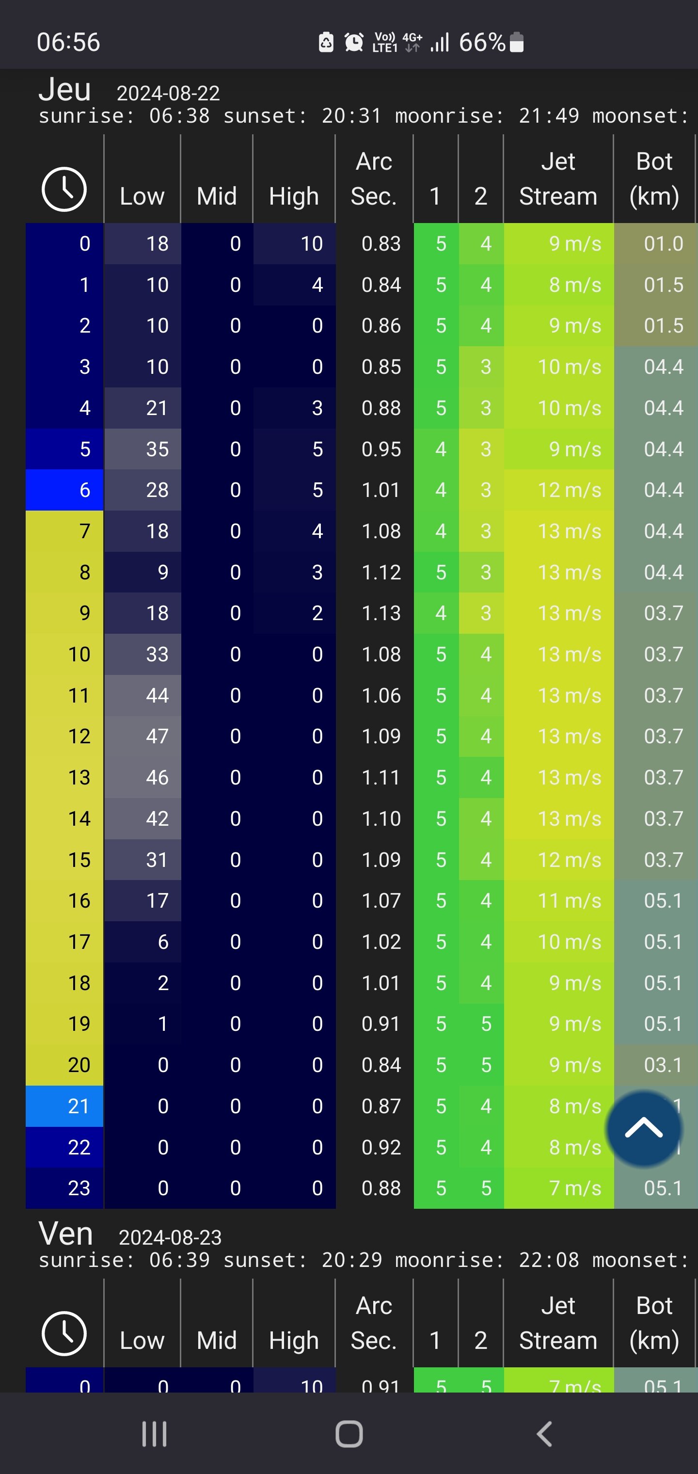

Je vous entends souvent parler de "Seeing moyen" et me demandais sur quels chiffres vous vous basez.
Si je prends pour exemple le screenshot ci-dessous tiré de Meteoblue, cela pourrait correspondre à la colonne "Arc/sec" ou pas du tout ?
Merci
Cyril
Oui c’est ça.
Cela dit le seeing dépend énormément des conditions locales, et varie fortement à quelques centaines de mètres de distance, en fonction du terrain, des arbres, des habitations, des routes, etc. Aucun office météorologique ne peut simuler ces effets locaux. Le chiffre donné par Meteoblue ne tient compte que de l’effet atmosphérique (et encore) auquel vous devez ajouter les effets locaux de votre site.
Généralement il est inutile de regarder cette colonne. Par contre il faut regarder les autres ! Voici ce qui est expliqué en bas de la page de Meteoblue :
Informations supplémentaires pour votre prévision de vision astronomique :
- Recherchez les couleurs bleu foncé dans la couverture nuageuse et les valeurs vertes dans les indices de visibilité et le courant-jet pour de bonnes conditions de visibilité.
- Les indices de seeing estimés (1 & 2) vont de 1 (mauvaise) à 5 (excellente) conditions de visibilité. Ces valeurs sont calculées sur la base de l'intégration des couches turbulentes dans l'atmosphère.
- La couverture nuageuse va du bleu foncé (0 %) au blanc (100 %). Le brouillard ou les nuages très bas ne sont pas représentés ici (voir pictocast pour le brouillard).
- Les vitesses élevées du jetstream (>20m/s) correspondent généralement à une mauvaise visibilité.
- Les mauvaises couches ont un gradient de température supérieur à 0,5K/100m. Les hauteurs supérieures et inférieures des mauvaises couches sont indiquées.
- LMVMJSUNP => Lune, Mercure, Vénus, Mars, Jupiter, Saturne, Uranus, Neptune et Pluton. Déplacez votre curseur sur la colonne des corps célestes pour voir les coordonnées de chaque corps céleste : Azimut (Az), altitude (Alt), ascension droite (RA) et déclinaison (DEC).

Je comprends mieux merci @Fred_76. Je me suis longtemps demandé si j'étais chanceux d'avoir un seeing de 1 arc/sec alors que j'entends souvent entre 1 et 3 en moyenne 😅
