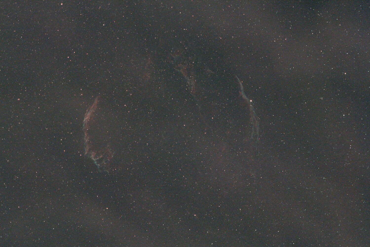

FalCT60 Posté 21 août 2024 Posté 21 août 2024 Bonjour, Je n'ai pas trouvé la manière d'éliminer les images perturbées d'une session autrement qu'en les passant en revue une à une. Ni la qualité du ciel, ni les fwhm, rondeur ou autres ne semblent faire l'affaire. J'ai un instant envisagé d'augmenter le nombre de paires d'étoiles lors de la seconde phase de l'alignement, mais ça ne semble pas probant non plus. Cas de figure : après lancement d'une session depuis mon balcon, je m'en vais vaquer à d'autres occupations. Ciel limpide au début, et tout aussi limpide lorsque je retourne à la fin. Du moins, dans la portion de ciel qui m'est accessible, soit un peu plus de 2 h de poses. Sauf que dans ledit intervalle, un gros troupeau de moutons est venu se dégourdir les pattes. Quelques exemples ci-joint. Et qu'ils sont bien présents sur le résultat final - j'ai même pu faire un traitement rien qu'avec les plus denses, seules 7 vues ont été éliminées sur 41. Le principal problème qui se pose à moi est que j'ai remarqué que tant la fwhm que la rondeur sont souvent meilleures sur ces images que sur celles exemptes de brume, empêchant le tri par ces critères. Preneur de toute suggestion. Merci d'avance, J.-Luc 2024-08-17T21-45-25_32_001.fits 2024-08-17T21-47-29_32_001.fits 2024-08-17T21-50-05_32_001.fits

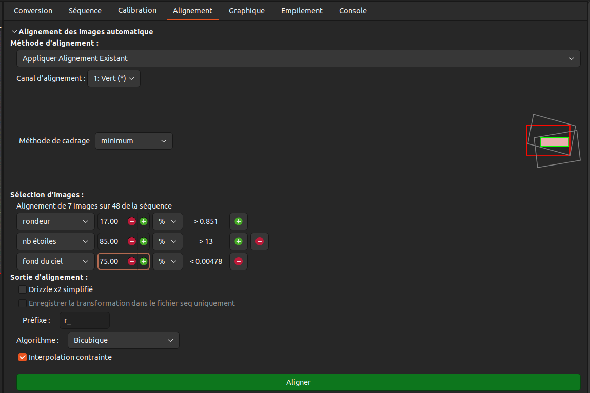

FalCT60 Posté 21 août 2024 Auteur Posté 21 août 2024 Du coup : essai non concluant. Pour être (à peu près) sûr de mon coup, j'ai traité les images brumeuses auxquelles j'ai ajouté 7 limpides. Parvenu à la seconde phase de l'alignement, j'ai joué avec les paramètres, jusqu'à obtenir quelque chose qui me semblait cohérent. Il ne reste plus que 7 images retenues, tout tendrait à penser que ce sont les 7 limpides qui ont été retenues. Pourtant, il s'avère qu'elles ont toutes été écartées, au profit d'autres pourtant fortement entachée de voile. J'ai étiré sans autre amélioration et exporté, pour l'exemple. Le pire c'est que j'ai beau placer les filtres dans n'importe quel ordre, ça ne change rien. Quel raisonnement faut-il suivre, pour espérer obtenir quelque chose de cohérent ?

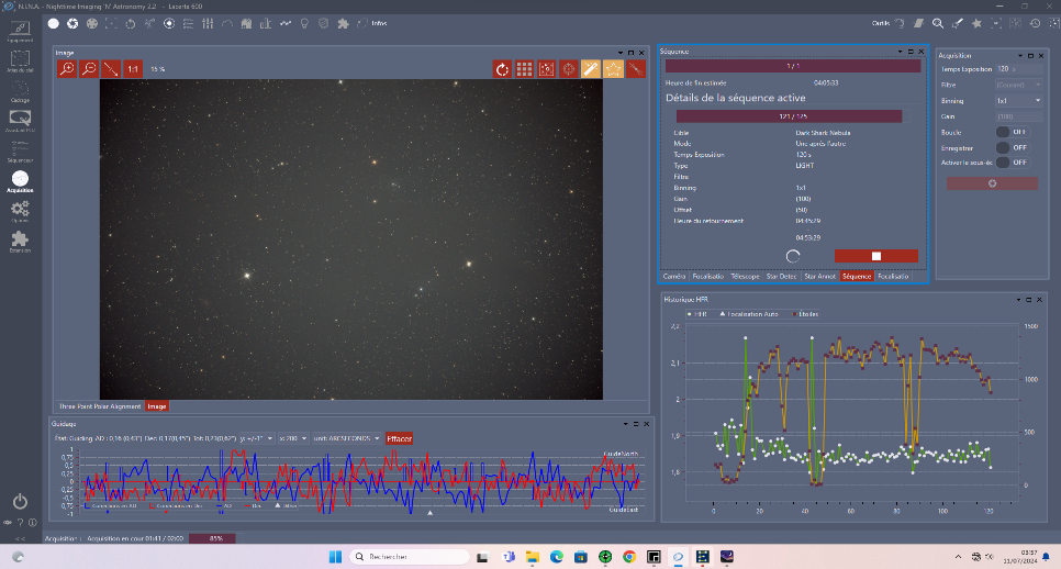

Pascal76 Posté 21 août 2024 Posté 21 août 2024 Il y a 3 heures, FalCT60 a dit : Edit : ah ! mais si, Siril possède également cette notion de nombre d'étoiles, Oui, et pour illustrer, un exemple sur une nuit d'acquisition avec nina, tu peux voir qu'au début, le nb d'étoiles est très bas (courbe orange) car la nuit n'était pas encore bien noire. ensuite le niveau est monté à un peu plus de 1000 étoiles qui est le bon niveau pour cette prise. On voit ensuite deux chutes en dessous de 500 étoiles qui correspondent à deux passages nuageux/brumeux. La courbe me sert à éliminer rapidement les images concernées. Sans nina, sur siril, lors du prétraitement, tu peux avoir la même chose, en repérant le niveau d'étoiles "normal" et en éliminant les niveaux trop bas La plupart du temps, comme le dit @Tyler, on le voit directement sur les brutes et on peut les virer en faisant un balayage rapide avec asifitsview par exemple Bon courage Pascal

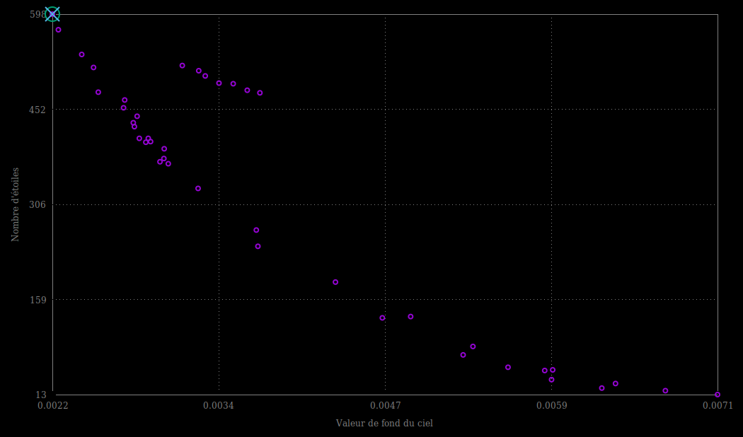

FalCT60 Posté 22 août 2024 Auteur Posté 22 août 2024 (modifié) Il y a 20 heures, Cissou8 a dit : @FalCT60, tu peux passer sur l'onglet graphique et montrer les courbes de fond de ciel et de nombre d'etoiles? Bien sûr. Première courbe : avec les filtres censés ne conserver que les supposées correctes. Seconde courbe : sans aucun filtre. Je serais bien tenté de considérer que les correctes sont les sept alignées au-dessus de la courbe principale, mais je suis quasi-certain de me planter. Modifié 22 août 2024 par FalCT60

Wan186 Posté 22 août 2024 Posté 22 août 2024 Tu sais que tu peux cliquer sur tes points pour afficher l'image correspondante? Çà coûte rien de voir si tu te plante ou si tu fais mouche. (J'aurais plutôt regardé le facteur de fond de ciel par instinct, tu ne les as pas posté).

Cissou8 Posté 22 août 2024 Posté 22 août 2024 3 hours ago, FalCT60 said: Je serais bien tenté de considérer que les correctes sont les sept alignées au-dessus de la courbe principale, mais je suis quasi-certain de me planter. Si tu en as 7 qui sont bonnes et que ton graphique en montre 7 qui ont l'air d'avoir une tendance differente des autres, y a peu de chance que ca ne soit pas celles la... Tu peux les afficher en faisant clic droit sur ces points. Tu peux aussi garder/exclure en masse en tracant un cadre autour des points. Un peu de lecture: https://siril.readthedocs.io/fr/stable/Plot.html#registration-plot notamment ca: https://siril.readthedocs.io/fr/stable/Plot.html#id5 et ca: https://siril.readthedocs.io/fr/stable/Plot.html#plot-interactions Cecile 1
