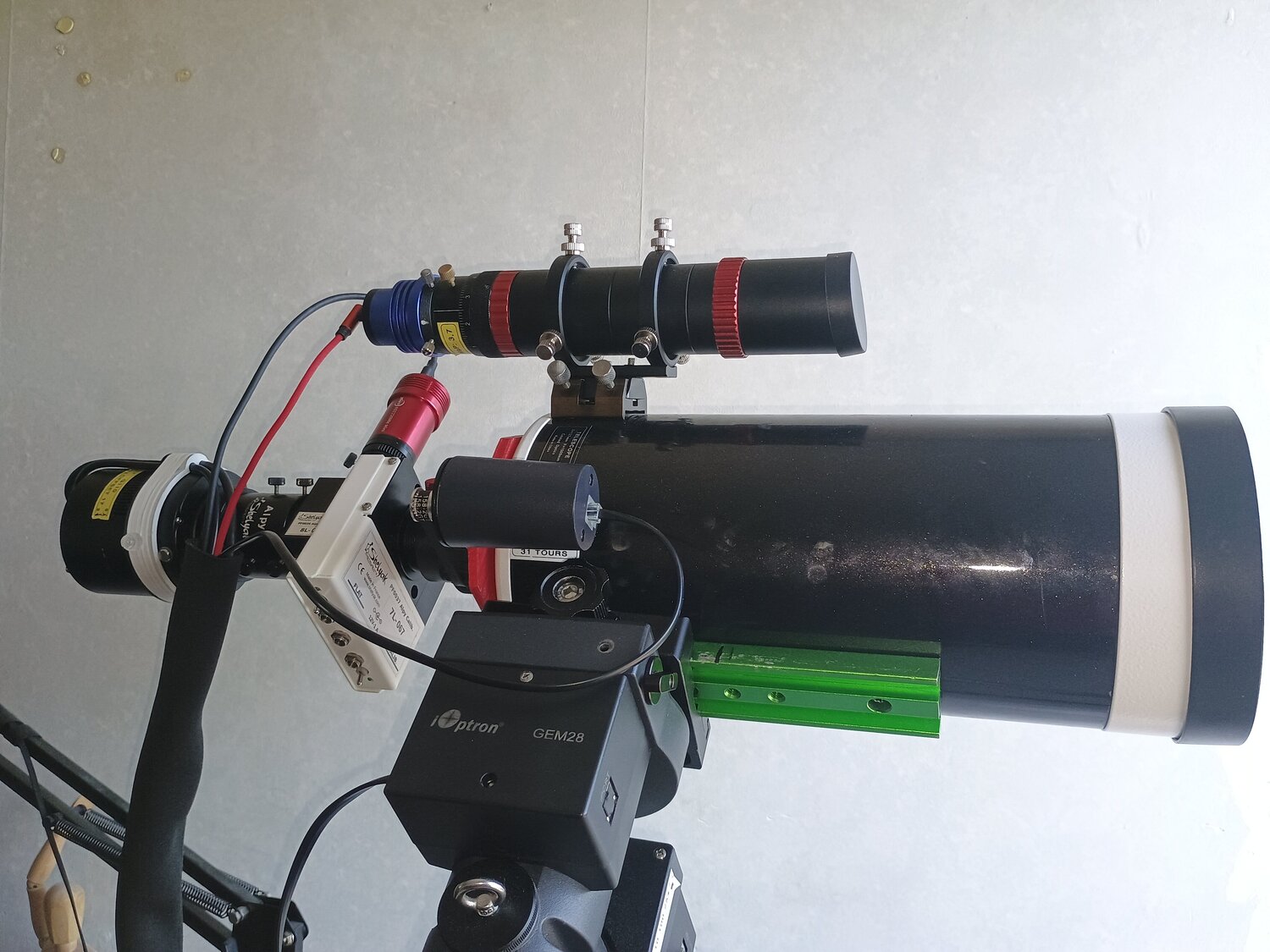

Je déterre ce sujet car j'ai un souci d'astrométrie avec N.I.N.A et Astap ou Platesolve3.
Déjà de contexte, je n'ai pas la polaire pour faire une mise en station précise, j'utilise N.I.N.A pour pointer une étoile dans le but d'en faire le spectre avec Demetra.
Pour cela j'ai une lunette de 165mmx40 avec une QHYCCD 678C avec des pixels de 2μm, montée en parallèle de mon Mak127 équipé de l'ALPY600, du module de guidage avec une ASI220MM.
Avec Astap ou PlateSolve 3, l'astrométrie plante neuf fois sur dix, si j'utilise astromètrie.net, ça marche et je peux centrer mon étoile en quelques itérations, le problème est que je peux pas lancer un alignement sur trois étoiles pour avoir un bon résultat de guidage avec PHD2, N.I.N.A refuse.
Merci @krotdebouk  pour ta réponse, j'ai mis dans NINA la lunette de 165mm et la QHY 678C, la ASI220 et le Mak127 avec le réducteur Celestron sont enregistrés dans PHD2, et la QHY 174M dans Demetra.
