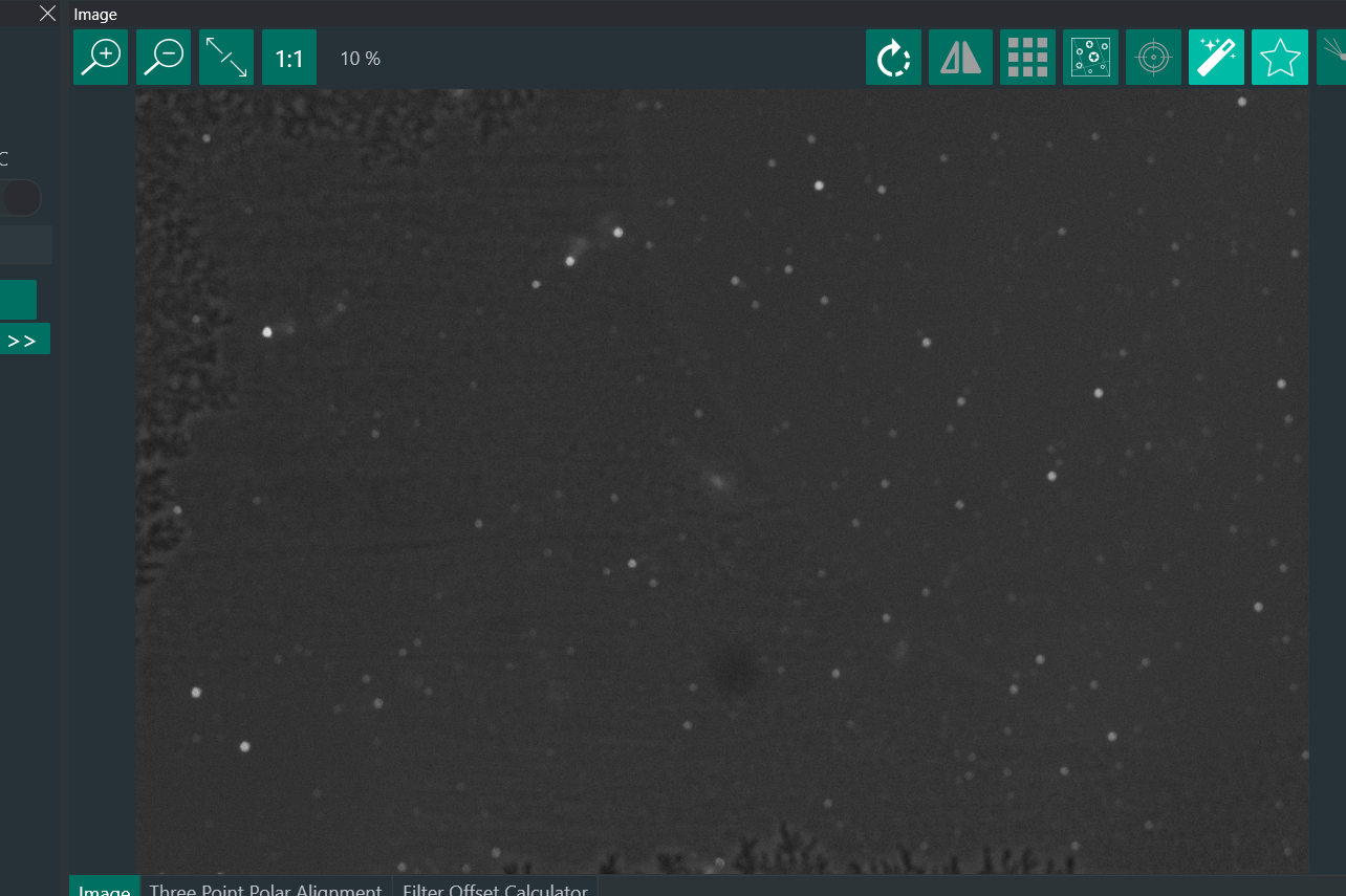

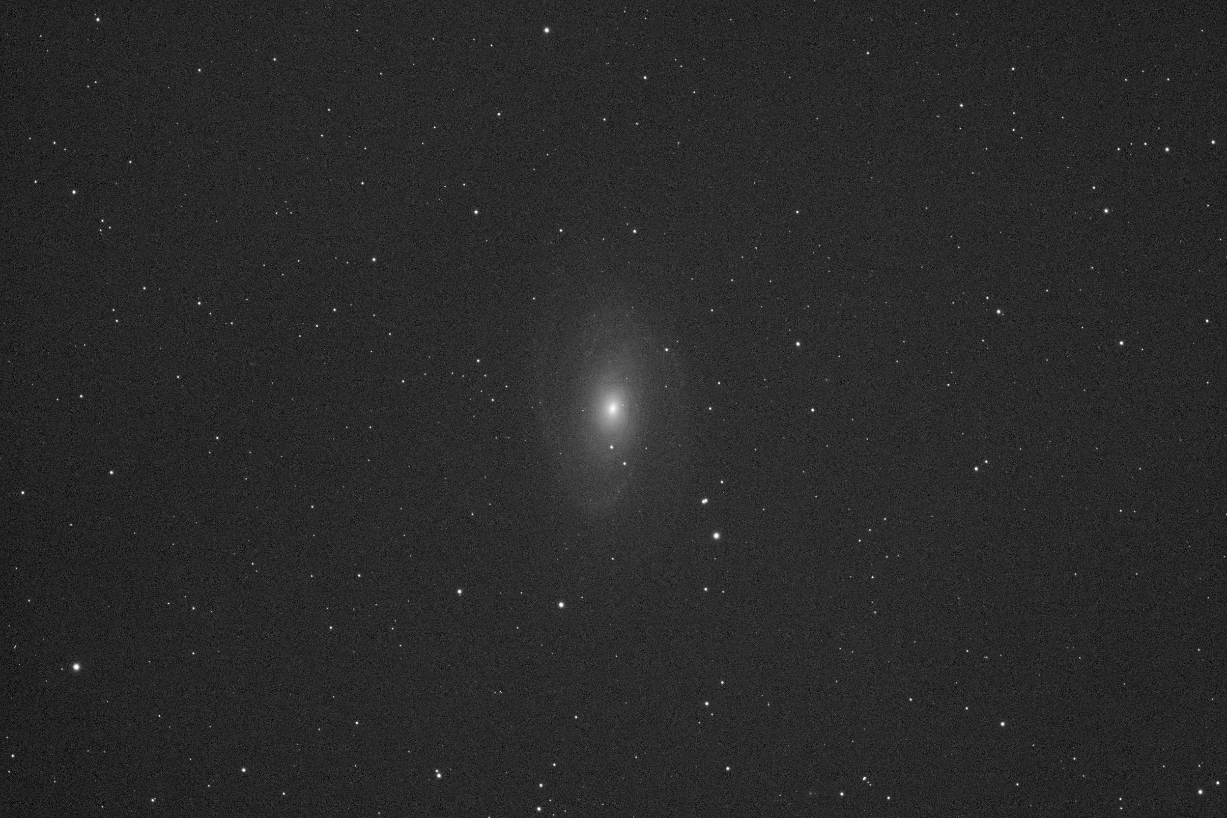

Je sollicite votre aide pour résoudre un problème auquel j'ai été confronté hier. J'ai acquis fin mars une caméra Omégon Vetec imx571 mono (équivalent d'une asi 2600 M). Je n'avais jusqu'à présent utilisé qu'une seule fois cette caméra courant avril en n'effectuant que quelques prises de vues en luminance sur M81 (voir copie d'écran d'une brute ci-dessous). Ce test m'avait donné satisfaction avec des clichés "propres".

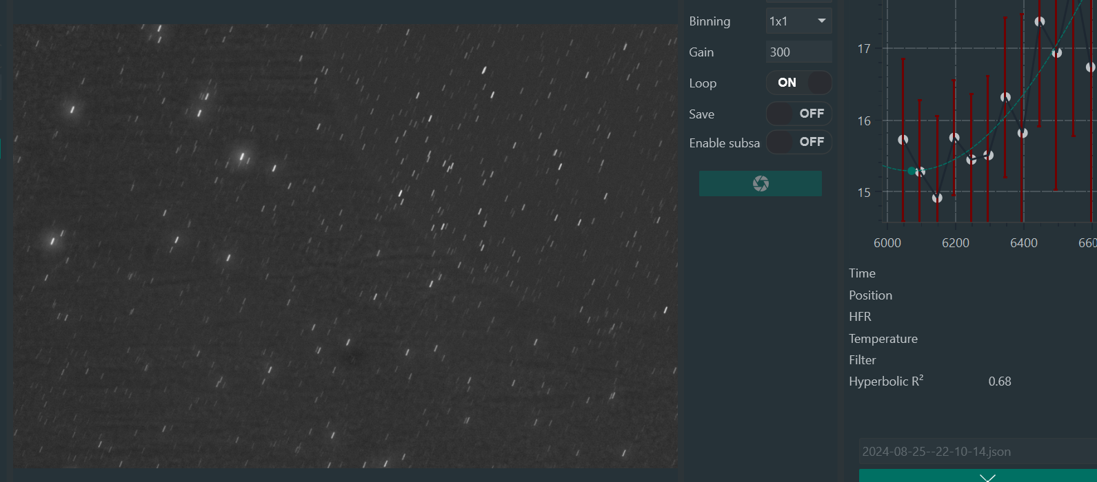

Hier j'ai de nouveau utilisé ma caméra après l'avoir montée sur une roue à filtre. Et là grosse déception car mes images comportaient de nombreux artefacts, voiles, halos autour des étoiles, ainsi que des traces sur les bords de l'image pouvant correspondre à du givre.
Avez-vous une idée du problème auquel je suis confronté ? S'agit-il réellement de la présence d'humidité au niveau du capteur et/ou du hublot de la caméra ? Je suis cependant surpris que de l'humidité se soit déposé au niveau du capteur ou du hublot après une seule utilisation et d'autant que ma caméra était stockée dans un endroit sec.
Enfin pour pallier ce problème est-il juste nécessaire de changer le (tube) déshydratant de la caméra ?
Je vous remercie par avance de vos réponses et de votre aide.
Bien cordialement,

ça ressemble à du givre.
il faut mettre un chauffage sur la camera si il n'est pas intégré.
c'est peut être aussi le même soucis que sur certaines zwo 2600, le joint silicone qui coule.
ou les deux en même temps.
Pour les halos, j'ai l'impression que ta map n'est pas bonne.
et pour la photo du milieu, avec les étoiles en trait, problème de suivi ou de backlash.
le grand halo peut venir de la réflexion d'une étoile proche, du filtre, d'une reflexion interne quelque part.

Bonjour et merci pour ton retour. En fait la caméra Omégon Vetec imx571 est déjà équipée d'un système de chauffage de la fenêtre de protection du capteur (système identique à celui des caméras asi2600). Je suis donc surpris d'être confronté à ce pb d'humidité. Pour autant le système de chauffage ne doit pas ^stre suffisant puisque ces caméras sont également équipées d'un tube déshydratant. Je me demande donc s'il faut le changer.
il y a 3 minutes, roza a dit :
le givre peut se former à l'exterieur, sur le hublot, l'air à l'intérieur coté capteur étant "sec" grâce au dessicant.
Un peu comme en hiver sur une fenetre, ça peut geler dehors et pas dedans.
le dessicant sert à absorber l'humidité dans la chambre du capteur, ce n'est pas en le remplaçant que tu va empêcher le givre de se former à l'exterieur du hublot.
J'ai fait fonctionné la caméra cet apm. Effectivement la buée se forme à l'extéieur du hublot. J'ai fait dufférents essais avec sharcap en modifiant de 0 à 4 la valeur du système de chauffe du hublot et en essayant également différentes températures: - 5, -10, -15. Dans tious les cas j'ai de la buée et je ne vois pas comment résoudre ce problème.
