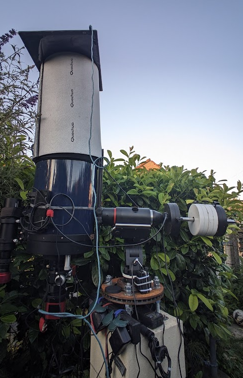

J'ai voulu tester mon setup sur le CP, seulement j'avais un vignettage enorme que je ne comprends pas. Peut-être mon correcteur de coma?
du coup, je me suis arrété à 15min du pose, j'ai voulu traiter et finalement je suis assez étonné du résultat... Il a fallu que je crop un max parce que, je n'ai pas de coma, mais le vignettage est juste énorme!
ASI294MC
15x60s

Ton vignettage ne peut pas être traité par les flats?
probablement si, mais il va falloir que je mette la main sur un écran à flat de la bonne taille :)
tu peux déjà essayer avec un tshirt blanc avec le ciel du matin, juste pour se rassurer ;)
