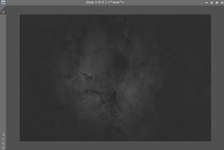

depuis mon retour de congés et avec une météo enfin correcte, j'ai pu enfin utiliser mes 2 filtres Altair 4nm. HO et SO. Je suis avec la 76EDPH et l'Altair 26C.
Comme c'est des filtres étroits, j'avais décidé de monter à 2min mes poses malgré mon centre ville.
Le truc c'est que mes couches G et B sont moutonneuses à un point que Siril en script auto n'arrive même pas à aligner les images ! La nuit dernière je suis revenu à des poses de 90s en me disant que ça pourrait améliorer car mon niveau de Sigma à 120s est à presque 10... Mais même à 90s (ce que je faisais avant), ça va pas. La couche B est vraiment très bizarre.
J'ai donc fait un empilement RGB pour voir ce qui se passe et voilà ce que j'obtiens sur les 3 couches. Je fais du Dither toutes les 3 ou 5 images (je n'ai plus de tête car j'ai baissé).
Je suis en ville et c'est mon hypothèse actuelle de l'origine du pb mais je n'ai jamais eu de pb avec le L extreme et Cuiv à Tokyo avec les mêmes filtres n'a rien remarqué de spécial.
Vous en pensez quoi ? Quelle peut être l'origine du moutonnement ? Que puis-je faire ?
Et pour Siril, pourquoi il plante à ce point l'alignement OIII ?
Merci !
Voici le résultat empilé de 18000s par pose de 90s avec le filtre SO
La couche R
La couche G
La couche B la pire
Et le RGB
Un exemple de couche B avec 33000s empilé avec poses de 120s :

  Le 26/08/2024 à 13:18, shibon a dit :
Voir davantage
Salut Sam,
Lune présente lors des prises de vue?
Le OIII est très sensible à la présence de la lune, normalement ça disparait quand la lune n'est plus gênante.
Pas de soucis sur le Ha normalement.
D'autres avis vont surement venir ;)

Alors oui mais pas non plus tant que ça. L'image de la trompe c'est hier soir et de mémoire 26% de lune...

Je trouve que les étoiles sont correctes sur les 3 couches et pas plus fines qu'en Ha où tout se passe bien.
Sinon j'ai 2.5 sigma en offset et 25 sur une pose de 120s ce qui me parait bcp (le prix de shooter en ville). Et c'est pas mieux à 120s.
Je peux tester plus longtemps ce soir pour voir si ça va mieux mais le FDC ne va pas s'améliorer je pense.

Une light originale fait 50Mo et n'a pas l'air de passer, je la mets en copie et sinon une fois dématricée, ça donne ça. On voit du moutonnement dans le bleu déjà. Je pense que j'ai eu du voile nuageux mais est-ce que ça ferait ça aussi ?
light
RGB
G
B

Hello,
Je me demande si il ne s'agit pas d'un problème de calibration lié au faible signal de la couche B.
Difficile à dire avec ces jpg. Il nous faudrait vraiment une image brute ainsi que ton masterdark.
As tu constaté le même phénomène sur les 2 filtres ou seulement sur le filtre SO?
Hier soir, ciel plutôt voilé mais j'ai essayé dans ces conditions pour faire des tests.
J'ai testé des poses de 60s donc signal plus faible oui mais FDC inférieur et cette fois Siril a correctement aligné les images OIII donc je pense qu'un des soucis avec Siril c'est le FDC trop élevé à 120s malgré une bande très étroites.
Je vais tester 180s ce soir pour voir.
Par contre, le phénomène est toujours là.
Mais j'ai observé qqchose en scrutant image par image les séquences Siril :
Quand j'ouvre la séquence r_pp_light_OIII (donc prétraitée et alignée), je trouve des motifs bizarre qui change de place d'une image à l'autre : un peu comme si la grille équatoriale dans stéllarium apparaissait en vrai !
Un exemple :
La même image non alignée donne ça
Donc le motif apparait lors de l'alignement...🤔
Je n'ai pas ça du tout sur les Ha. @lock042, tu aurais une idée ? un simple pb d'affichage ?
A la fin, une fois les 18000s empilées, j'obtiens ça mais il y avait des cirrus c'est sûr sachant que je n'ai jamais eu ce genre de choses avant même avec des passages nuageux (mais bande moins étroites)

Alors j'ai le phénomène avec les 2 filtres : un exemple avec la couche OIII de la séquence HO mais peut être moins fort. D'ailleurs j'ai même une nuit où c'est pas si mal avec plus de lune.

Ton masterdark n'est pas bon.  Sa valeur moyenne est supérieure à celui de ta brute ce qui ne doit jamais arriver. Tes valeurs de gain et d'offset semblent différentes entre les lights et les darks utilisés pour créer ce masterdark.
La soustraction de ce masterdark va inévitablement dégrader ton image et je pense que cela peut expliquer ce que tu constates avec ces filtres étroits car le problème doit se manifester d'autant plus que le signal est faible.
Il faut que tu reshootes des darks en veillant à conserver exactement les mêmes paramètres que pour tes lights.

Ah ben merci ! C'est des darks que j'ai refait il y a qq temps avec un autre PC que celui qui gère le télescope.
J'imagine que j'ai dû déconner sur les réglages...
Par contre ça veut dire que tout ce que j'ai fait ces derniers temps est pourri mais j'ai jeté les brutes... Je ne garde que l'empilement Siril.😭
Bon heureusement, l'année a été tellement pourrie que j'ai pas fait grand chose !
Sam

Alors, je suis allé voir vite fait après avoir refait mes darks et lancé le script Siril et ça semble nickel et avec un signal bien costaud !🙂
On verra demain où j'enverrai les images par couche puis le SHO.
Mais je crois que tu m'as sauvé !
Merci ! (Je croyais avoir investi dans des filtres de m...de🤐)
J'avais juste été nul pour faire des darks
:boulet:

Bon confirmé, tu as sauvé mes nuits !
Voici les 3 couches S, H et O chacune cumulant entre 11h et 13h au final ! Je vais poster l'image final dans un poste dédié 🙂
encore merci Nico !!
