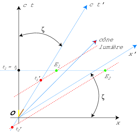

Ben oui, tu as raison, y' a un truc qui ne va pas dans mon raisonnement. Si tu vois quoi, ça m' intéresse ...
Et si ta formule est exacte, ce qui semble bien être le cas, ben ça confirme que l' intuition ne marche pas sur des distances astronomiques. C' est la vie ... mais je ne vois pas , si tes chiffres sont exacts, comment on peut maintenir un semblant d' illusion de causalité pour des phénomènes astronomiques (suffit de marcher pour prédir les prochaines explosions de supernovae , puis d' envoyer un mail, qui arrivera avant l' observation au téléscope de l' événement ? là y' a un truc ...)
Je viens de refaire l' "exercice" en repartant des transformations de Lorentz des coordonnées (et non des formules de dilatation des longueurs, contraction des durées, qui ne représentent peut-être pas ce que je crois, ce qui m' amène à trouver les deux événements simultanés pour les deux observateurs quelque soit la vitesse relative ... Je crois que je vais arrêter là, manifestement je modélise de travers, puisque je ne trouve pas 2 fois le même résultat.
Là mon résultat correspond avec l'exemple de Penrose dans lequel il est dit que deux personnes marchant dans des directions différentes verraient, sur Andromède, des événements décalés de plusieurs heures ou même jours.
Ce n'est pas ce que dit Penrose. Dans son paradoxe, les observateurs ne voient pas que les deux événements ne sont pas simultanés. Dans son exemple avec l'invasion extra-terrestre, il dit que l'un des observateurs vit dans un univers où les extra-terrestres viennent de prendre la décision d'envahir la Terre (mais il faudra attendre au moins 2,5 Ma pour que ça se produise !) et que l'autre observateur vit dans un univers où la décision ne sera prise (ou non) qu'à la réunion de demain. Mais aucun des deux n'a de moyen de se rendre compte de la différence, à cause de la vitesse finie de la lumière :
« Notice that neither observer can actually "see" what is happening on Andromeda at any given moment because light from Andromeda takes about two million years to reach earth. The argument is not about what can be "seen", it is purely about what different observers consider to be contained in their instantaneous present moment. »
Si une supernova explose dans M31, il y a donc un observateur (celui qui se déplace vers la galaxie) pour qui la supernova vient d'exploser, et un autre (celui qui ne bouge pas) pour qui elle explosera plus tard. Mais il faut attendre 2,5 Ma avant que leur lumière n'arrive chez nous. Durant ces 2,5 Ma, l'observateur en mouvement continue son mouvement uniforme et à la vitesse de 10 m/s, il se sera rapproché de M31 de 0,083 al, soit 30 jours-lumière. Il sera donc au courant 30 jours avant nous, ce qui est normal.
D'ailleurs on retrouve la formule que tu as donnée : la distance de M31 vaut dx en mètres, et vaut dx/c en temps-lumière. Il suffit de multiplier par v/c pour avoir l'écart de temps dû au fait que l'observateur en mouvement vers M31 s'en est rapproché durant ces 2,5 Ma : c'est (v/c)x(dx/c) = v/c^2xdx --> exactement la formule que tu indiques, au coefficient relativiste négligeable près.
Bref, il n'y a pas de paradoxe : l'observateur qui se dirige vers M31 verra la supernova avant nous parce que, d'ici là, il se sera considérablement approché de M31 !
x2-x1 c'est la distance entre les lieux d'apparition des deux événements qui apparaissent simultanés à un des deux observateurs. C'est pour cela qu'au départ j'avais pris 2 supernovae une en x1 dans Andromède et l'autre en x2 un million d'années lumiére plus loin. Mais, ensuite, comme dans l'exemple du paradoxe d'Andromède, on peut prendre x1 en local x1=0 par exemple le feu vert devant le piéton et le cycliste ;) .
ArthurDent, en plus de poser un problème de causalité, c'est évident que ça marche pas, sinon les satellites ne verraient pas les supernovae en même temps que le sol. C'est vrai aussi que si le piéton se mettait à reculer ... :) Sinon, je suppute que l'erreur de ton raisonnement est là : "C' est équivalent de dire que s1 et s2 se déplacent à 10m/s par rapport à Maurice." mais je ne suis pas sûr.
Bon, reprenons :
Les 2 événements s1 et s2 sont simultanés pour F(ixe), et se produisent lorsque M(obile) et F(ixe) sont confondus. Quel est l' écart temporel entre s1 et s2 vu de M ?
"intuitivement", je dirais que l' écart temporel est nul (puisque F et M sont confondus). Reste à le prouver, ou à prouver le contraire, en argumentant ... Qui s' y colle ?
'Bruno, tu as sûrement raison, mais je ne comprends pas : reprends le diagrammeSimultaneiteRR.pngles
ct et x concernent la personne immobile et ct' et x' le piéton qui marche à 1m/s. Suppose l'événement E1 (passage du feu au vert) à t=t'=0 et x=x'=0. Ce qui veut dire que le piéton arrive juste au feu vert et ne ralentit pas. Supppose que le piéton voit une supernova exploser à cet instant dans Andromède, autrement dit E2 (explosion de la supernova) est en x2 à t'=0 donc sur l'axe Ox'. Pour la personne immobile elle n'explosera qu'au temps t2 c'est à dire 29 heures plus tard ...
Je ne vois pas où est la faille du raisonnement et pourtant le résultat est plus que sûrement irréel ! Je veux bien que le piéton marche depuis 1 million d'années ou plus, ça ne devrait pas logiquement changer le résultat pourvu qu'il croise la personne immobile au moment (pour lui) de l'explosion de la supernova.
Tu confonds l'événement "la supernova explose" avec l'événement "il voit une supernova". Dans le référentiel de la personne immobile, le supernova explose (t1) en même temps que le feu passe au vert (t2=t1) mais pas dans le référentiel du piéton (t2<>t1). C'est ça, le problème de la simultanéité. Mais l'explosion se produisant à 2,5 Mal de là, aucun des deux ne la voit. Au bout de 2,5 Ma, le piéton a avancé de 7,889.10^13 m (puisque 2,5 Ma = 7,889.10^13 s) soit 73 heures-lumières. Il verra donc la supernova 73 heures avant la personne immobile (normal). D'ailleurs la formule que tu donnes au message #511 donne le même résultat (et c'est normal) si on néglige le terme gamma : 1/3.10^8 x 2.500.000 = 0,00833 al = 73 heures-lumières.
En fait, la formule du #511 est une formule newtonienne tout à fait normale si le terme gamma est négligeable. Tu as toi même remarqué que tu le négligeais, donc tu n'as pas utilisé la relativité mais la physique newtonienne.
Oui Bruno; je pense que tu as mis le doigt sur le problème :
Si on impose comme condition, que la lumière de la supernovae est visible alors que les 2 observateurs sont situés au même point de l' espace, alors la droite horizontale du diagramme ci-dessus passe par l' origine (et l' événement est simultané pour tout le monde).
Mais B.. Di.., mais c'est bien sûr, suis-je bête :) . Il ne s'agit pas de la simultanéité de la perception des événements mais de la simultanéité des événements. Cette simultanéité dépend de l'observateur, c'est-à-dire qu'il n'existe pas un temps universel qui permette de dire que deux événements distants se sont produits simultanément.
Merci 'Bruno, et mille excuses à tous pour cette diversion. J'ai tout de même découvert le paradoxe d'Andromède que j'ignorais.
