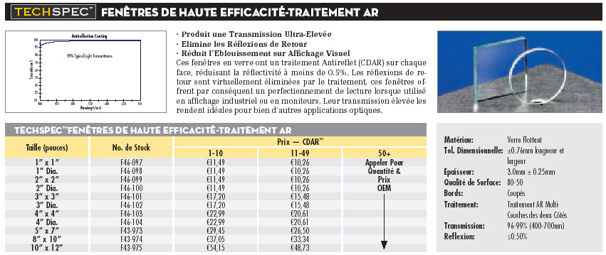

Merci pour toutes ces infos mais je suis déjà au courant de tout ça. Ma question est peut être bête :?: Mais je demandais, où trouver ce fameux verre neutre. Quel type de verre utliser? Verre classique?
Beaucoup de sites parlent de ce verre neutre mais aucune info précises.

J'ai eu ma réponse on peut en fait utiliser un verre tout simple découpé aux dimensions ou un verre Edmunds pour plus de précision.

Mettre du verre à vitres en fin de parcours, c'est pas forcément une bonne idée.

Oui, évidement je ne vais pas utiliser un bout de vitre qui traine dans la cave...:be:
Je vais demandé un devis à Edmund optic pour une fenêtre découpé au dimension ça sera plus simple.

Comme je l'ai dit sur un autre forum Edmund optic ne fait pas de découpe à l'unité. Mon choix va vers ce type de verre neutre flotant antireflet arrière. Je le ferrai découpé par le miroitier du coin qui à plus l'habitude.
Avant de le commandé et surtout de commencé le défiltrage j'aimerai avoir l'avis des connaisseurs.

filtre neutre pour 300d en vente ici :http://www.lifepixel.com/shop/cart.php?m=product_detail&p=50
Merci pour l'info. Je vais tester ça avec le filtre edmunds, je viens de la recevoir.:)
