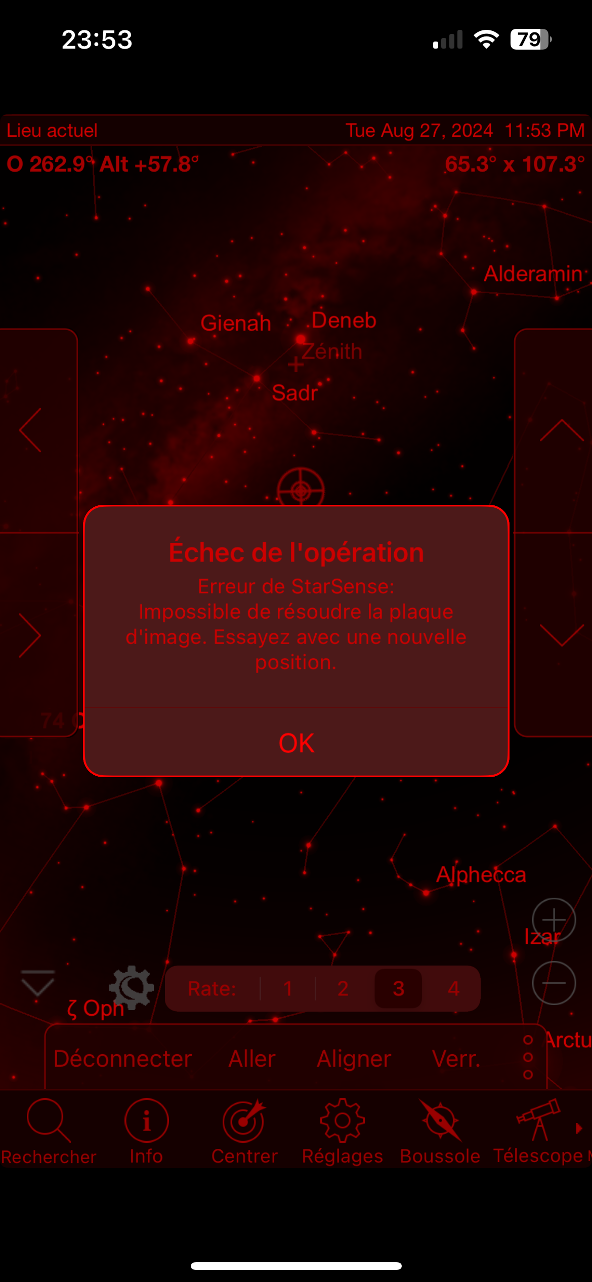

J’ai effectivement une monture nextar évolution. Je vien de tester à l’instant avec le téléphone au lieu de la raquette. Le starsense a réussi à faire la mise en station mais il a eu du mal quand même.
Une fois réussi je lui ai demandé d’aller chercher différents objets dans le ciel il va dans la bonne direction mais ne se cadre pas du tout. Il est même plutôt loin. Je l’ai centré manuellement et j’ai cliqué sur calibration mais il ne veut pas il me met un message d’erreur. J’ai essayé sur plusieurs étoiles mais il me marque ça à chaque fois. ( voir PJ)
