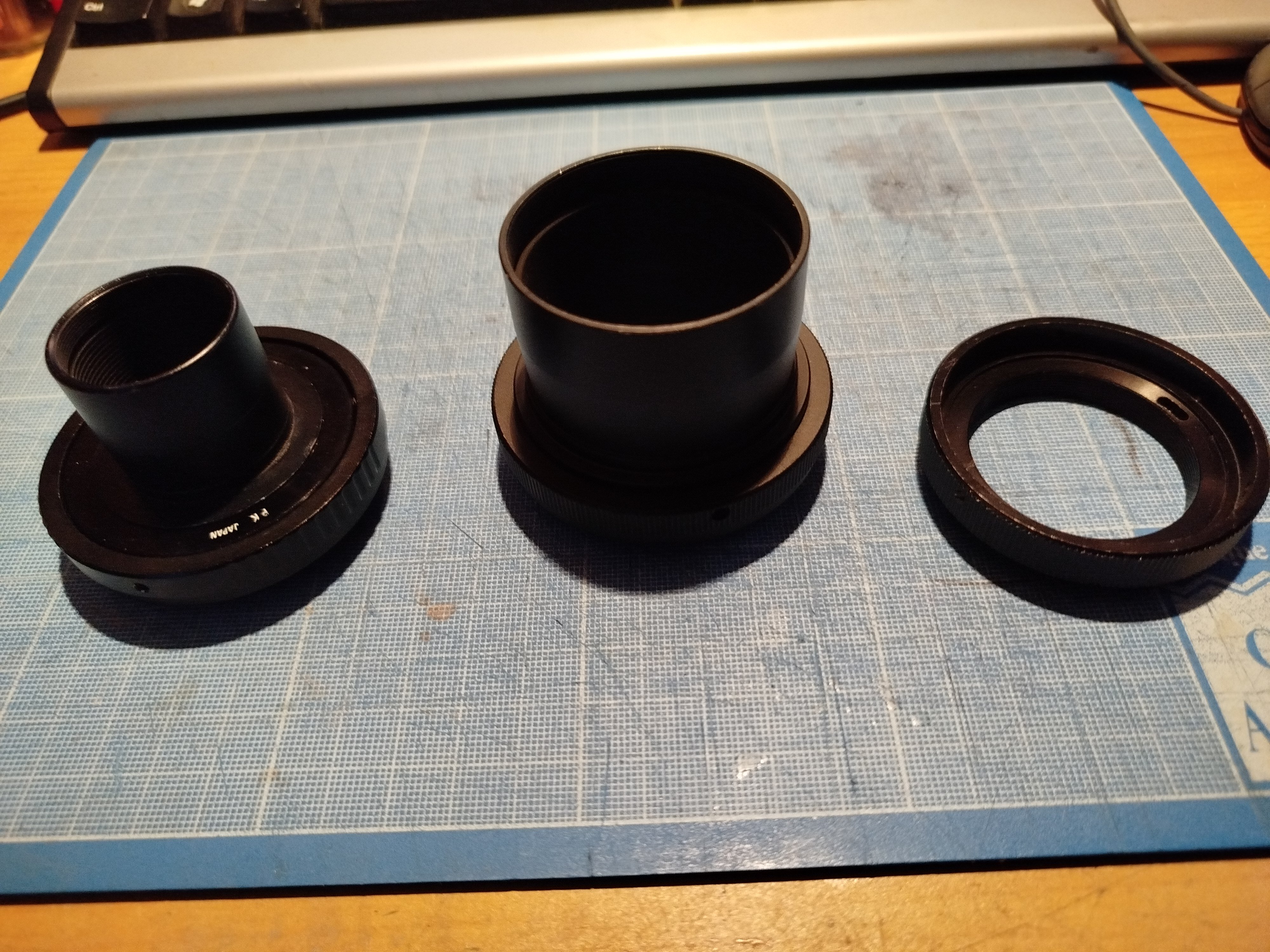

Non Non, je dis bien à la place de l'oculaire, le porte oculaire reste en place sinon tu ne pourras pas faire ta mise au point.
Oui il te faut une bague T2 pour y fixer ton APN.
Modifié par Hubus
Sur la bague T2, il faut visser un nez 1.25' pour l'enfiler dans le PO, comme un oculaire. Celui de gauche sur l'image, l'autre est en 2'
