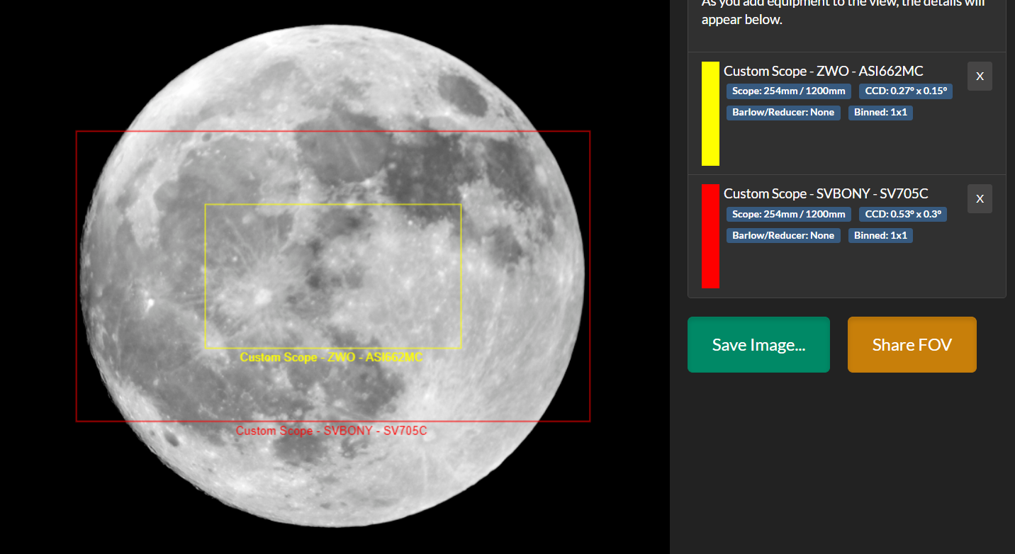

Alors maintenant les cameras on beaucoup de débit donc pas de soucis de ce côté
L'imx662 est très bien , tu peux aussi envisagé la 585 équivalente mais un champ bien plus important , sympa sur la lune les plans larges avec les satellites etc
tu peux à souhait diminuer la taille de la capture pour augmenter le nombre d'image plus de 200 sur l'imx585 mais il me semble avoir vu qu'il ne fallait pas trop de FPS/sec
voici la taille de l'image résultat pour ces deux caméra pour de la haute résolution il te faudra une barlow 2X et un ADC
