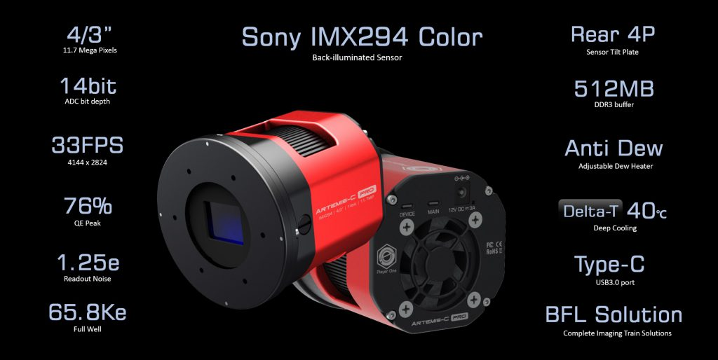

Toutes les caméras ne sont pas codées en 16 bits donc à 14 bits tu n'est pas à 65535.
L'offset choisi se soustrait au total du full well je crois.
A vérifier.
Voici les caractéristiques de l'imx294
En tous cas y a moyen de régler assez précisément cette fameuse valeur d'offset, qui peut paraître obscure pour certains.
Et en extrapolant l'exercice on peut déterminer l'offset synthétique à utiliser suivant le gain choisi.
