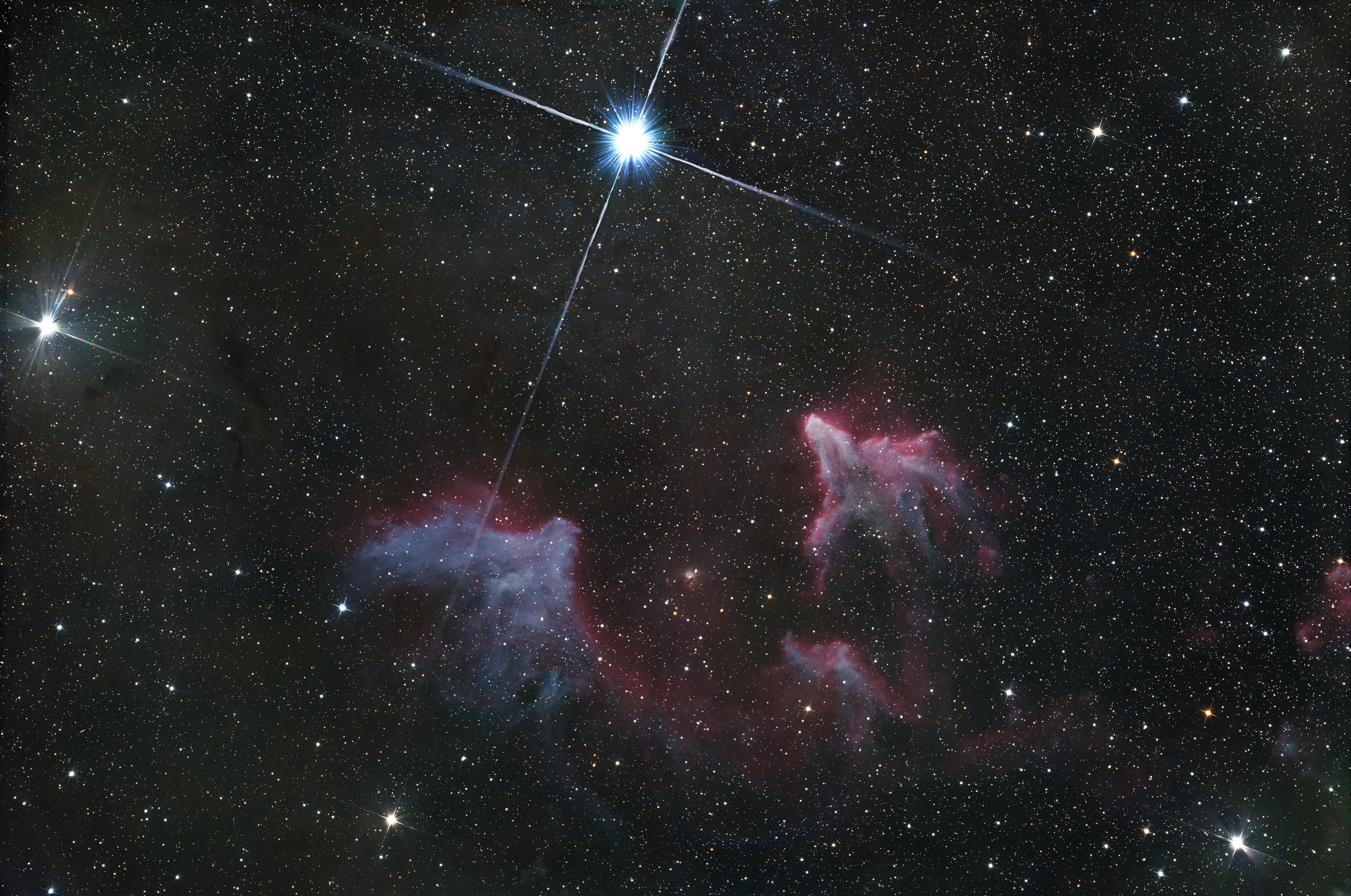

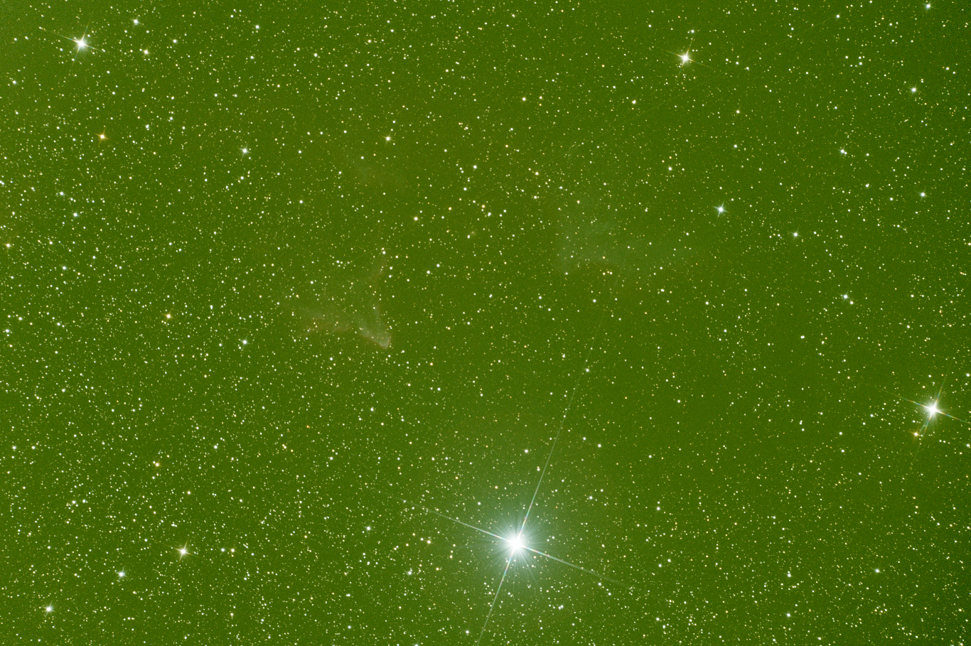

je vient faire concurrence à Nico aka @Bross84 avec ce fantôme.

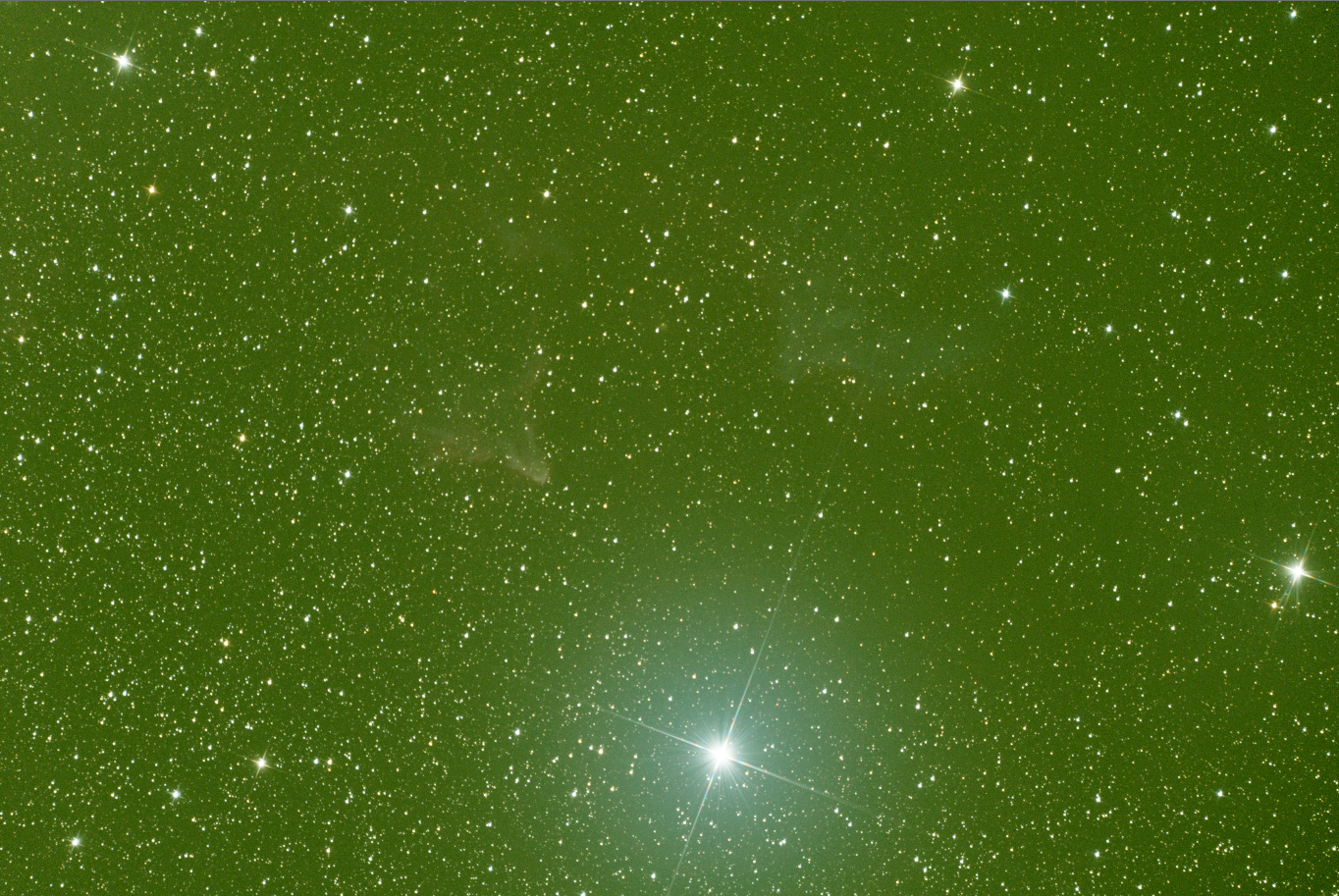

La nuit ne fut pas simple, car j'ai été victime de voiles de passage donc pas mal de perte au feu
au total, j'ai du en garder environ 60 pour créer le stack.
une sub sans voile:
et à voile🤬
Bonjour le halo autour de  γ Cass.
Pas facile à traiter, en fait, j'ai séparé en linéaire avec StarX les étoiles en mode "Unscreen", fais une motée d'histo séparée)  et j'ai recombiné à la fin sous pixel math avec ~((~starless)*(~stars))
C'est la première fois ou j'éssai d'imager un truc faible avec un tel phare dans le champs. Le C14 n'aurait eu aucune chance et aurait produit des reflets de partout. Ce que j'aime ce Newton.
Le champs est assez correctement corrigé et le tube bien réglé:
Bref, place à l'image, que j'aime bien (c'est là l'essentiel😊). Comme d'habitude avec ce tube, il y a plein de choses dans le FDC, de IFN, et autres nébulosités.
et la version pour les non-voyants:
J'aime bien la petite nébuleuse au milieu:
j'espère que vous l'aimerez aussi cette image
a+
Serge

Cible pas facile du tout avec le phare en plein milieu, bien joué Serge.
Si tu veux je te file mon nouveau copain le lampadaire :D
  • Comme je me gausse! 2
  • Snif, c'est trop triste 1
Bel ensemble Serge malgré les conditions !

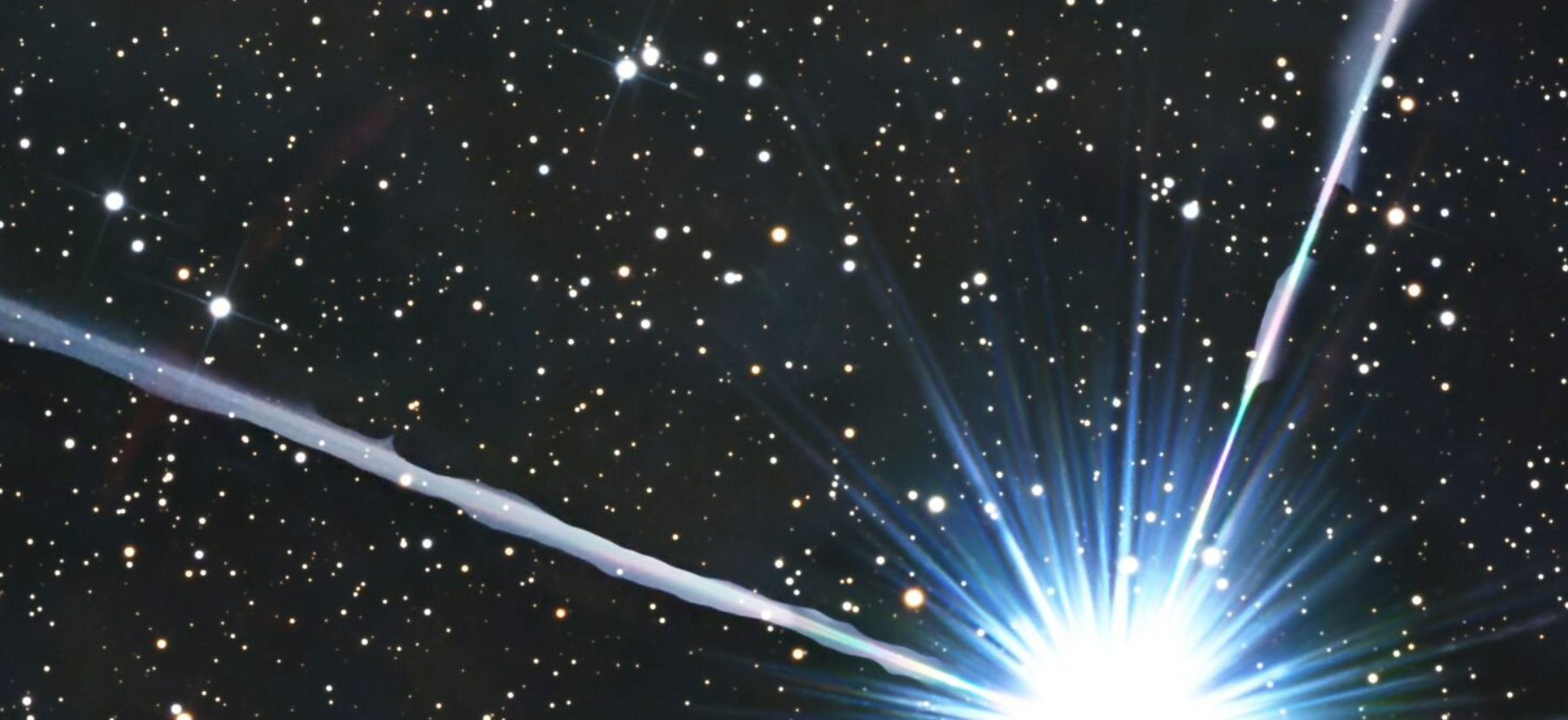

Marrant comme le traitement s'est occupé des aigrettes de la grosse étoile, ça fait un peu brume.
Surement NoiseX qui ne sait pas forcément quoi en faire ?

Très bon ce 👻 !
C'est vrai que les aigrettes ça donne un style sympa.
Un des avantages du newton 🙂

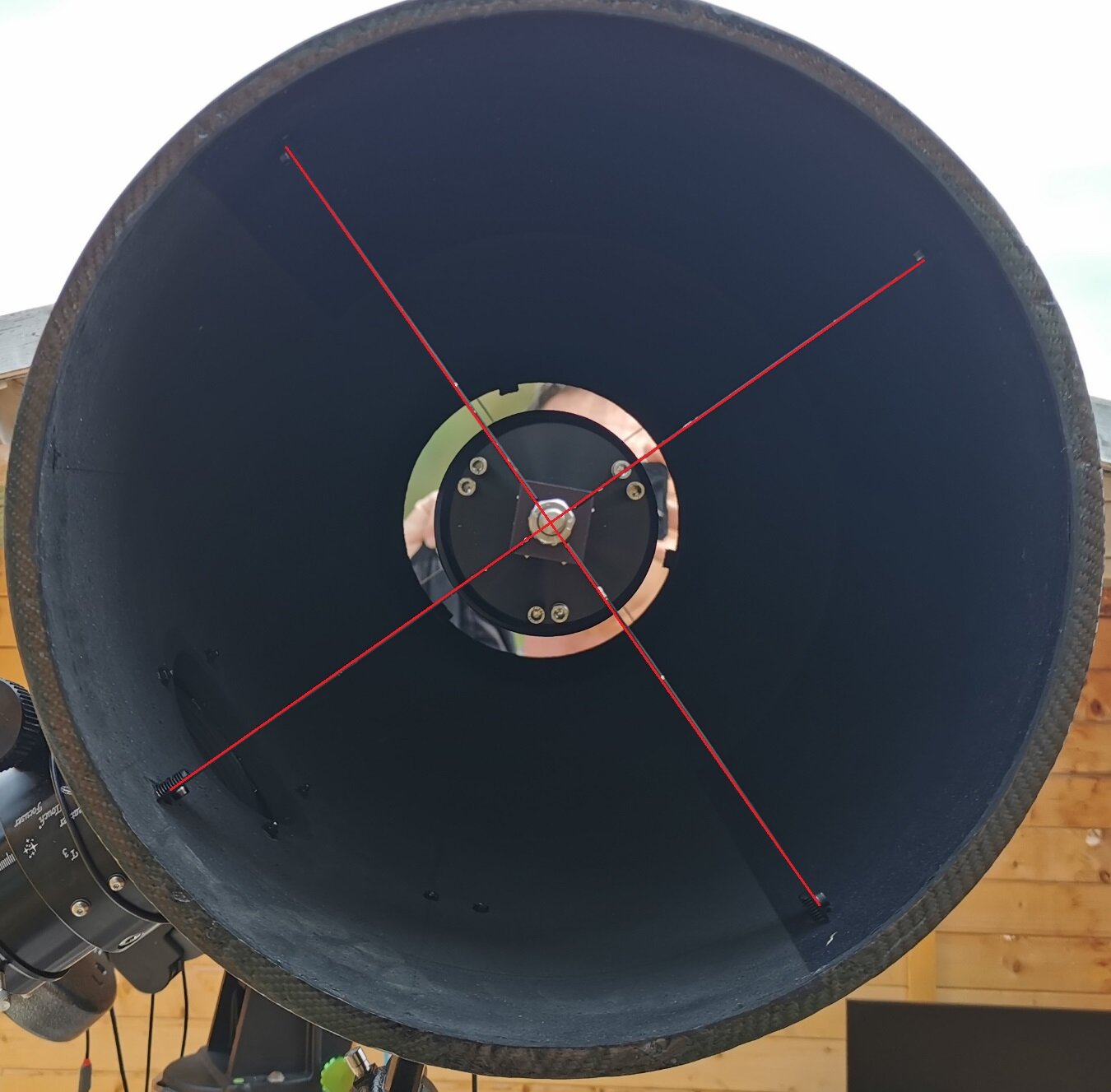

Très joli fantôme Serge, c'est aussi un bon test pour la diffusion des miroirs, les tiens s'en sortent très bien 💪
Pour chipoter le réglage de l'araignée n'est pas encore parfait 😁
il y a 25 minutes, danielo a dit :
j'ai jamais su si vous me charriez. Ca se règle pas un araignée, non?

Elle n'est pas découpée au laser ça se voit sur la full, plutôt façon emmental non?
Y a des trous...
Bon ok j'avoue, je te charrie grave....
:dehors: (et je cours très vite, pas la peine d'essayer de me rattraper.... )

Salut Serge,
Je m'incline , elle est magnifique :) Bravo !!

si tu veux un truc simple et rapide pour les aigrettes, tu peux essayer d'envelopper les branches dans deux couches de papier bulle... pour voir..., j'ai jamais essayé et je suis curieux 😁

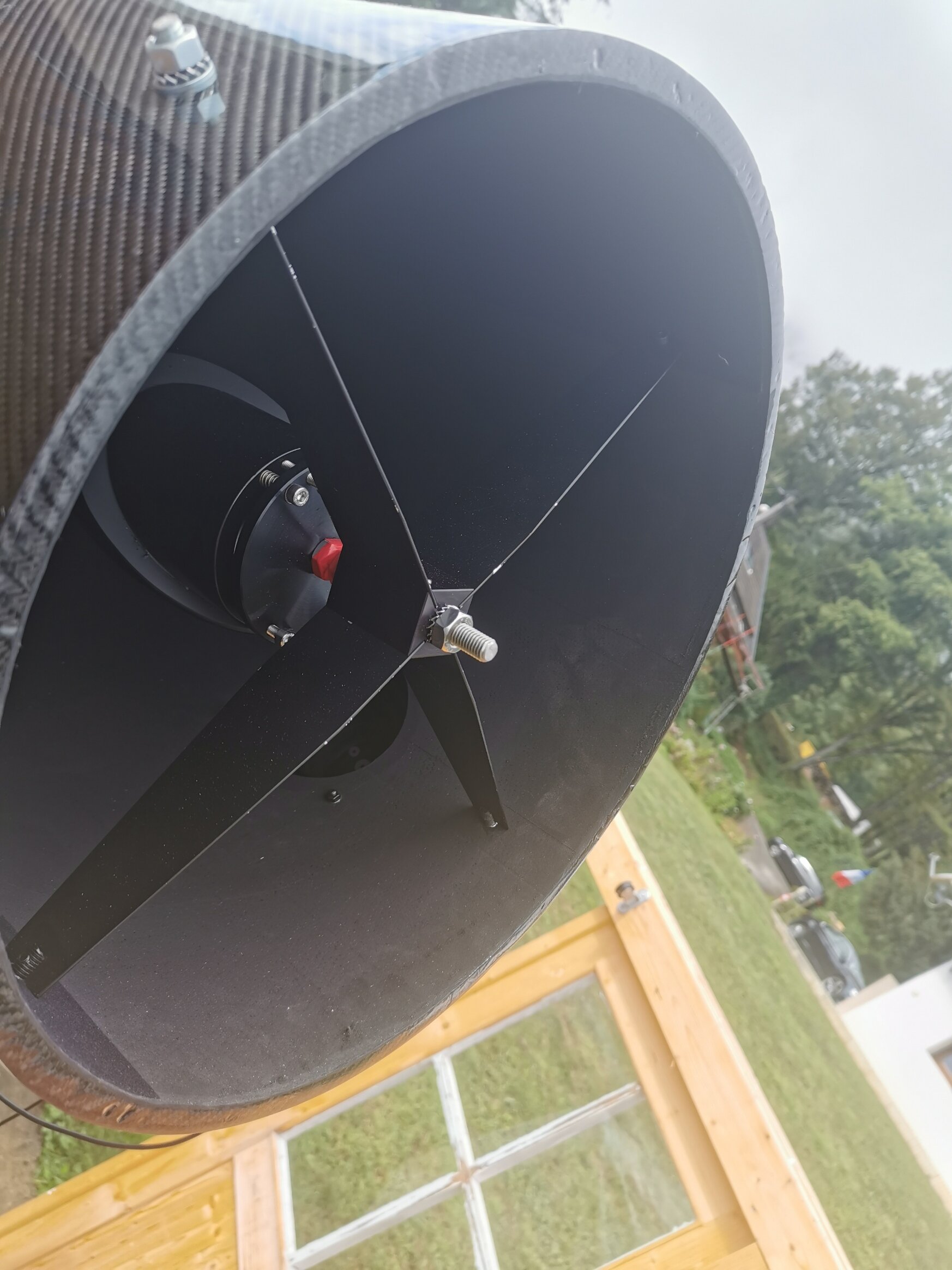

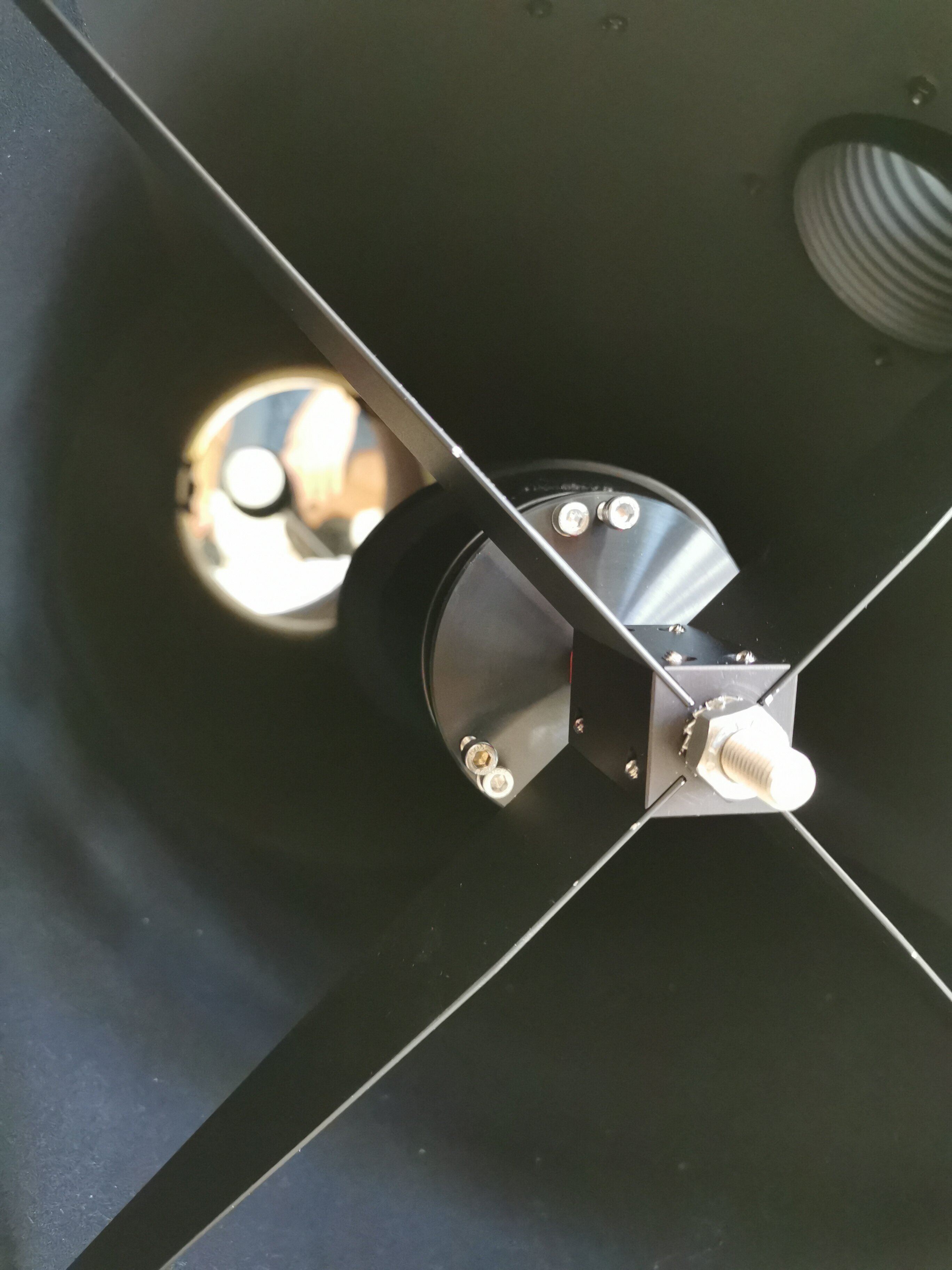

Daniel @danielo
que veux tu que je règle la dessus:
IMG_20240818_112607.thumb.jpg.b10969a398ff34e255aecc6963520d4c.jpgIMG_20240717_122124.jpg.53af35b2c768ded40898ec0b681cf918.thumb.jpg.dcd83d772c17be4e7d86d3dd2f1c44f2.jpg
si les trous dans le tube sont pas exactement à 90° des uns des autres, il y a pas grand chose que je puisse y faire non?

Il y a 2 heures, T350 a dit :
Il faut jouer avec la tension des vis.
Ma méthode :
araignee.jpg.1b996e5c3698583c3155eab16b525e79.jpg.73d042921ddde2bded329e38a9c3049e.jpg
Un appareil photo sur pied bien dans l'axe optique (de préférence un petit télé ou macro pour limiter les déformations). Tu prends une photo, tu  traces les axes dans ton logiciel de dessin préféré, ensuite tu corriges la déviation et tu réitères le processus. C'est précis au demi-millimètre je dirais.
Avant que je fasse ça j'avais un défaut de l'ordre de 1,5mm, ça suffisait pour bousiller les aigrettes.
Ça prend un peu de temps mais une fois que c'est réglé ça ne bouge plus 🙂
Modifié par danielo
  • Merci / Quelle qualité! 2

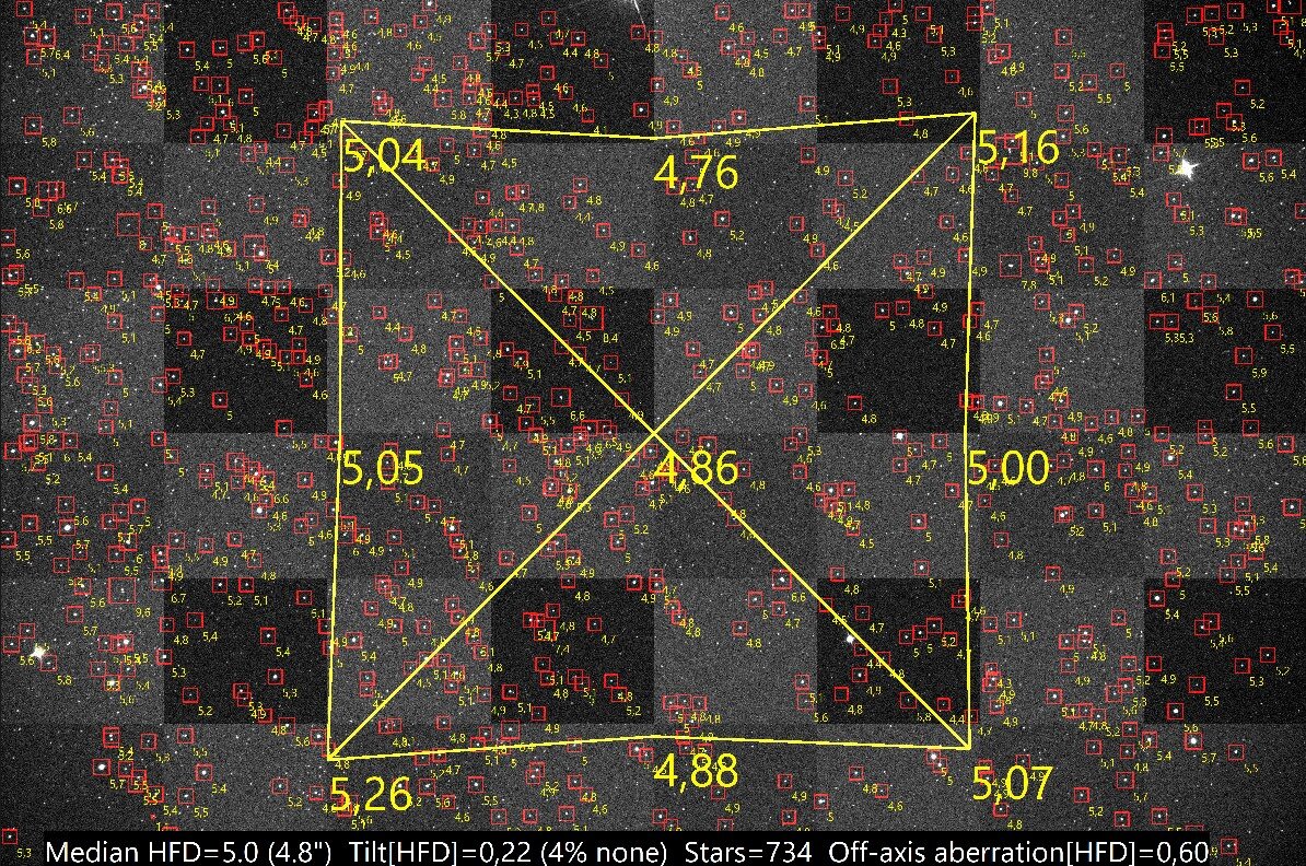

j'ai fais un test (au portable) et effectivement, peux mieux faire:
peut être commencer par jouer sur la tension des branches car on dirait qu'elles sont en compression là. Non?
Je vais peut être appeler Pierro avant de tendre les branches comme un dingue et risquer de cisailler les vis latérales en M3...

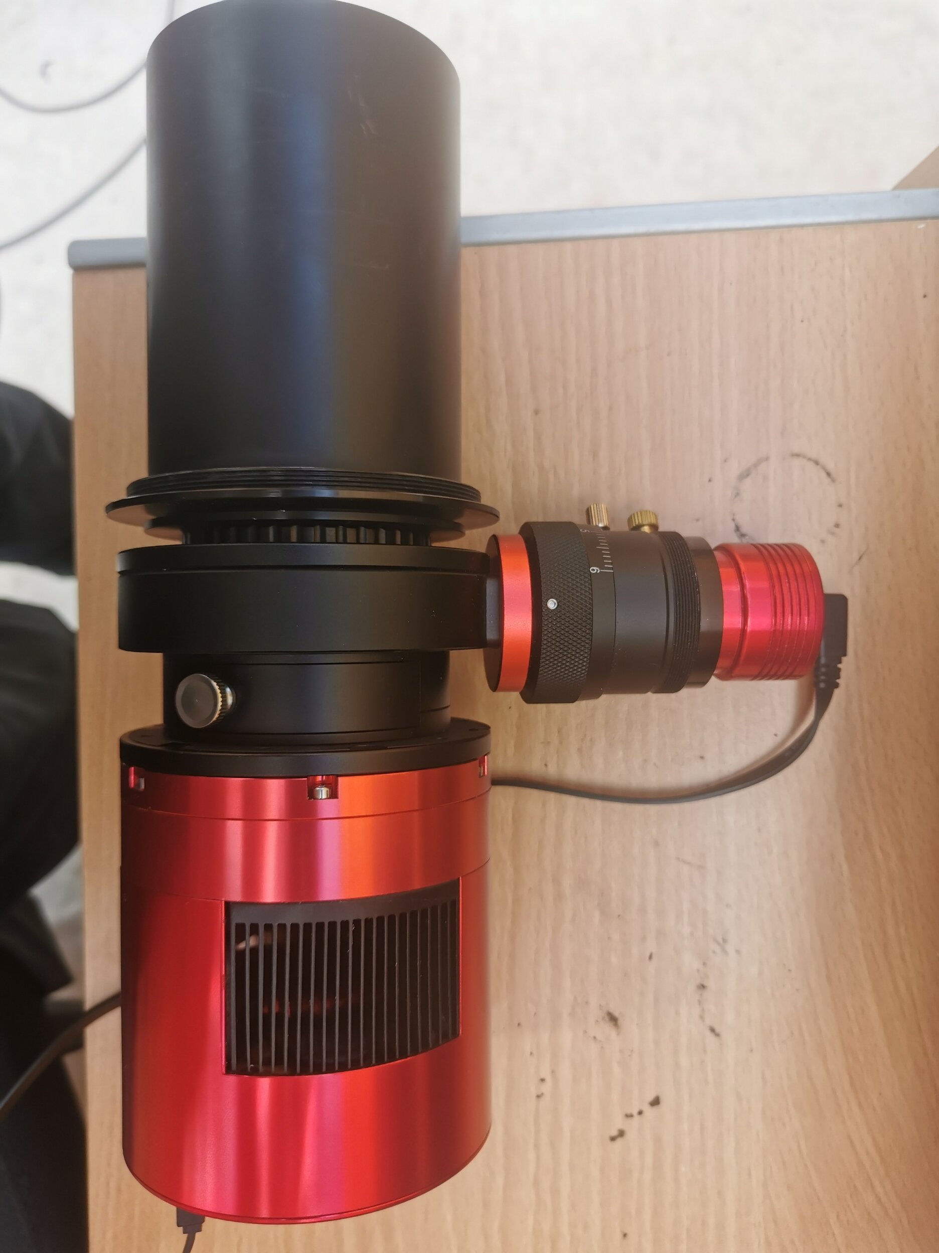

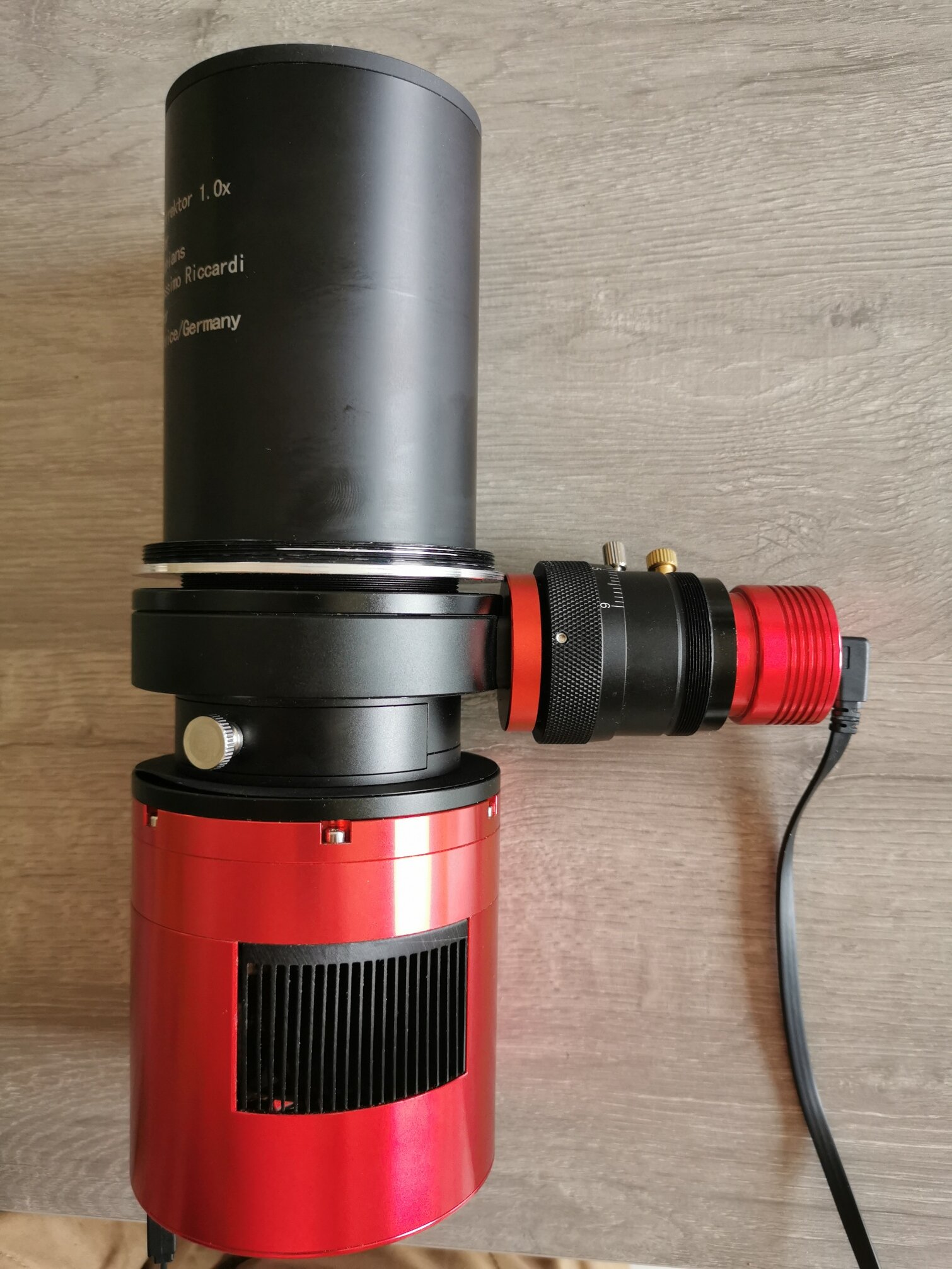

Sinon, j'ai modifié mon train optique en passant de M54 en M68 et  pour essayer d'âtre pile-poil au bon backfocus. Pour ce faire, j'ai du usiner la baggue M86-M68 et lui enlever 3mm de dialmètre pour laisser passer le DO:
AVANT en M54:
APRES en M68:
Comme ça le capteur va bénéficier des 3 pouces du correcteur.
J'ai l'impression qu'en resserrant du côté du PO (et desserrant à l'opposé) ça devrait le faire ?
Je pense que tant que tu y vas à la force des doigts et pas à la clé c'est bon 😁

il y a 29 minutes, T350 a dit :
J'allais y aller à la clé de 13 moi.🫣
Bon je n'avais pas vu que sur ton araignée ce sont des écrous non moletés contrairement à la mienne. Donc pas le choix à la clé de 12 mais molo 😅

Salut Serge,
On voit effectivement avec la technique de danielo que tu as un petit décalage :
Screenshot_2024-08-31-19-44-30-782_com.android.chrome-edit.thumb.jpg.e9839bd297a489570af3bf105078058a.jpg
Merci pour ce tuto !
Jai exactement le même problème et je n'ai jamais trouvé comment tester.

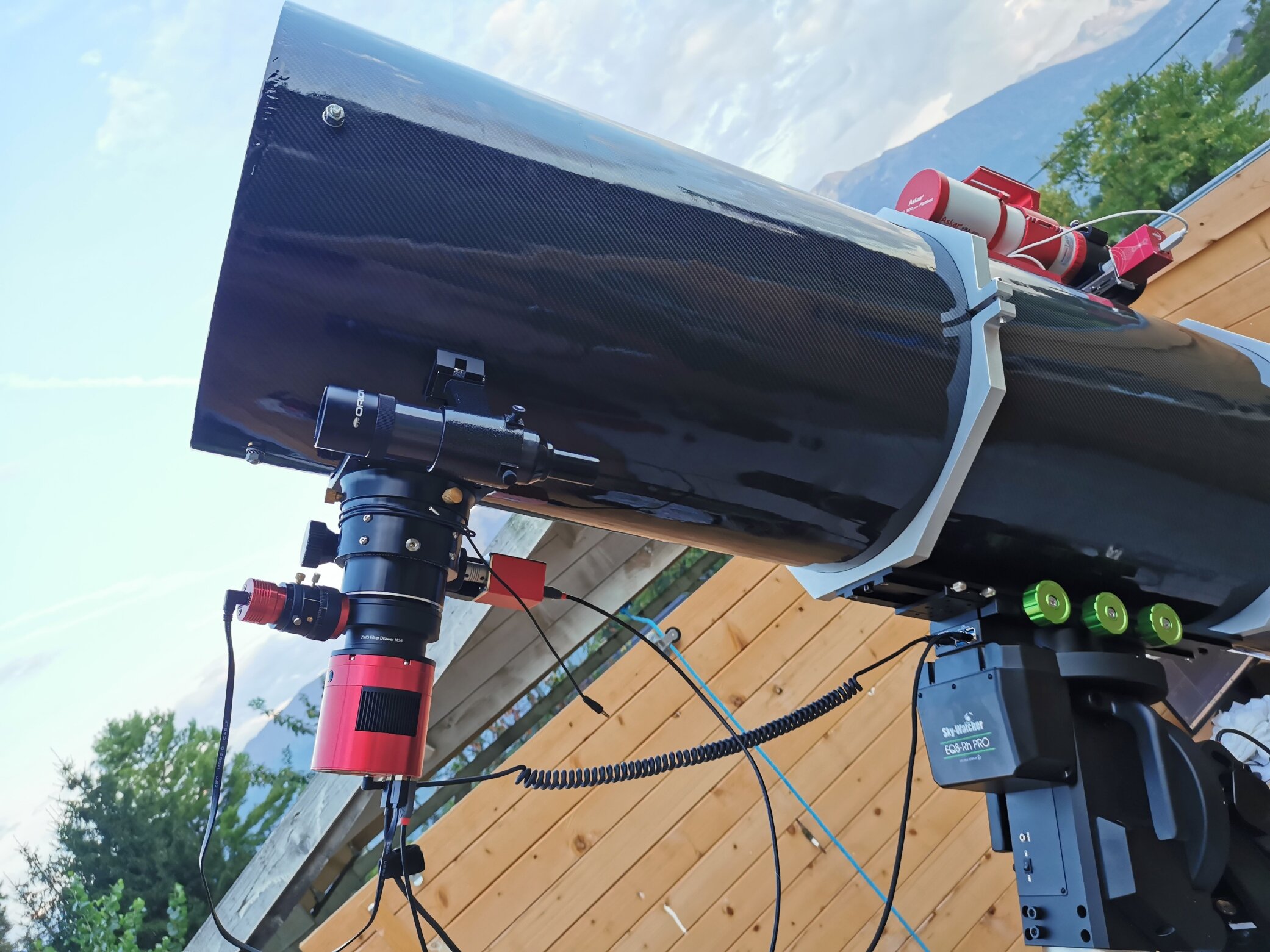

En plus, c'est bien du 13... Des vrais mecs ces Allemands, pas de bouton molleté chez eux.
Tiens, admirez mon cablage ou tout passe par la monture.
c'est très pratique.

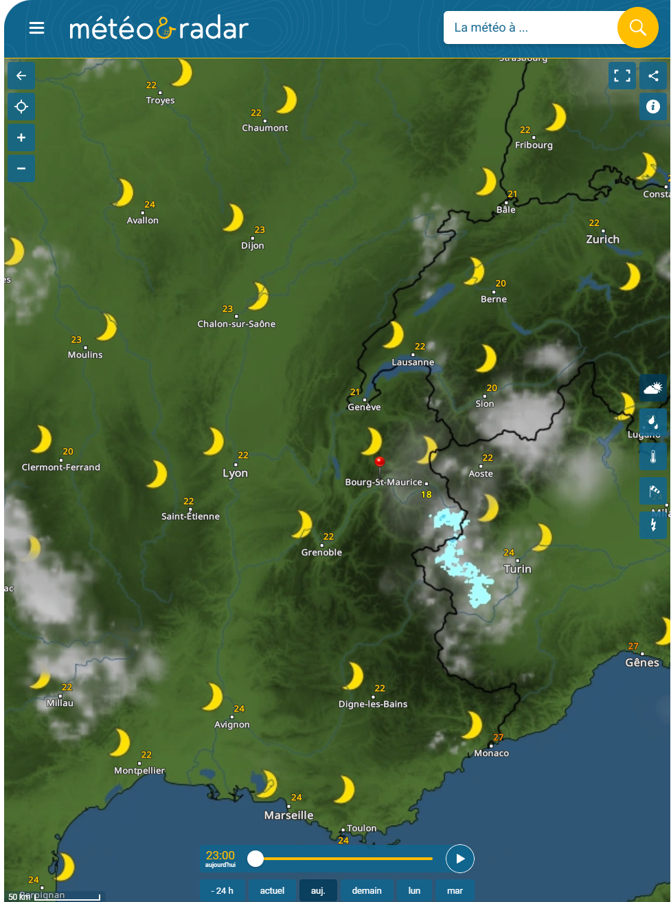

Tu as de la chance avec tes 3 nuages Serge !
Regardes ce qui m'attends à 30 bornes de the effel tower 😅
Screenshot_2024-08-31-20-17-40-164_com.android.chrome-edit.thumb.jpg.2e8145c698d7cf6a5a1e740e0db06cf0.jpg

Il y a 14 heures, T350 a dit :
sur une monture aussi balaise, les cables qui pendouillent ne doivent pas trop poser de soucis. :)
Non, mais c'est quand même plus propre comme ça.
