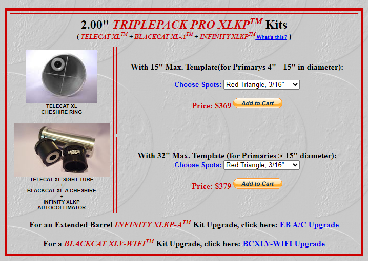

Si tu veux définitivement te débarrasser des soucis de collimation, je ne peux que te conseiller le kit d'outils Catseye (https://www.catseyecollimation.com/). Ce kit se compose de trois outils:
  • un tube de visée  (le Teletube) qui permet de régler très précisément le centrage du secondaire et grossièrement son orientation, de longueur réglable en fonction du f/d du primaire
  • un Cheshire pour régler l'orientation du primaire (le Blackcat), à l'aide d'un œillet fourni  (triangle ou symbole nucléaire)
  • un autocollimateur à 2 pupilles (Infinity XLKP), qui permet de terminer la collimation en jouant très préciséement sur l'orientation du secondaire.
Il existe une version plus économique où les 2 premiers outils sont combinés (Telecat).
C'est surtout l'autocollimateur qui permet une précision redoutable car le faisceau fait un grand nombre d'allers-retours (7 de mémoire) amplifiant d'autant l'erreur.
En gros la procédure de collimation de routine, une fois la collimation de base faite une fois pour  toutes, c'est de retoucher le primaire à l'aide du Blackcat, retoucher le secondaire avec la pupille excentrée de l'Infinity, remettre le Blackcat pour une retouche éventuelle, puis l'Infinity, etc... Typiquement ça converge en deux itérations.

il y a 43 minutes, T350 a dit :
On s'y perd sur leurs pages...
Oui on se croirait dans les années 90 ...
C'est bien ce kit, mais pour l'autocollimateur comme tu as un astrographe  il faut prendre celui avec une longueur de fût plus longue (Extended barrel) pour que la pupille de sortie se retrouve bien dans le plan focal sans complètement déregler la MAP (voire ajouter des tubes allonges).
En gros la question c'est la distance entre la sortie en 2 pouces et le plan focal lorsque la crémaillère est dans la même position qu'avec  la caméra.
