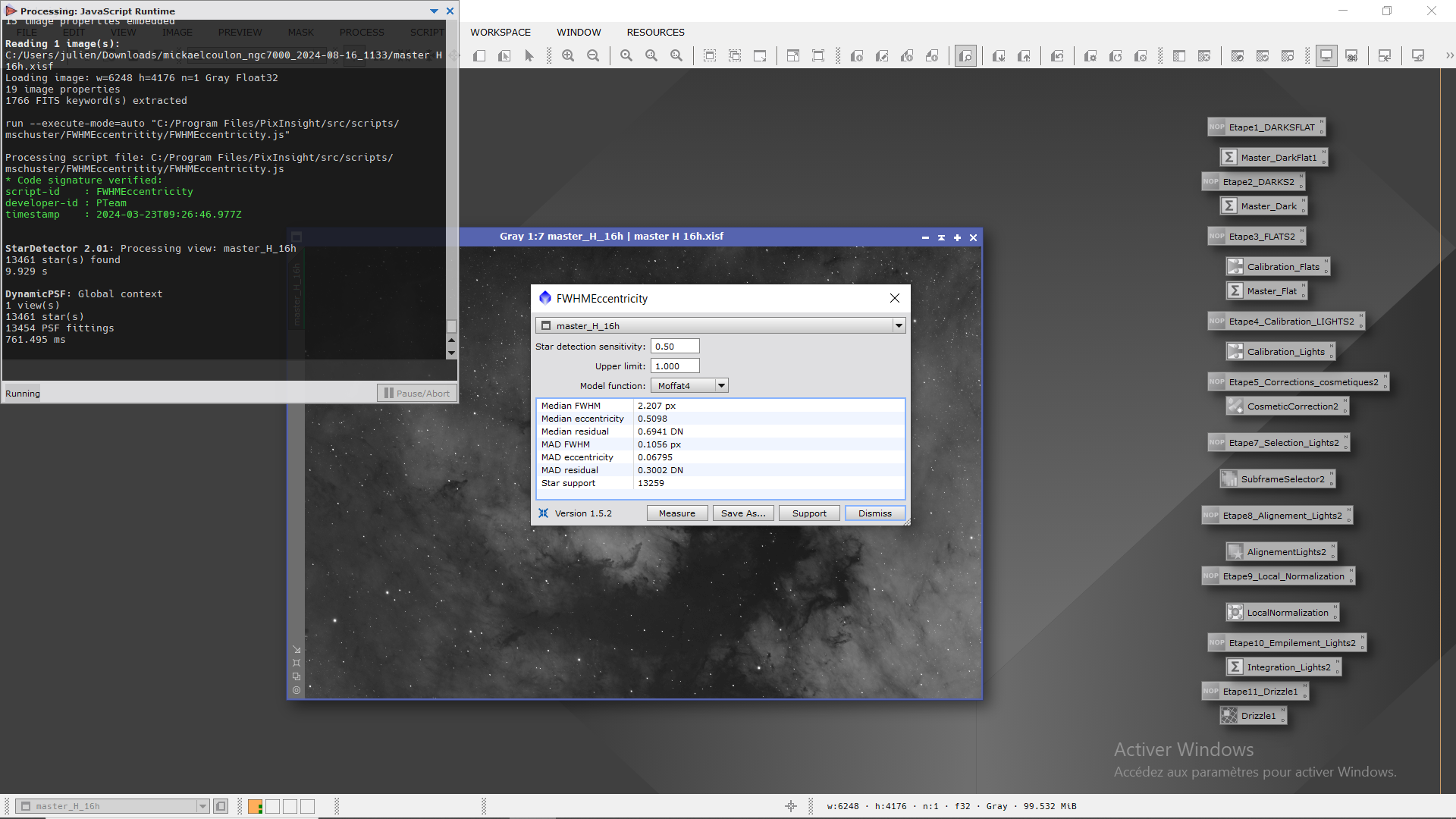

 tu as déjà fait un eval FWHM du stack sorti d'empilement via fwhmexcentricity sur la PHQ (sur le Ha par exemple) ?
je n'avais jamais fait mais voilà le résultat sur la couche H sortie d'empilement de ngc 7000:
C'est Mickael qui s'occupe du pré-traitement et il me dit qu'il ne garde jamais les brutes au delà de 3.5 voire 4 avec subframe (je crois qu'il regarde aussi le nb d'étoiles sur l'image (pour éliminer celles avec des passages nuageux) et l'excentricité.

Ok, merci Julien.
Ca fait je pense des performances qui se rapprochent du théorique pour la focale+diamÚtre avec l'échantillonage puisque ça doit faire du 2.3 arcsec à peine (107/750mm et imx571 sans drizzle).
Ce qui prouve dirais-je que ces Askar sont au niveau (je fais le mĂȘme constat sur la 103/700, en dessous pourtant en gamme).
Et oui, idem, dans Siril, j'essaye de ne garder que <7 (en drizzle x2) pour des champs détaillés et en pondérant les images selon le nb d'étoiles (ce qui a tendance à donner moins d'importance au images qui ont subit de la brume par exemple).
