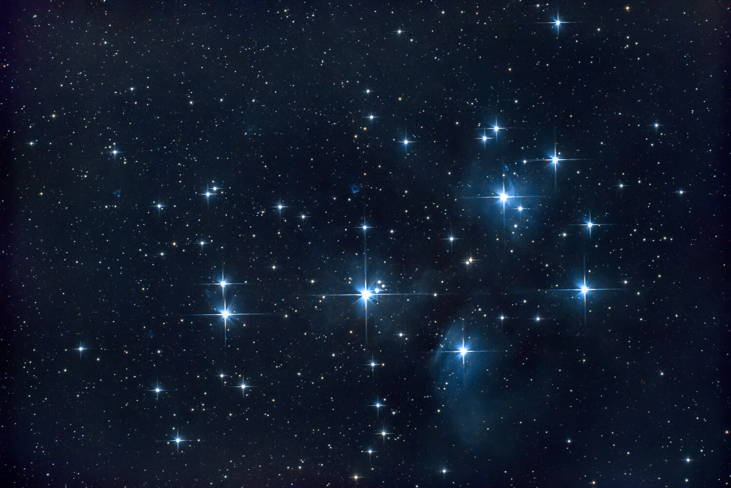

Bonjour tout le monde.
J'ai pris une photo en ISO 12800 60 secondes, par curiosité. Bortle 5, 5h20 du matin, APS-C non défiltré... Je vous fait la version courte de tous les déboires que j'ai eu sur cette soirée... J'ai du formater ma carte mémoire!
Cramée au possible... Ou seulement que les étoiles?
0.0..0..
Je pensais que çà allait être dégueulasse, et même si il y a des pixels chauds/froids et que le cœur des étoiles est bien cramé, je suis impressionné de ce que j'ai après traitement!
-suppression bruit via graXpert.
-suppression de gradient sur Siril, stretching GHS, colorimétrie manuelle.
-édition des niveaux sous Lightroom
Alors oui, il y a plein de pixels chauds, plein de pixels froids, j'aurais pu recadrer...

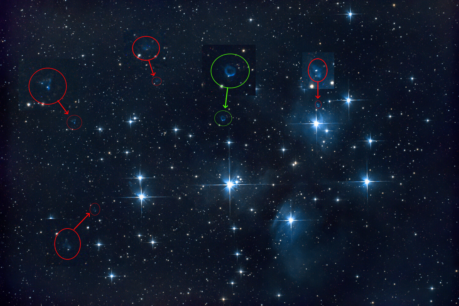

Je voudrais surtout attirer votre attention sur les défauts optiques que je vois:
-Je suppose que c'est des poussières... Comment savoir si elles sont plutôt sur le correcteur de coma, sur le secondaire, sur le primaire?
-Est-ce que l'aube, qui avait déjà bien pointé le bout de son nez, amplifie leur vue?

Il y a 9 heures, Wan186 a dit :
Ce jpg ne  donne aucune information sur l'exposition réelle de cette image. Il s'agit d'une visualisation étirée d'une image brute et tout dépend avec quel logiciel (et avec quels réglages) tu l'as ouvert. La plupart des visionneurs d'image traditionnels sont perdus avec les images astronomiques en raw et vont les étirer de manière complétement déraisonnable.
Si tu pouvais insérer l'image raw on pourrait t'en dire plus.

Les défauts optiques relevés par @Wan186 sont curieux. Il ne s'agit pas de poussières à mon avis (sauf peut être celui entouré en vert) mais plutôt de reflets (qui pourraient s'expliquer par la mauvaise qualité du correcteur?). Là aussi une image raw permettrait de se faire une idée plus claire.
Alors: j'ai vérifié mon capteur (j'ai l'habitude de le faire), et aucune poussière.
J'ai effectivement pensé à un moment à des reflets. Ceux en verts ne se retrouvent que sur cette photo. Celui en rouge n'y est finalement que sur 2... La photo d'après, 25 minute plus tard, plus rien! C'est bizarre...
Je vous mets la brut en PJ.

effectivement pas la peine de s'exciter sur les poussières (sauf celles sur le capteur), ça ne sert strictement à rien. Je nettoie mes optiques assez rarement, et les poussières qui sont dessus ne m'empêchent pas de dormir. Il vaut mieux une optique qui soit bonne (mais ça, ça ne se voit pas en les regardant à la lampe torche...) et poussiéreuse qu'une mauvaise super clean 😃
Par contre, si on trace des lignes entre chaque "défaut" de l'image et une certaine étoile bien choisie, on s'aperçoit que toutes les lignes se croisent en leur milieu, et pile poil au centre de l'image. "Comme par hasard", dirait un complotiste...Dit autrement : chaque étoile fait un reflet, symétrique par rapport au centre de l'image. Reflet venant probablement d'une optique proche de capteur : aplanisseur, correcteur, filtre... Ce genre de reflet est extrêmement courant en photo classique avec le soleil, même avec des optiques pro à 20 lentilles et pas une seule poussière dedans : un scandale ! 😀
Quant aux ISO, il ne sert effectivement à rien d'aller au-delà de 500 sur cet appareil, sauf à perdre de la dynamique en proportion.

En photo il est extrêmement rare que j'ai du flare sur les objectifs, j'aurais jamais imaginé que çà puisse arriver avec une étoile en dehors du soleil.
C'était oublier que les Pléiades ont une magnitude de1.6...
C'est donc mon correcteur de coma, je n'ai que çà (vu que je n'ai pas un réfracteur)... Son traitement de surface est très, très léger.
Je suppose que je ne peux pas faire grand chose...?
Modifié par Wan186
il y a une heure, Thierry Legault a dit :
comme dans les western... :)
il y a 26 minutes, Wan186 a dit :
idées
- changer pour un correcteur mieux traité (si ça existe...)
- tampon duplicateur dans photoshop (ou équivalent) pour les effacer sur l'image finale
- dithering très prononcé à l'acquisition (genre plusieurs dizaines de pixels de décalage), puis stacking avec algo de réjection (kappa-sigma voire médiane) : les étoiles ayant bougé, les reflets aussi et la réjection doit les éliminer (au moins en partie) vu qu'ils ne vont pas se trouver au même endroit après recentrage/registration
Sur Lightroom, c'est ce que j'ai utilisé: un tampon duplicateur... Et une suppression avec amélioration par IA pour un reflet qui était sur le bord d'une nébulosité.
J'ai vu qu'il y a un Baader qui est multicoat... Tant pis, on attendra. On va déjà s'améliorer sur la pratique 😉
Puis je pense que çà n'affectera pas beaucoup de cibles...
Pour le dithering, faudrait déjà que je fasse de l'autoguidé! Mais effectivement, c'est ce que j'avais lu comme solution.
Pour mon problème de suivi tout pourri, j'ai optimisé ma monture hier sur l'axe RA...  J'ai besoin d'un conseil.
Si je résume: j'ai un jeu différent entre l'axe RA et la VSF, suivant comment je la tourne.
2 solutions:
-soit j'ai du backlash (environ 1/2 dent de l'engrenage droit côté moteur), et de l'autre côté c'est nickel.
-soit le premier côté est nickel, mais l'autre devient résistant.
Ca se passe ici:
Modifié par Wan186
