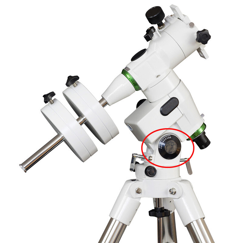

Quelle monture plus précisément ? Dans cette série il y a eu la NEQ6 puis l'AZEQ6 et l'EQ6R (et même l'EQ6 au tout début, le N pour New EQ6..).
Pour avoir eu une NEQ6 puis une AZEQ6, ce ne sont pas tout à fait les mêmes montures, y compris l'électronique et donc la qualité de suivi. En gros, une NEQ6 améliorée avec une transmission par courroies ne donnera pas une AZEQ6 ou une EQ6R. Par contre elle te reviendra au même prix sur le marché de l'occasion..

il y a 39 minutes, tomsologne a dit :
Quand je vois les occasions sur leboncoin d'EQ5 à 300€ voir plus... C'est sur ça donne envie !
L'eq5...
j'en ai une depuis quelques années maintenant, j'ai eu plusieurs fois envie de changer, et quand je pèse le pour et le contre, je fini par la garder. (vous savez, l'histoire de l'herbe plus verte à coté..)
Les points negatifs de cette monture, d'après  moi, sont la base azimutale, mal dimensionnée, il faut ajouter des cales de chaque coté pour la rigidifier en supprimant tout jeu, et son axe DEC difficile à bien régler.
j'ai imagé hier soir avec un RMS de guidage entre 0.34" et 0.5" la plupart du temps (environ 0.26" - 030" sur l'AD), avec ses 8Kg de charge habituelle.
Et  ça monte rarement au dessus de 0.7" RMS sur les cible "mal placées".
donc oui, dans sa catégorie, je dirais que c'est une bonne monture. (merci Vixen)
Mais ; parce qu'il y a toujours un "mais", elle a subi beaucoup de démontages / remontages, modifications, améliorations pour tenir ce guidage, et je n'ai pas fini....
faut aimer bricoler sa monture et avoir les mains grasses :)
Au final, j'ai une monture que j'ai payé moins de 500 balles ( monture d'occas et motorisation eqstar neuve) et qui guide aussi bien voire mieux qu'une plus grosse et plus chère, pour mon setup d'imagerie. (même si je pense qu'elle peut encore encaisser un  kilo de plus).
De toute façon, je sais pertinemment que je ne voudrais jamais de tube plus gros pour plusieurs raisons :  le prix, l'encombrement, la simplicité de poser mon  setup actuel, parce-que je suis content de mon newton 150/600 (modifié lui aussi) et aussi parce-qu'un 200mm ne m'apporterais rien de plus à cause de mon ciel, et comme j'ai pas prévu de déménager à la Palma...
Donc voilà, le choix du setup est important, on dit toujours de choisir la plus grosse monture possible, et je suis toujours retissant par rapport à ça, personnellement, même si une Astro physics me fait facilement rêver je sais qu'au final je ne gagnerais rien ou très peu sur mes images par rapport à mon setup actuel.
je pense qu'il faut bien choisir mais dans les "deux sens", prendre une eq8 pour y mettre une 50EDPH... pourquoi pas, mais l'eq3.2 ferait aussi bien.
voilà, j'ai terminé mon petit laïus habituel pour défendre ma fidèle eq5 :D

Le 02/09/2024 à 15:41, Tyler a dit :
Tu peux développer? Je n'ai pas l'impression de voir du jeu... Tu parles de quoi? Du contact avec le trépied? De l'axe azimutale? Des vis de réglage d'azimut?
Modifié par Wan186
Il y a 9 heures, Wan186 a dit :
ici il y a du jeu, que j'ai supprimé avec des spacers supplémentaires :
et ici, le trou est d'un trop grand diamètre (j'ai maintenant une base berlebach, plus de soucis à ce niveau)
Wan186 : cette discussion concerne l'astrophoto du ciel profond, pas des planètes. (Tomsologne a juste dit que s'il veut faire du planétaire plus tard, il choirais une caméra. Effectivement, il lui manquera alors un instrument de plus grand diamètre.)
