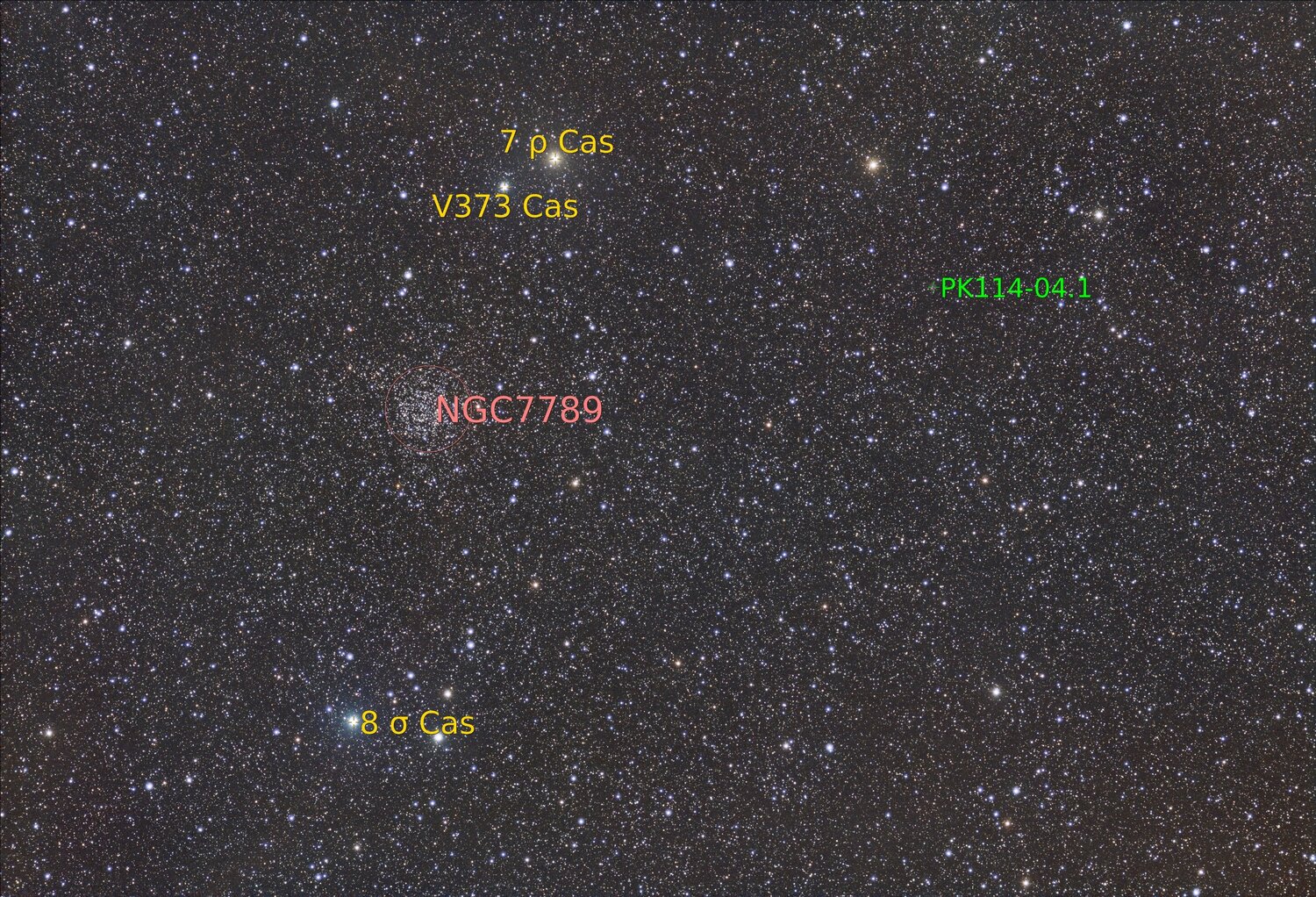

Amas NGC7789 - Rose de Caroline - 50ED Evoguide - PO Artemis-c imx294 - 26/08/2024
Suite des images du mois d'Août, avec le célèbre amas de Cassiopée NGC7789.
NGC 7789 est un amas ouvert situé dans la constellation de Cassiopée. Il a été découvert en 1783 par Caroline Herschel, astronome germano-britannique et sœur de l'astronome William Herschel. William Herschel l'inclut par la suite dans son catalogue en tant que « H VI.30 ».
Cet amas est également connu sous le nom de « Rose blanche » ou « Rose de Caroline » car les boucles formées par ses étoiles ressemblent aux tourbillons formés par des pétales de rose.
Sa distance par rapport à la Terre est estimée à 8 000 al et son diamètre est égal à environ 60 al.
Les infos:
Lunette Skywatcher 50ED Evoguide  (50/254) + correcteur de coma  @ 270mm
Player One Artemis-c imx294 + filtre Optolong L-quad
Monture HEQ5 kit courroie Rowan
Autoguidage via lunette guide 60/270, Asi290mm / PHD2
Acquisition NINA
60 x 180s
Gain 120
capteur -10°C
Traitement Siril, Pixinsight.

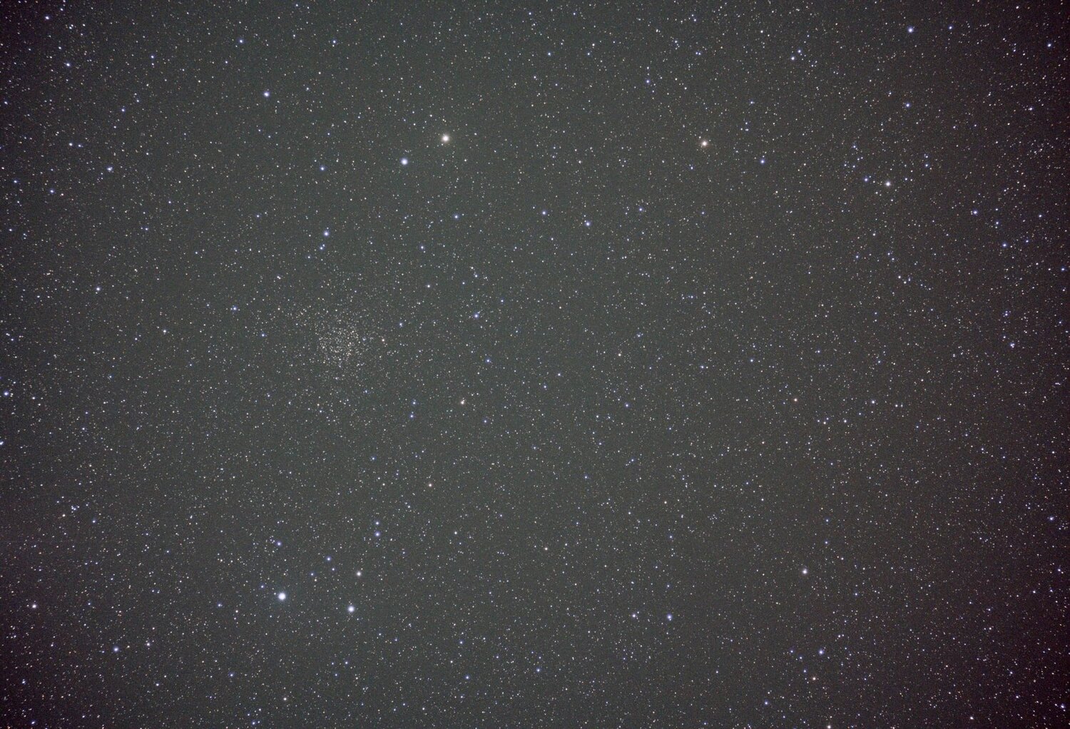

une brute de 180s:

Beau petit amas Seb !
Me le suis noté ;)
J'en ai posté un moi aussi, c'est sympa ces champs d'étoiles colorées je trouve.
Modifié par 180Vision

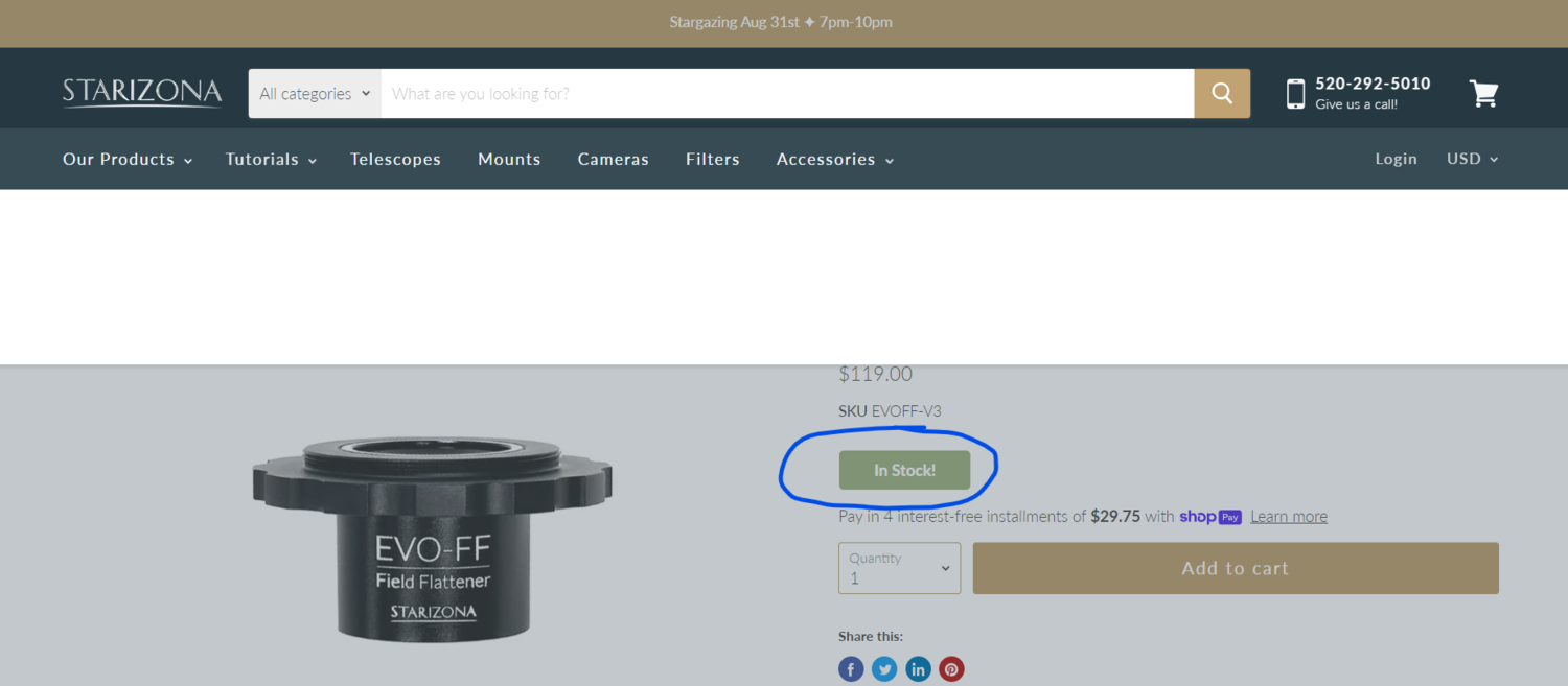

C'est quoi exactement ce correcteur?   (Je cherche un correcteur pour ma 50 ED).
à l’instant, polorider a dit :
Il y en a 2 sur le marché.
Le SW et le Starizona.
Suivant ce que tu utilises comme setup, tu pourras orienter ton choix facilement.
Avec le SW, backfocus de 17.5mm, pile ce qu'il y a pour une caméra astro couleur....et rien d'autre sinon map impossible (on arrive en butée du focuser, impossible d'intercaler un DO ou pire un porte filtre à tiroir...
Avec le Starizona tu as plus de possibilités niveau accessoires...
https://www.pierro-astro.com/materiel-astronomique/autoguidage/correcteur-de-champ-pour-lunette-sky-watcher-evoguide50-sky-watcher-7135_detail
https://www.pierro-astro.com/materiel-astronomique/autoguidage/correcteur-de-champ-starizona-evoff-pour-sky-watcher-evoguide-50_detail
Donc à choisir entre les 2, plutôt le Starizona ( que je n'ai pas sniff ....)
Merci pour les infos 👍
il y a 8 minutes, sebseacteam a dit :
👍 Oui c'est celui que j'avais repéré. Mais il est rare sur le marché. En occase je n'en trouve pas... Apparemment il est en stock chez Télescop-Express en Allemagne.
il y a 8 minutes, polorider a dit :
Dispo chez le fabricant...
il y a 9 minutes, polorider a dit :
A mon avis celui qui l'a ne va pas le lâcher s'il fonctionne bien et permet d'exploiter la 50ED avec tout son potentiel (OSC, filtres, LRGB...)
La liste des cibles possibles avec 270mm de focale est bien étendue déjà :)
il y a 5 minutes, sebseacteam a dit :
Oui j'ai vu :pou: Mais je préfère l'acheter en France, à la limite en Europe, pour éviter tout le binz de douane, taxes, etc.
