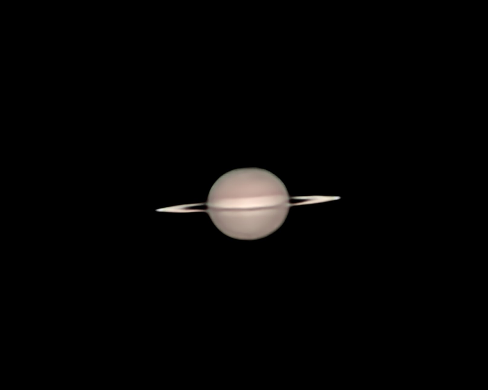

Aujourd'hui, je vous présente donc ma première image de saturne. Je suis preneur de conseils !
Je pense pouvoir m'améliorer en collimatant plus finement mon C8, ainsi qu'en gérant mieux temps d'exposition et ISO. Et en prenant plus de photos car avec les turbulences, il y a beaucoup de tris à faire ! Je pense également pouvoir revoir mon échantillonnage car saturne fait 200 pixels de diamètre en prenant les anneaux, ce qui fait très peu. Loin de l'échantillonnage attendu avec une Barlow X2 (375pixels), sûrement lié à la variation de focale inhérente à la mise au point par le mouvement du miroir primaire...
Saturne au C8

Mon APN, le Eos 750 D a un mode vidéo 50 ips en 1280x720 donc large pour afficher saturne ou même Jupiter. Ca fait quand même 3000 images/minutes, ça ne suffit pas pour obtenir un résultat correct ?
Mon idée était de prendre 1000 photos sur saturne, sachant que pour cette photo, il n'y a que 45 images compilés à 70 %, je me dis qu'il y a une petite marge pour gagner en définition non ?  Je joins une autre image de saturne qui a subit un autre post-traitement mais avec la même base de photos.Saturne.jpg.789c87af2baf7e675421723c739ef455.jpg
Salut :)
Pour faire du planétaire avec un apn c'est possible mais loin d'être l'idéal.
En effet le mode vidéo de l'apn est encodé avec un codec qui compresse la donnée du capteur, avec forcément de la perte.
Un peu comme en photo fixe, différence entre le raw et le jpeg.
Les caméra astro planétaires (couleur ou mono) enregistrent en effet des milliers d'images à la minute en fichier .SER, sorte de Raw vidéo, non accessible avec l'apn quelque soit la marque (ou alors passer par Magic Lantern pour Canon pour faire de la video Raw).
Ceci étant dit, tu nous montres des images de Saturne tout à fait honorables, mais on voit bien qu'elles souffrent de compression et que les fins détails des anneaux sont gommés, lissés. Mais on reconnait quand même très bien que c'est Saturne :p
Il y a 8 heures, Rémy M a dit :
Tu seras confronté aux vibrations dues au basculement du miroir qui vont dégrader les images.
Les caméras astro dédiées n'ont pas de mécanisme qui provoque des vibrations, c'est un rolling shutter au niveau du capteur, très rapide.
Le principe de l'imagerie planétaire / lunaire / solaire est de capturer le plus d'images possibles en un temps donné afin de garder les plus nettes, celles qui sont passées dans les micros trous de la turbulence atmosphérique, là où c'est le plus calme.
Tu te retrouves avec des fichiers vidéo de 10000 images voir plus, prises en 120s, et tu en gardes 4000 ou 5000 qui seront empilées afin de pouvoir faire ressortir le max de détails possibles.

Effectivement, c'est un facteur limitant important... Je ne connais pas ce logiciel mais je vais regarder tout de suite 🙂
Il y a 11 heures, sebseacteam a dit :
Heureusement que j'ai un peu de marge de progression sinon ça ne donne pas envie de s'acharner pour chercher le progrès dans la technicité. 😁
Uniquement en mode rafale non ? Si je suis en prise vue par vue, je peux appliquer une pause, le temps que les vibrations se dispersent ?

Tu as une très grosse marge de progression en planétaire avec un C8. Les principaux problèmes des appareils photos :
- la video est pré traitée, avec une grosse perte de détails
- pas de mode video haute vitesse en pleine résolution. En planétaire on veut des détails, et ceux ci sont limités par la turbulence de l’atmosphère. On va donc privilégier des durées d’obturation assez courtes, de l’ordre de 10ms. Les appareils sont en général limités à 30ips, donc à moins de 30ms tu commences à perdre du signal. Et s’il existe des modes de prise de vue haute vitesse la résolution chute, ce que tu gagnes d’un coté tu le perds de l’autre. Tu peux commencer par tester à 30ms x 30ips en 1080p et 15ms x 60ips en 720p et comparer les résultats. Prends des videos de l’ordre de 3 à 5 minutes.
Pour l’échantillonnage en planétaire, la règle de base c’est taille du pixel = f/D/5, ce qui donne 0,2 secondes d’arc par pixel pour un C8. Saturne sans les anneaux fait aux environs de 18 secondes d’arc, donc 90 pixels sur le capteur.
