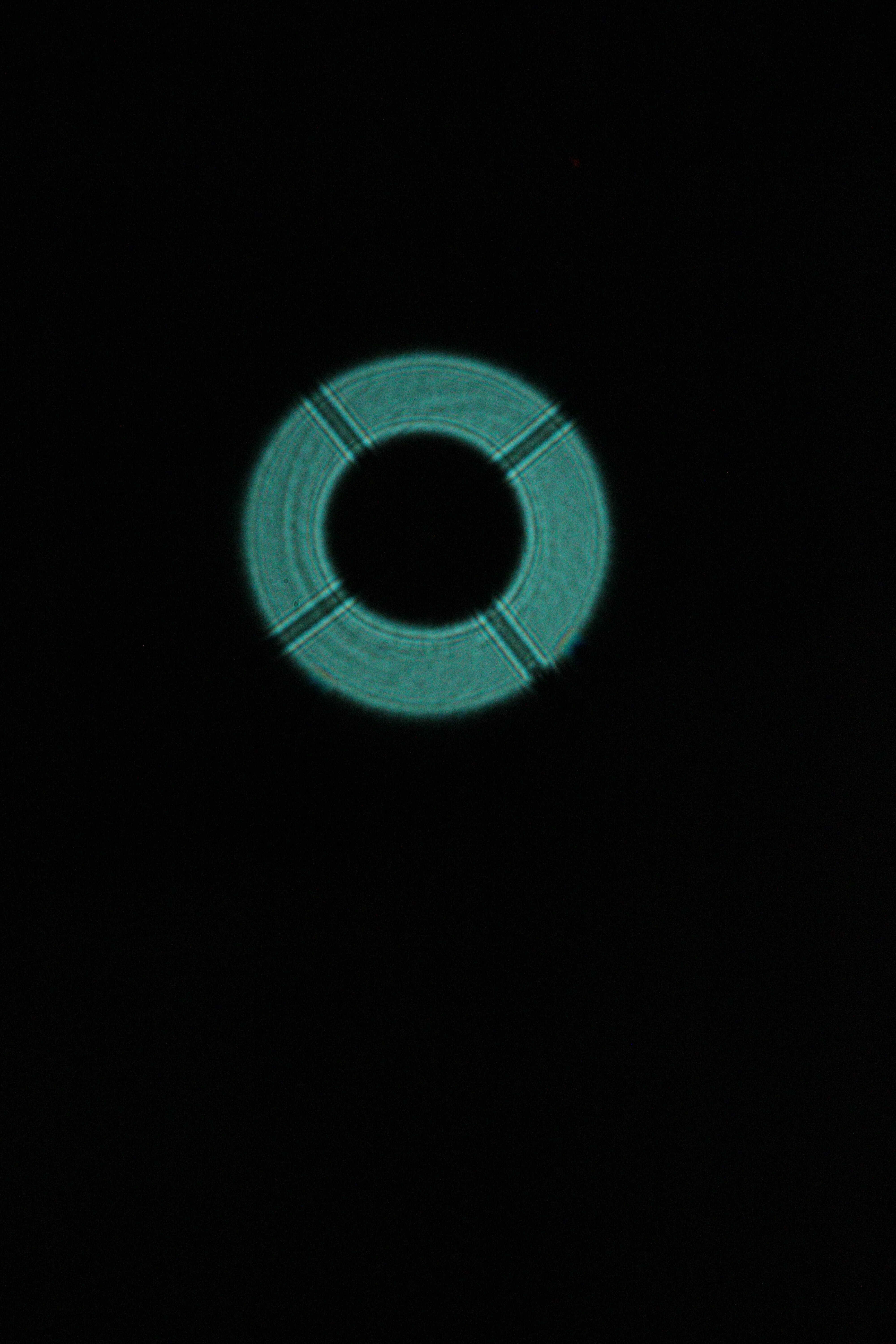

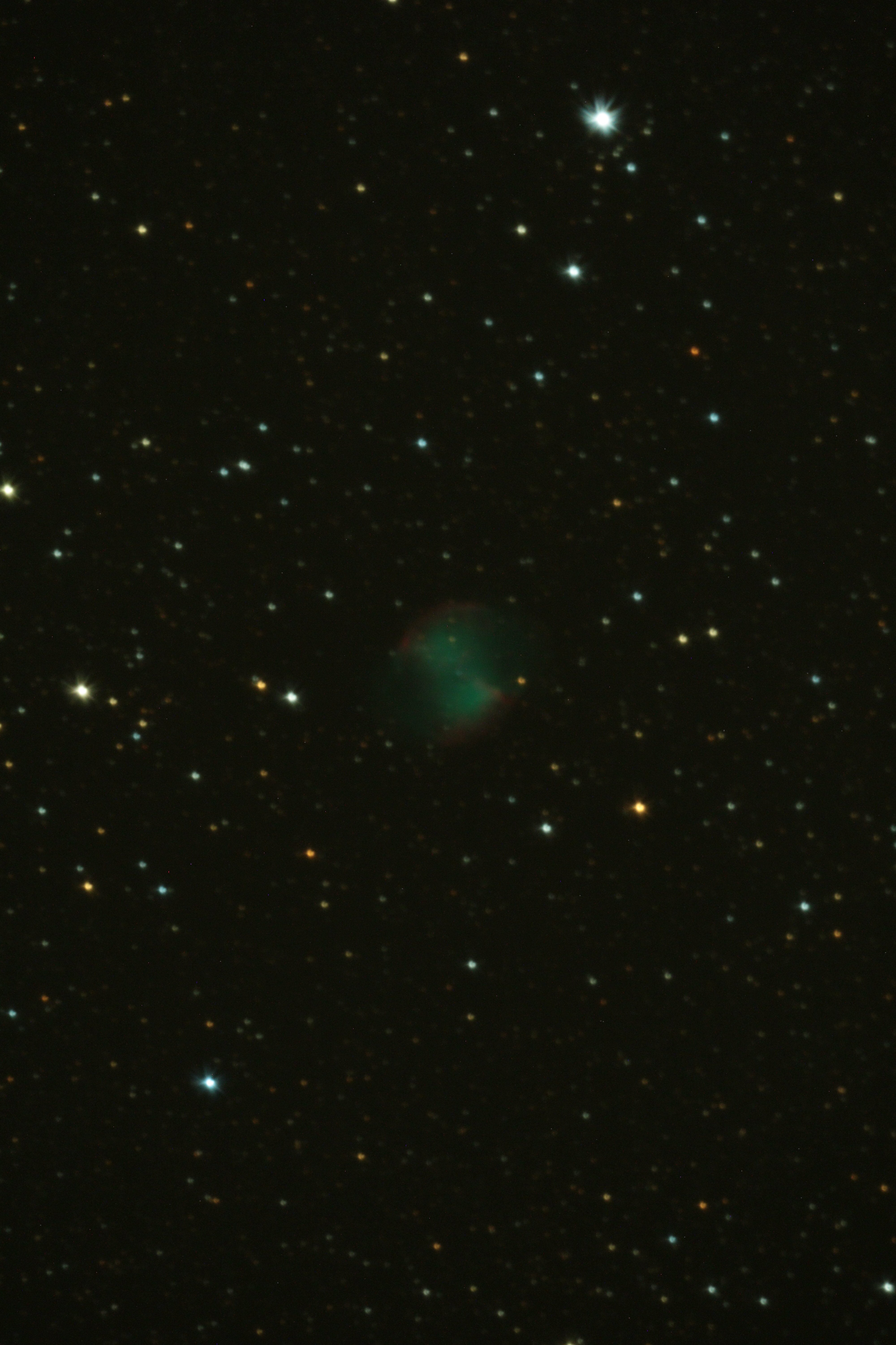

je viens d'acquérir un RC 6" de chez TS Optics et j'ai l'impression que j'ai un soucis d'alignement d'axe de mon capteur dans le porte oculaire.
Je ne sais pas si le problème vient d'une mauvaise collimation ou d'un problème de TILT.  C'est plus rare sur un RC que la collimation foire non ?
J'ai pris 2 photos ou l'on peut voir que c'est légèrement décalé j'ai l'impression.
La 1ère c'est sur M27 ou la MAP est a chier surement du a mon soucis ( et pourtant avec de l'autoguidage a environ 1 sec/arc) .
La 2ème avec une étoile artificielle défocalisée. J'ai l'impression que le centre est décalé.
Avant de tenter / acheter quoique ce soit, auriez vous une idée du problème ?
Merci d'avance.
sur ton etoile défocalisée on voit effectivement que le secondaire n'est pas parfaitement centré, donc secondaire à collimater.
il faut aussi te trouver un masque de tri bahtinov qui te permettra de collimater le primaire sur une étoile.
Il faut aligner au mieux le secondaire, puis collimater le primaire, puis revenir sur le secondaire et vérifier le primaire.
y aller par itérations.
Pour ce qui est du tilt, sans bague... c'est faisable mais c'est long et pas forcement ultra précis.
je dois collimater le mien dès que j'ai du temps et un ciel clair, je verrai si mon réglage de tilt tiens à peu près la route.
je reflechi à une platine qui permettrait de découpler le PO du primaire avec réglage indépendant... mais c'est pas pour demain :)
c'est en  générale stable, mais pas éternel.
avec cette focale, et suivant ton capteur c'est certainement trop.
Avec de très gros pixel de l'ordre de 4.8um tu serais déjà bien au delà de ce qu'il faut en guidage. tu aurait un échantillonnage proche de 0.7", donc il faudrait guider à environ la moitié et ne pas dépasser les 0.7".
Sur l'image de M27, on peut pas deduire grand chose, pour moi c'est la focale qui est pas bonne. tes etoiles font une vinghtaine de pixels de diametre, c'est juste pas possible avec une decolimation, refais une photo avec la mise au point en manuel.
Merci pour ces précisions. Sur M27 j'ai effectué la mise au point sur Arcturus avec un simple Bahtinov.
Je suis un peu dans le flou !

Il y a 14 heures, Ant-1 a dit :
ça tu ne peut le voir qu'avec un reseau de ronchi.
si tu regarde l'image en 1:1 on voit  de la coma, signe d'un mauvaise collimation. Il y a aussi une mauvais map, mais faire la map avec un RC déreglé... c'est pas possible.
donc, case départ : collilmation sur étoile avec les bon outils.
Oui la map etait pas au point malgré le bahtinov sur arcturus mais je viens de comprendre le procédé du tri bahtinov et effectivement je comprends que ça soit flou.

Autre chose pendant que j'y pense, sur le mien, le donut du secondaire était vraiment, vraiment pas au centre. (3mm sur 50mm de diamètre ça commence à faire...)
j'en ai redessiné un.
@Magellan_Team ton lien est bien, mais pas pour un cassegrain de 6" puisque le primaire est fixé au PO.
de plus, un cheshire takahashi coute plus cher que le telescope :)
des méthodes de collimation indoor y'en a plein, certaines très avancées (centrage avec cible au rayon de courbure du primaire par exemple).
ça fonctionne, mais le problème c'est toujours le PO fixé au primaire.
petit retour d'experience : j'avais collimaté mon cassegrain avec l'ocal et l'oeilleton de visée. (en prenant comme référence l'araignée et son reflet, pas facile à voir mais on y arrive)
en théorie c'était bon.
en réalité c'était presque bon, assez pour regarder la lune mais pas assez pour de l'imagerie  solaire.
j'ai passé une petite heure au tri bahtinov et en defocalisant pour le reglage secondaire et c'est tout bon.
Y'a plus qu'à.

j'ai essayé cette méthode, mais sur les cassegrain pas chers ça ne peut pas fonctionner :
1 : le centre du secondaire est mal repéré (decalage de 3mm environ sur le mien) et le PO n'est pas axé ni avec le primaire, ni avec le baffle.
donc le laser induit une enorme erreur, sans parler qu'il faut qu'il soit parfaitement aligné avec le PO (le mien est vissé et parfaitement collimaté à 5 mètre)
2 : pareil, pour faire ça on se base sur les baffles, si il ne sont pas alignés avec les miroirs... ça ne fonctionne pas, surtout  si comme pour moi le donut du secondaire n'est pas centré... et le cheshire taka vaut plus cher que le cassegrain...
3 : il ne l'est pas d'origine et il n'y a aucun moyen de changer ça sans au moins une bague de tilt (ou comme moi passer deux heure à mettre des cales pour approcher au mieux l'alignement primaire / PO)
quand j'applique ta methode, tout est de travers, j'ai une coma comme jamais je n'en ai vu. alors qu'au tri bahtinov + etoile défocalisée tout est nickel.
je ne dis pas que ta mehtode ne fonctionne pas, mais qu'elle ne fonctionne pas sur un instrument qui ne permet pas ces reglages.
C'est comme vouloir collimater un metit mak, tu ne peux pas étant donné qu'il n'y a pas de vis de collimation.

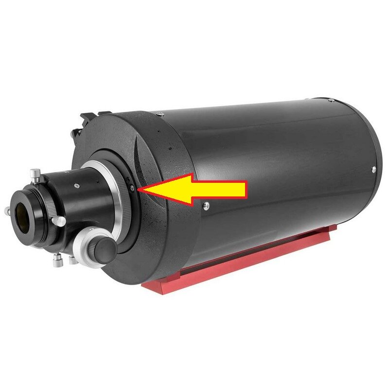

à noter il y a déjà une bague de tilt intégré pas besoin d'en acheter une, le baffle des nouveaux RC est corrigé (par rapport au ancien qui était trop cours), aucun problème d'œilleton chez GSO, par contre attention,  il faut un laser qui se visse et non qui se serre si tu veux bien aligner ton porte oculaire, celui de TS à 80 boules pour les newton est suffisant.
sur le mien le problème n'est pas la longueur mais bien l'alignement avec le primaire (mesures faite barillet sorti, fixé sur un banc, laser vissé, collimaté, centré, cible, projection de l'image du miroir au rayon de courbure sur une mire... )

oui, tu ajuste au mieux sur une etoile légèrement défocalisée, (sans masque) et tu zoom l'affichage.
il te faut ça à l'ecran :
quand tout est concentrique c'est bon.
mais dans un premier temps tu risque de ne pas pouvoir l'atteindre parfaitement, tu règles au mieux.
ensuite tu passe au primaire avec le tri bahtinov.
il faut mettre ta camera bien horizontale par rapport au RC.
le masque pareil, bien dans l'horizontalité du capteur et du RC.
la vis sur laquelle agir et celle qui est dans l'axe perpendiculaire aux trois aigrettes.
Donc pour agir sur l'aigrette horizontale à l'ecran, c'est la vis en bas, sous le PO, sur l'axe vertical du RC, et ainsi de suite pour les deux autres.
mais tu va vite comprendre en faisant ;)
quand le primaire est ok, tu refais un tour sur le secondaire, tu ajuste si besoin, puis retour sur le primaire et ça devrait être bon.

Aussi j ai une question : est ce qu une mauvaise collimation peut être due a cause d un porte oculaire pas droit dans l axe ?
oui c'est une partie du problème de ces RC, le PO est de travers, le primaire est fixé au PO, le baffle (sur le mien en tout cas) n'est aligné ni avec le PO, ni avec le primaire, et la pastille du secondaire n'est pas centrée... la seule référence que j'ai pour collimater de jour c'est les branches de l'araignée, ça fonctionne mais ce n'est pas assez précis, et il faut se bricoller un cheshire qui se met direct sur le telescope, sans PO et sans allonge.
Modifié par Tyler
il y a 47 minutes, Alienware07 a dit :
Donc en fait, le fait que je change de porte oculaire peut résoudre le problème sans avoir a toucher a la collimation ?
j'en doute fort.
il faudrait vraiment un sacré coup de chance pour qu'un PO aie exactement le bon angle par rapport aux bagues, au tube, et au miroir.
Le plus simple, si tu veux faire ça vraiment nickel, c'est une bague de tilt et un réglage par itérations.
tu peux commencer par verifier le centrage du donut du secondaire, c'est primordial pour une collim au cheshire.
Le fait que ce ne soit pas aligné mécaniquement avec le tube ne pose pas de soucis en soit, tu auras du vignettage décentré avec un grand capteur, un peu de coma mal répartie dans les coins, mais rien de plus.
si tu veux controler les alignements il faut démonter.
avec un laser vissé tu peux vérifier l'alignement PO / baffle, ensuite avec le rayon de courbure du primaire  et une mire avec led centrale tu peux vérifier l'alignement du miroir primaire avec le PO et le baffle. mais c'est vraiment pas simple à corriger quand c'est pas prévu pour.
