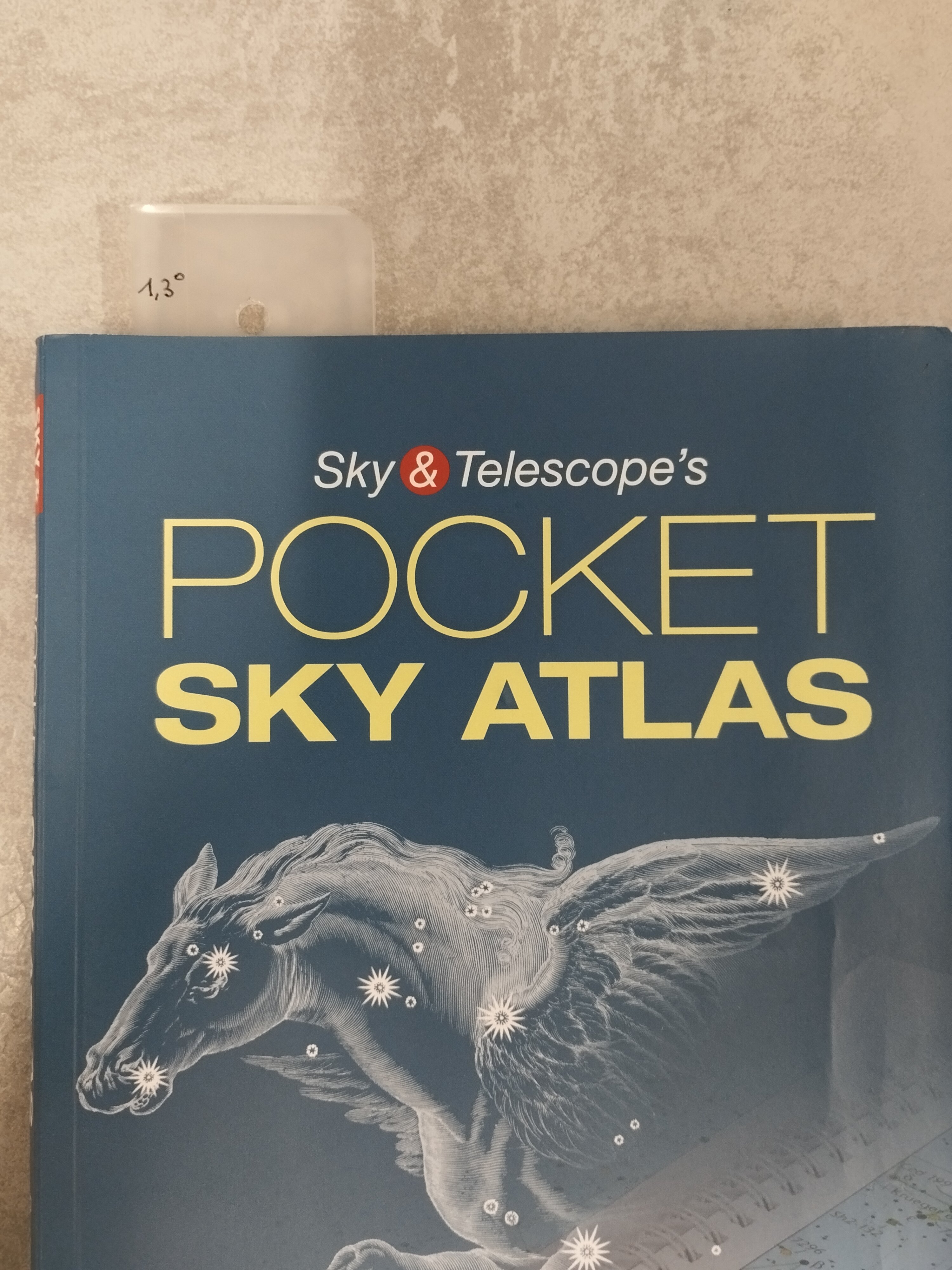

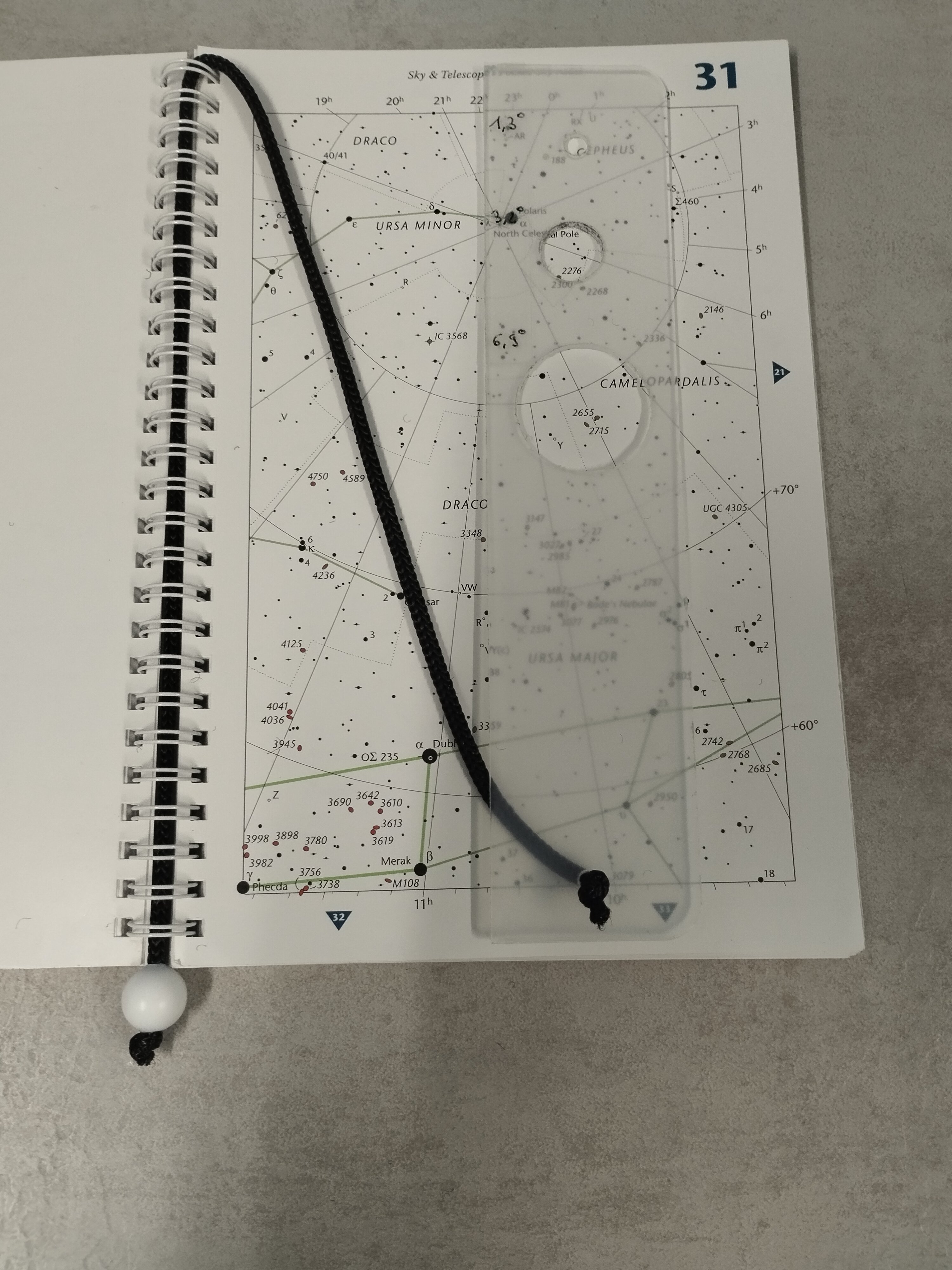

Ainsi j'ai décidé de mettre en pratique une idée pêchée il y a peu chez Sky and Telescope : me fabriquer un gabarit de pointage.
La source : https://skyandtelescope.org/astronomy-resources/using-a-map-at-the-telescope/
L'idée proposée dans l'article est ingénieuse mais je ne me sentais pas trop de m'enquiquiner avec des morceaux de fil de fer à transporter, et puis la nuit c'est moins pratique je trouve. Et je voulais faire quelque chose de plus précis.
Alors voilà la version que je propose :
rassembler les différents gabarits sur un seul objet, léger, facile à transporter, waterproof, multifonction et imperdable la nuit.
Tout commence avec des maths 🤓.

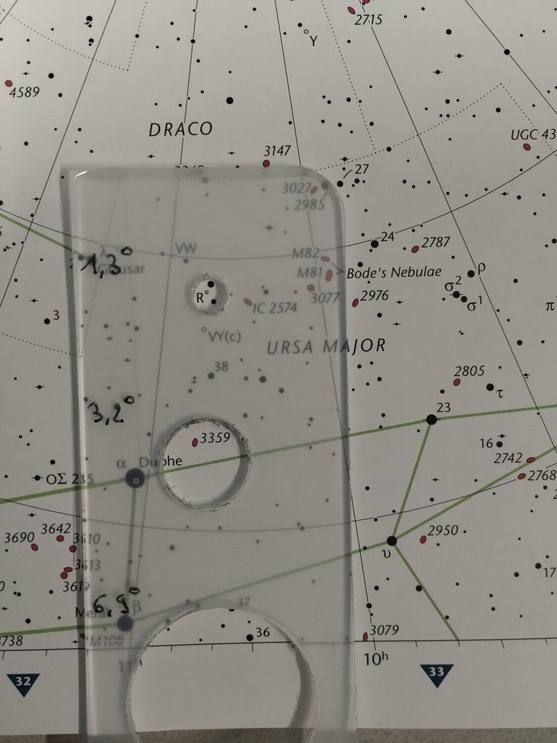

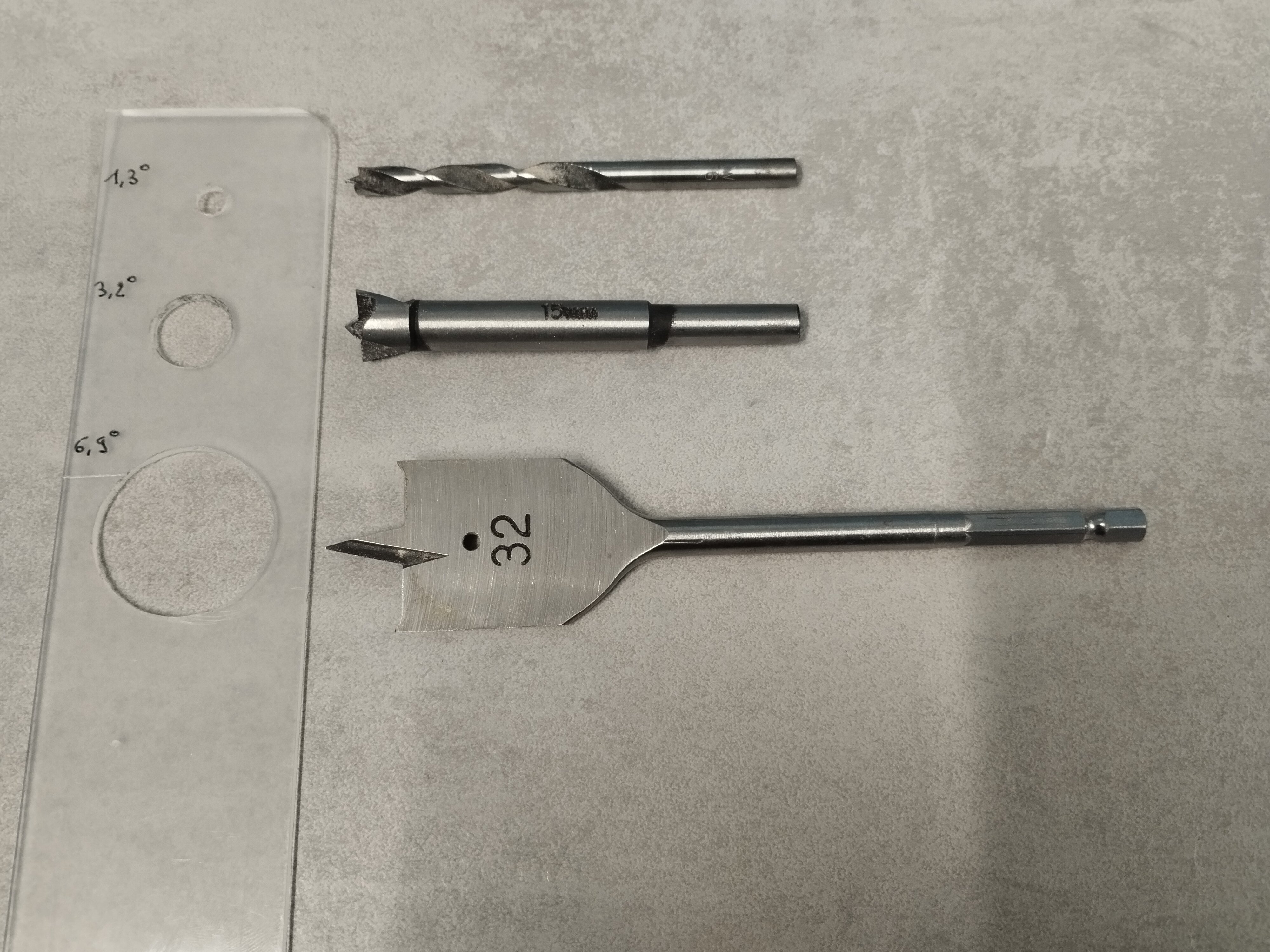

À l'aide du PSA et de sa règle graduée en degrés, calculer le diamètre des gabarits correspondant au champ de son oculaire de recherche préféré (j'ai pris celui des jumelles, celui du 24mm sur la lunette de 60 et celui du 24mm sur le Strock 250). Avec un simple produit en croix c'est vite réglé.

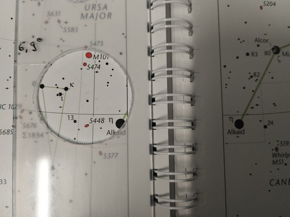

Puis il faut un support sur lequel percer les trous correspondants. Un matériau transparent (comme un morceau de pochette chemise ou de couverture de trieur de documents) est un avantage pour garder un œil sur le reste de la carte. Pour ma part un bout de plastique de 2mm d'épaisseur servant à cloisonner une boîte de quincaillerie a fait merveille 👌.
Enfin, se munir d'outils de perçage aux diamètres les plus proches possibles de ceux calculés. À défaut je pense qu'il est possible de simplement tracer des cercles au marqueur, voire de les évider plus tard avec les moyens du bord.

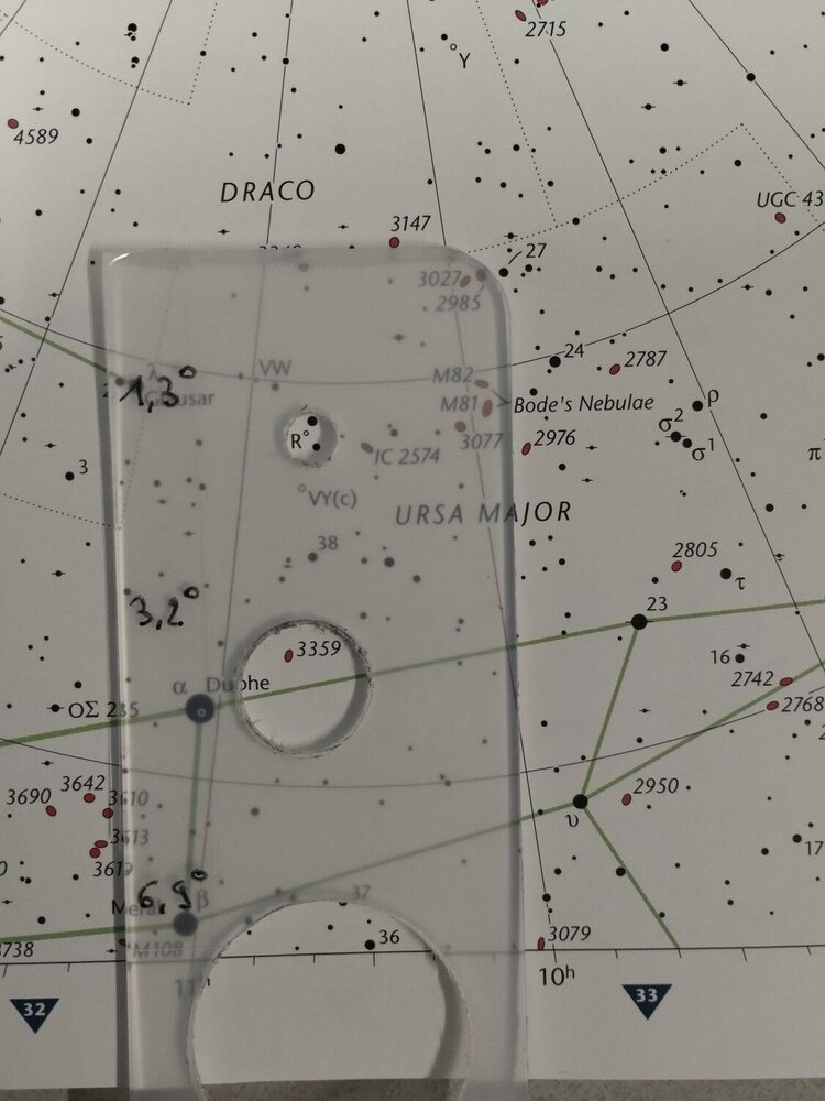

Noter à côté le champ en degrés correspondant, ou la focale de l'oculaire, ou le grossissement, etc... N'ayant pas de marqueur indélébile assez fin j'ai recouvert l'écriture avec du ruban adhésif pour rendre la marque permanente.
Y'a plus qu'à faire un petit trou et accrocher avec un cordon pour le rendre solidaire de l'Atlas.

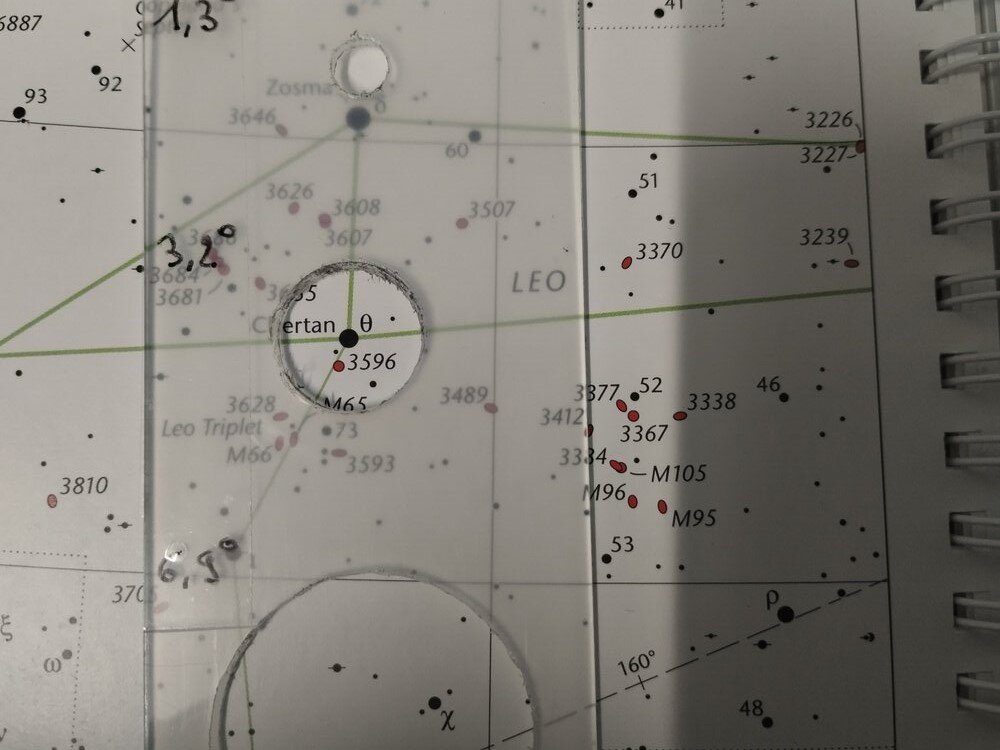

Et voilà, plus d'excuses pour ne pas trouver la galaxie du Moulinet aux jumelles, le trio du Lion à la lunette,
j.jpg.aaebd8cf5bdc6a8f48c2a21446bb308c.jpg   l.jpg.70edc43e91ad97add98bc66bbc9694c4.jpg
ou encore la galaxie du Cigare au télescope 😉
Et en prime ça fait un marque-page original 😊

Hello Alexis!
Très astucieux ton petit bricolage!!....
J' ai honte de ma feuille de plastique transparent un peu épaisse où j' ai reproduit grossièrement ,au marqueur feutre permanent le champ de mon chercheur et oculaire 33 mm..( faudra faire celui des dernières jumelles...)
Elle glisse souvent du PSA et je dois la chercher à tâton sous la lumière rouge...😬

Il y a 14 heures, Lune cendrée a dit :
Faut pas, l'important c'est que ce soit fonctionnel. C'est le genre de petit bricolage où l'esthétique ne compte pas du tout mais qui rend de formidables services.
il y a 27 minutes, Lune cendrée a dit :
 Tu as oublié un système " essuis  glace" en cas de buée...;)
😄. J'ai l'espoir qu'il reste sec en le conservant entre les pages du PSA. Mais j'avoue ne pas y avoir pensé :) .
Allez au pire une version 2.0 avec LED rouge et résistance chauffante intégrée 😁
