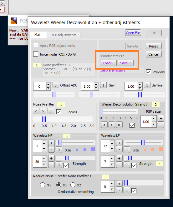

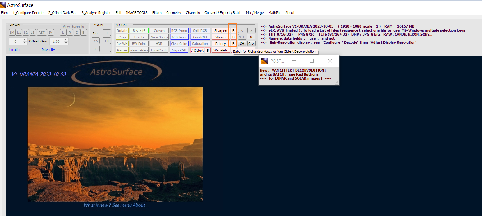

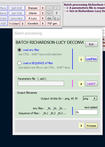

Tu sais que Astrosurface permet pas mal de choses en traitement par lot, et de garder en mémoire des paramètres de traitement que tu peux recharger pour telle ou telle situation (exemple: un profil de wavelet pour la lune, un pour Jupiter, etc....)
Il y a 7 heures, sebseacteam a dit :
Oui, effectivement et heureusement, ça m’a pas mal aidé. Faut pas que je me plaigne non plus. Mais à un moment donné, on devient exigeant. Il faudrait que tout ces logiciels soient capables de réaliser en batch non plus une simple opération mais une série d’opérations. Et là, AstroSurface le fait pas encore. Gimp, oui, mais en se basant sur des scripts ou du code python… que je ne sais pas rédiger… :(
