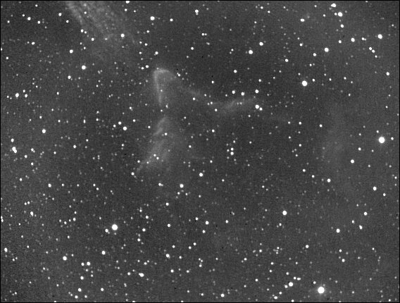

Je devrais dire plutôt " Prendre un fantôme ça se mérite " Car pour cette image j'en ai bavé. Entre l'humidité bien présente et qui bien sur ne demande qu'à se déposer sur le secondaire de T200/1000, les bancs de brume et enfin la Lune et bien sur le traitement qui n'est pas vraiment mon fort, je suis bine content d'avoir une image :rolleyes:
Voici l'image :
Juste une précision, ce n'est pas une nébuleuse qui se trouve face a la " tête" du revenant ;) c'est le reflet de 27 Gam de Cassiopée !!!
T200/1000 Orion sur Atlas EQ_G
Webcam Tuc Pro I N/B 1/2" RAW au foyer (pas de filtre)
Autoguidage avec Guidemaster et Tuc Pro I N/B 1/4" RAW sur L70/420
30 X 300 Sec avec Astrosnap Pro
Gain 80%
Gamma 50 %
Vitesse 1/25ème
heureusement que je suis assis en voyant cette image.
le fantome a la TC je suis scotché !!!
en plus les etoiles sont fines, genial !!!

Bah, et son p'tit nom, au fantôme ?
Merci ;)
Oui c'est vrai mais j'étais pas beaucoup réveiller ce matin :confused:
Son nom est :
IC 63 LBN 623
Constellation: Cassiopée
Dimension: 10.0'x 3.0'

10.0'x 3.0' !! oula ca rentre sur mon capteur ca !!! ;)

Elle est super ton IC63 (c'est bien son pti nom ??)
Et pour le traitement pas grand choseà dire

Merci pour l'image, c'est bien IC63
Bien joué jean marie, c'est bien ic63 et elle est bien belle, peut être si tu faisais un petit flou gaussien sur les étoiles et un petit filtre antibruit sur le fond de ciel se serait super.
Beau challenge avec une webcam SC !
Nicolas Outters
Nicolas Outters
Merci Nicolas,
Faut juste que je selectionne mes étoiles avant de faire le flou Gaussien et intervertir pour la filtre antibruit ???
