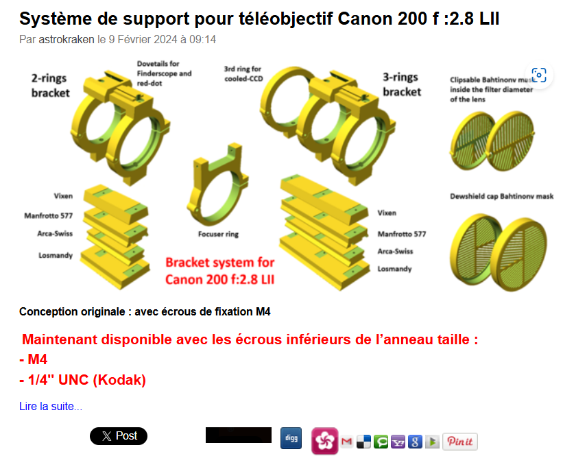

Ça dépend sans doute de l'objectif qui sera mis derrière mais je suis d'accord avec @belatrix, un simple collier autour de la caméra va donner un montage déséquilibré et peu rigide qui risque de poser des problèmes. Un soutien supplémentaire au niveau de l'objectif est vraiment important à mon avis.
On m'avait fait un tel support en impression 3D. Mais juste pour le 135. Le 200 que j'ai acquis par la suite n'allait pas dedans.
Le support ZWO en 78mm plus la queue d'aronde, environ 80€, me semble plus pratique.
