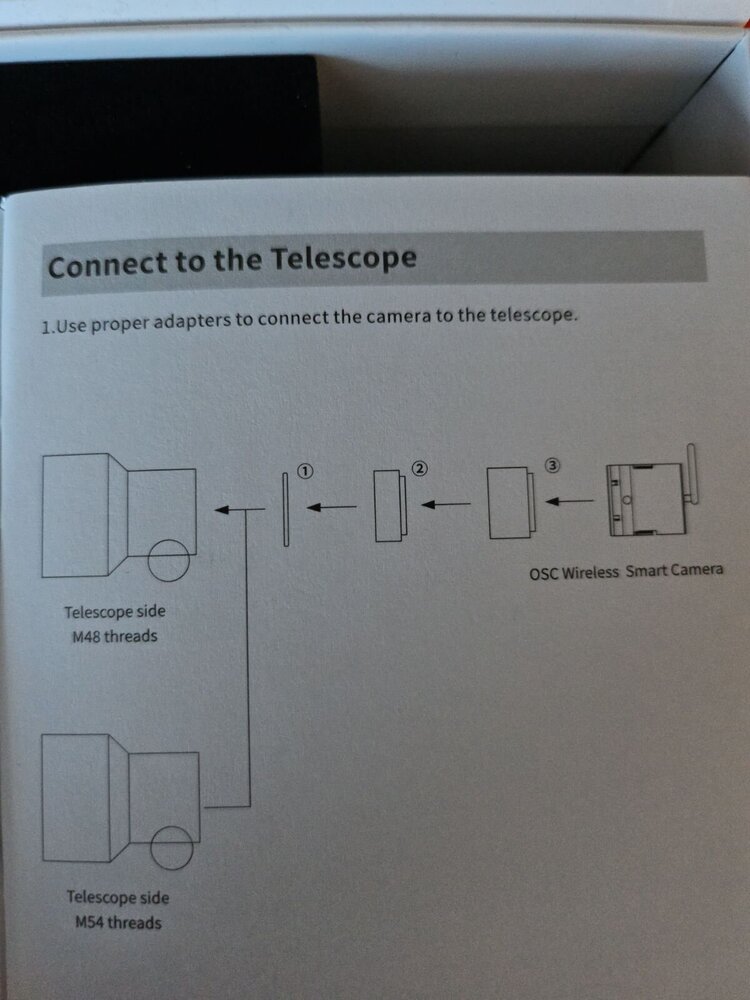

Montage 2600 zwo c11 fastar
En fait

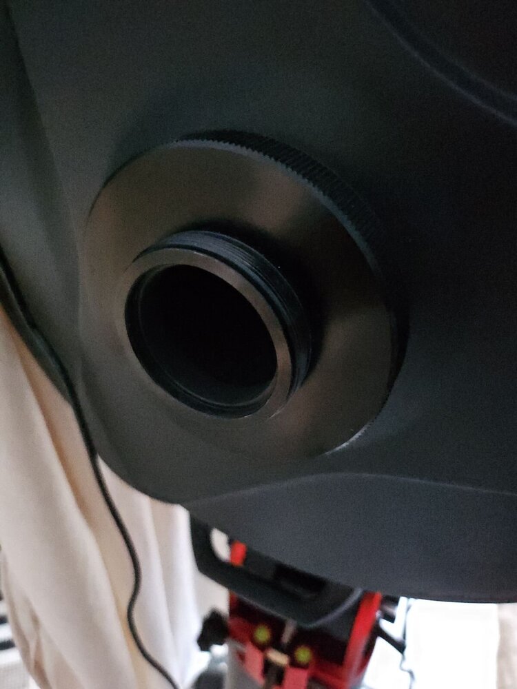

Je n'arrive pas à fixer les bagues fournis
De ma 2600 a mon c11 fastar
Avec les bagues de la caméra
Je termine sur du 54
Jai regardé le schéma montage bague fourni avec la caméra mais au bout ça se visse pas.
Salut Dadui,
Effectivement, il te manque une bague. Il faut voir avec ton vendeur.
Cela dit il existe chez Baader un click-lock qui est bien costaud, dans lequel tu peux enfoncer ta cam. Cela fait rotateur de champ, ce qui est bien pratique, et ça se visse en sortie de c11. Compter environ 100 euros.
