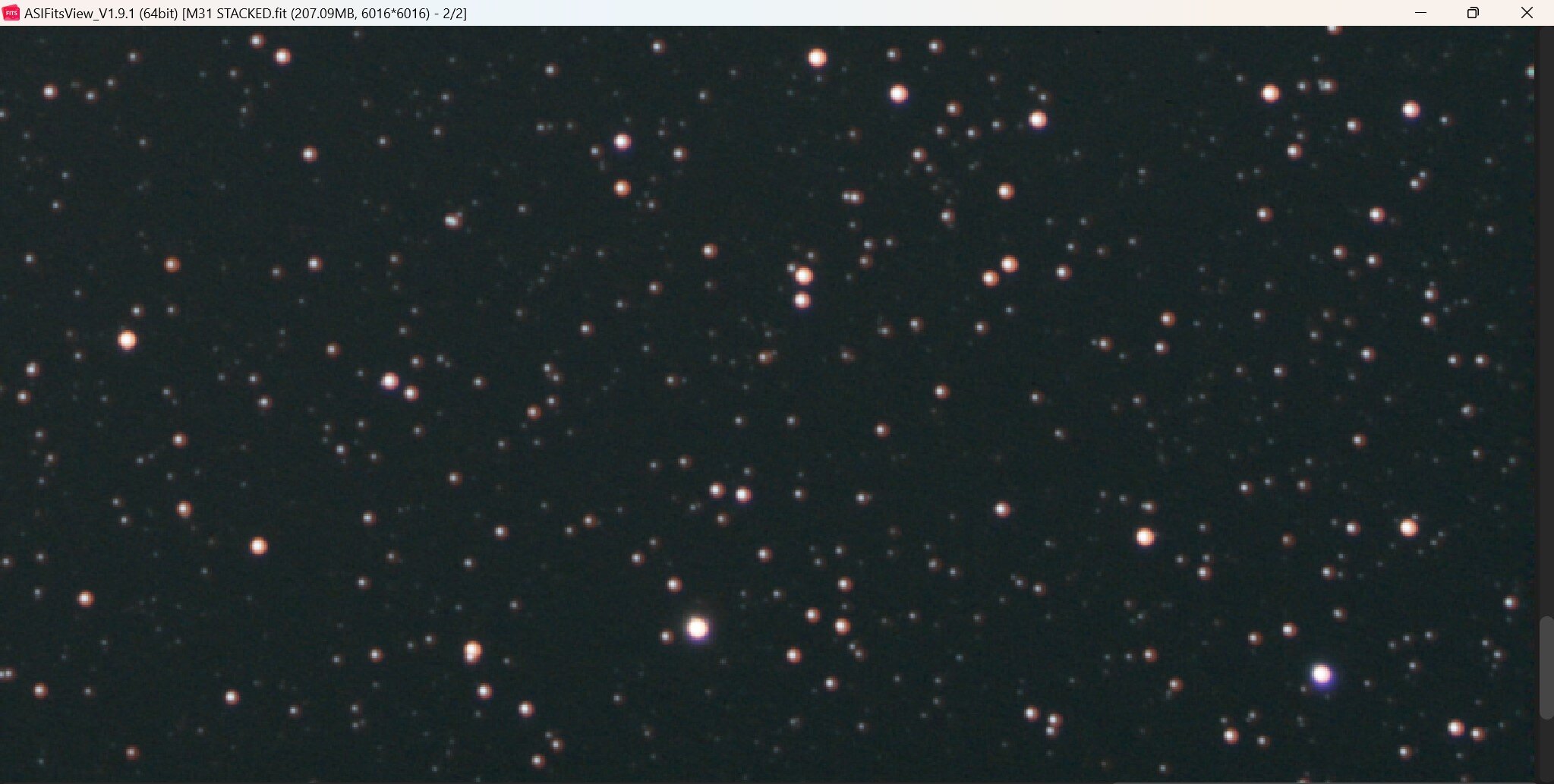

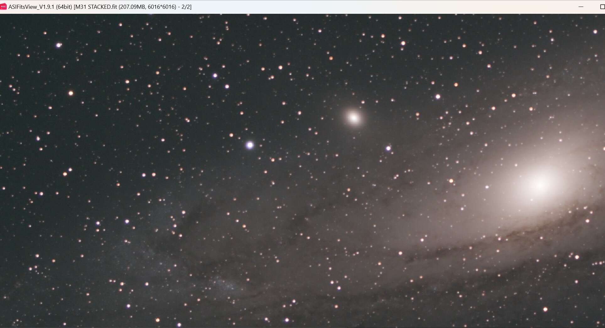

un print screen du stack

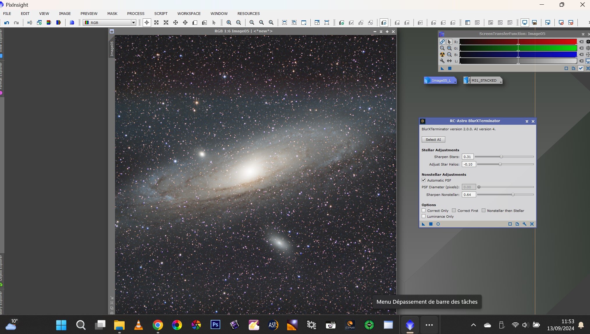

Je viens de tester BlurX avec curseur a 0,25 pour le halo
0,05 pour le sharpen stars, c'est moins flagrant
Je pense que le souci provient des curseurs dans BlurX
Je dois trouver un juste milieu

Alors de mon point de vue, BlurX, tu en fait trop, à différents stades...
Il faut éventuellement, au stade linéaire, en mettre un coup avec "correct Only", puis un coup juste derrière avec les valeurs par défaut, et stop.

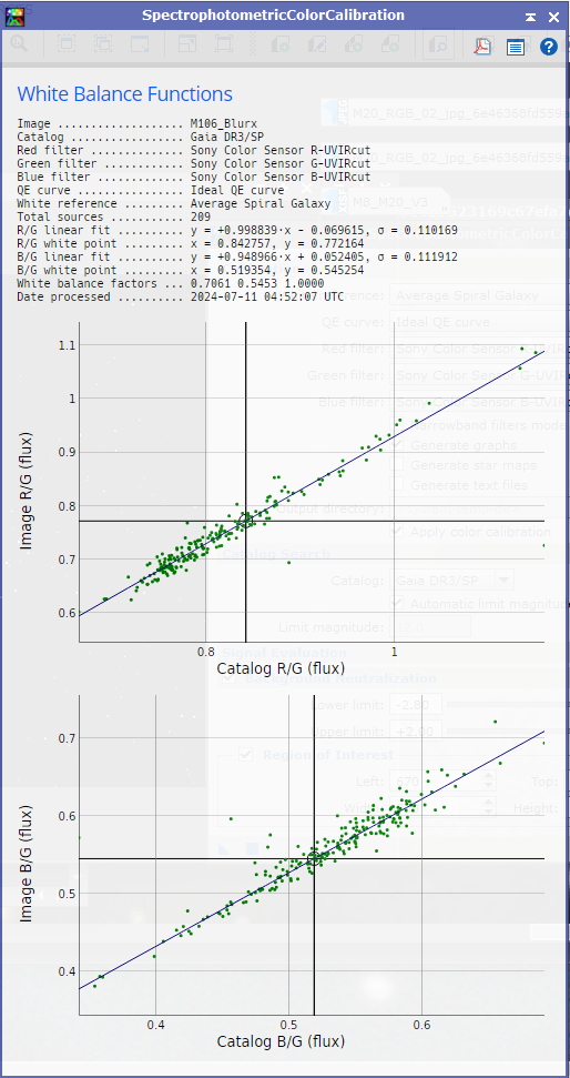

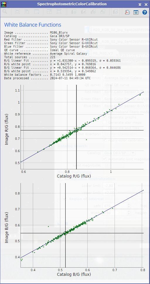

A mon avis BlurX (même en correct only) est à proscrire  avant SPCC. Oui il corrige les étoiles et permet d'en certains cas de détecter plus d'échantillon mais il provoque une modification du flux des étoiles qui se traduit systématiquement par une dispersion plus importante des échantillons et donc une calibration moins efficace.
Exemple SPCC sans Blurx:
SPCC après Blurx(Correct Only):
