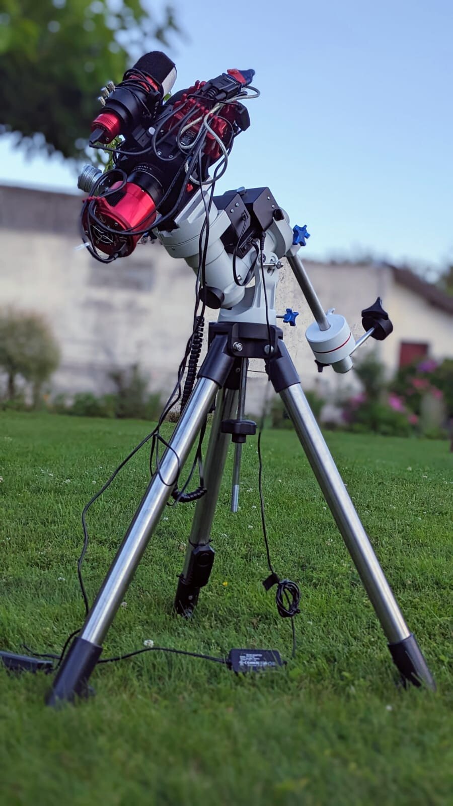

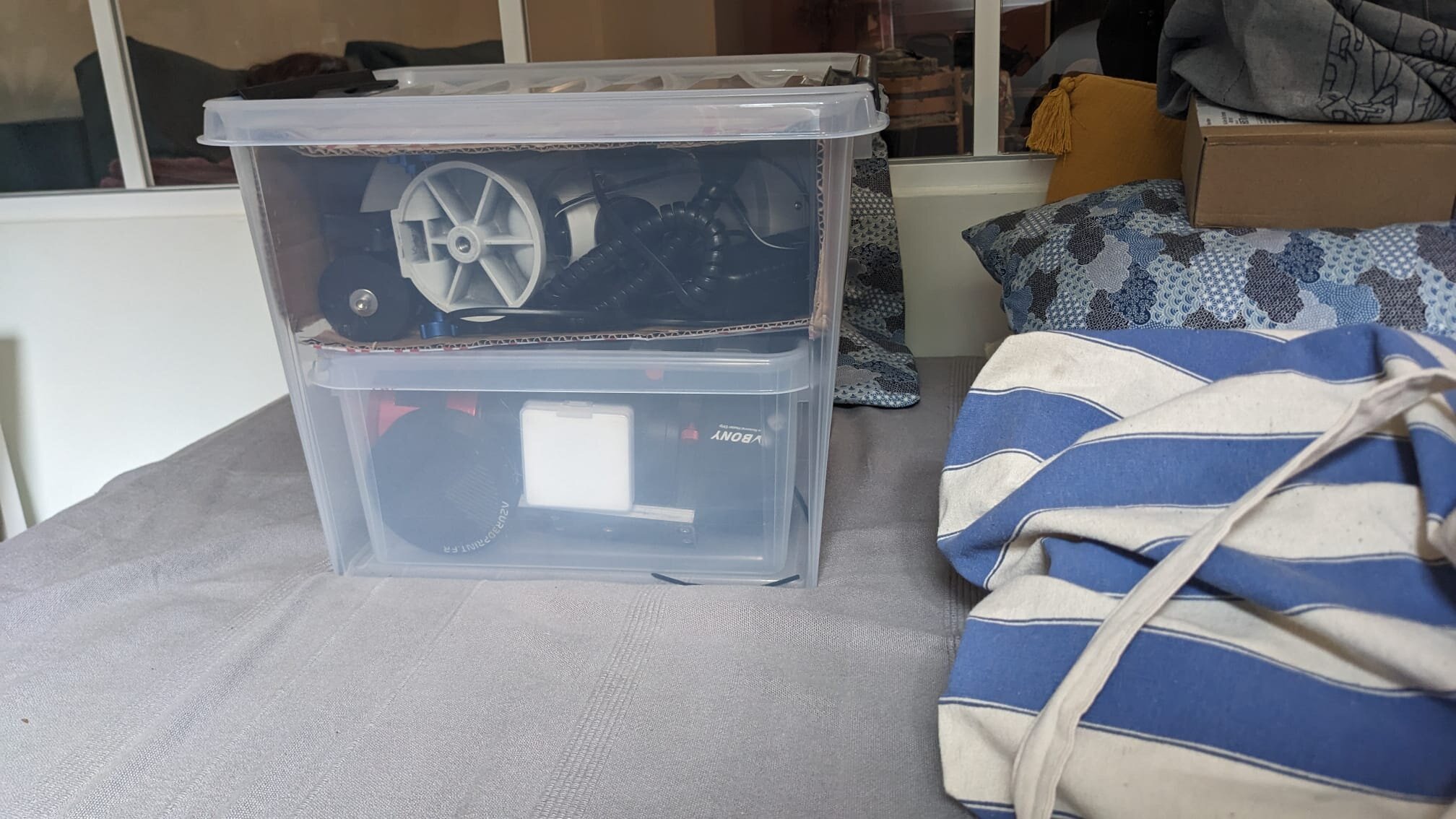

Hello ! Je vous poste ici les quelques photos que j ai pu réaliser avec mon Samyang cet été, couplé avec une Asi 533 couleur sur une monture CEM25P. Il s'agit de mon setup nomade qui tient dans cette boîte :)

Et bien je trouve que c'est une configuration extrêmement sensible au backfocus et au tilt.
Avec mon boitier reflex et cet objectif je n'ai pas de tilt et les étoiles sont bonnes jusque dans les coins. Avec ma caméra ASI2600MC avec laquelle j'ajoute systématiquement un filtre (soit un UV/IR cut un L-Pro ou un filtre dualband) et il m'a fallu du temps pour trouver le backfocus correct qui me permettait d'avoir des étoiles dans les coins aussi propres qu'avec le reflex. C'est vraiment sensible et j'ai du ajuster le backfocus à 0.05mm près. J'ai désormais un réglage correct avec mon filtre UV/IR cut mais il est possible que je doive encore adapter le backfocus en fonction des filtres en place.
Avec la 533MC que je possède aussi le réglage est légèrement moins sensible du fait de la taille plus réduite du capteur.
Pour le tilt c'est plus simple mais il faut trouver une solution pour bien supporter l'ensemble camera et objectif afin que le tout soit bien rigide.

J'utilise le Samyang ouvert à F2.8, tous les utilisateurs sont plus ou moins d'accord sur le fait qu'à cet ouverture les abérations disparaissent. Après comme Nico le précise très bien, il faut un peu travailler son backfocus mais très franchement je m'en pré-occupe assez peu maintenant car sur une 533 le capteur est petit et les problèmes mineures, les étoiles sont loin d'êtres parfaites sur les côtés mais je mets dans tous les cas un coup de BlurX en correction dès les premières étapes de mon traitement.

J'utilise la bague ZWO, la même que le lien fourni plus haut en version Nikon et qui permet d'ajouter notamment un filtre 2".
même le trépied? 😁
