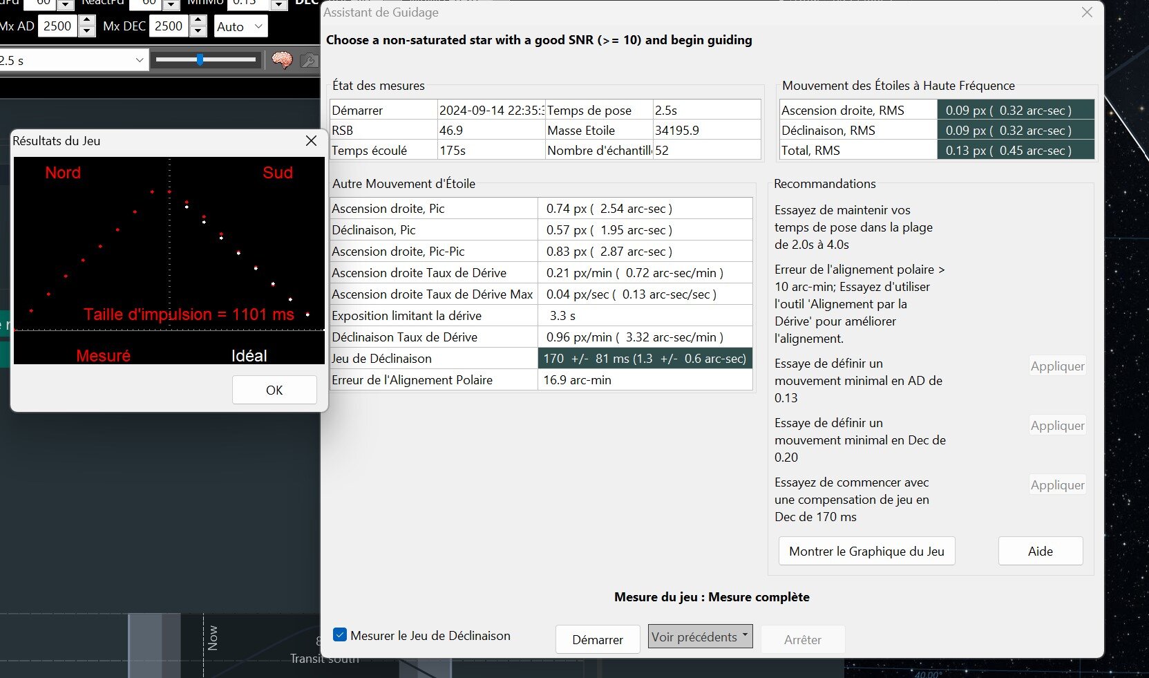

J'ai effectué une calibration en pointant à 45° vers le sud. Puis sur chaque cible je lance un assistant de guidage. Toutefois, sans jamais être très satisfaisant mon suivi avec la lunette guide vire parfois à la catastrophe.
Exemple :

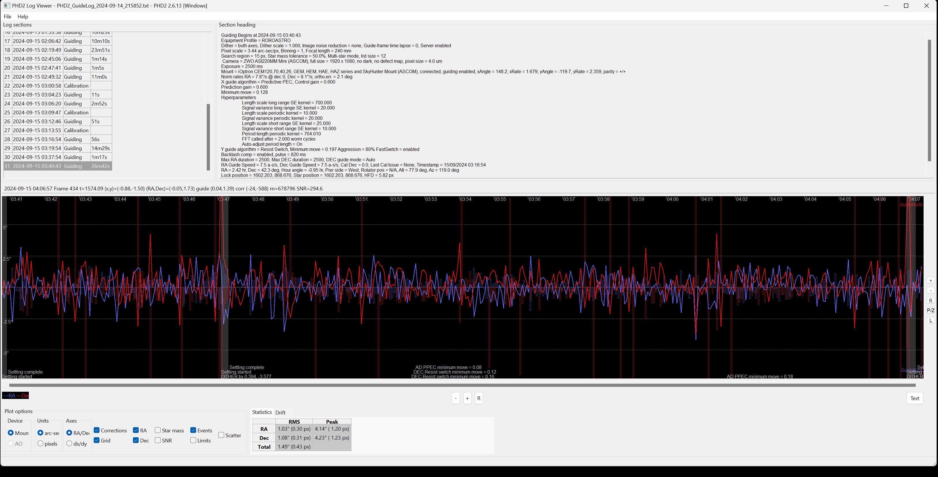

Hier soir je commence par 2 heures de brutes de 180 s sur Andromède et j'obtiens des images relativement correctes.
Puis je lance une session sur ngc891 et là impossible d'avoir une image sans filés d'étoiles. Je refais donc une calibration en restant sur ma cible. Je relance une séquence de prises de vue avec cette fois une qualité de suivi à peine acceptable : pas de filé mais des étoiles tout de même étirées.
La difficulté est surtout pour moi que je ne comprends pas le fonctionnement de PHD2. J'en viens donc à vous demander de l'aide sur ce forum. A  toutes fins utiles j'ajoute en PJ une copie d'écran du résultat de ma calibration ainsi qu'un log de suivi. Je ne sais pas quel rms je peux raisonnablement espérer obtenir avec ma configuration. Il me semble néanmoins que les chiffres qui figurent sur ce log de suivi sont plutôt médiocres ainsi d'ailleurs que l'indique le graphe. Par ailleurs mes connaissances sur ce sujet étant encore très limitée je ne sais même pas quelle différence il y a entre le chiffre donné en px et entre parenbthèse dans la colonne rms (0.43 px) et le chiffre en seconde d'arc 1.49 ?

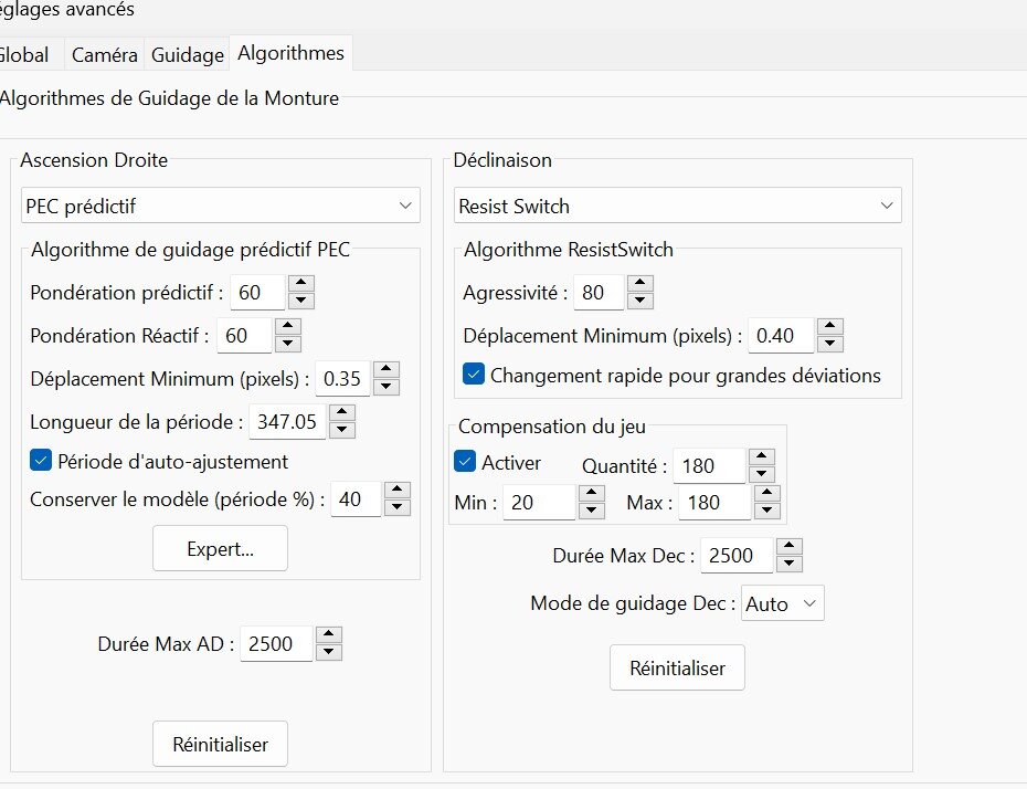

Dernière question au regard des paramètres phd2 concernant les algorithmes (voir pj), pensez-vous qu'il faut que je modifie certains paramètres ou que je change d'algorithme ?

La mise en station ne semble pas bonne (mais avec un assistant de guidage arrêté avant 1 tour de VSF, dur d'affirmer).
La différence et seconde d'arc et pixel, c'est l'unité utilisé. Les 2 concernent ton échantillonnage : l'as-tu déjà calculé ?

déjà je vois que phd te conseille un minmo en DEC de 0.20 et tu le met à 0.40, donc forcement tu va avoir de gros pics. pareil en AD.
si tu dis à phd de ne rien faire sur un déplacement de 0.4 pixel, il ne fera rien.
erreur d'alignement polaire : 16.9 arc min, c'est pas un peu beaucoup?

quelle différence il y a entre le chiffre donné en px et entre parenthèse dans la colonne rms (0.43 px) et le chiffre en seconde d'arc 1.49 ?
0.43px c'est le déplacement en pixel sur ton setup de guidage (rapport à son échantillonnage, il sera different sur la cam d'imagerie)
1.49 c'est le déplacement en seconde d'arc, c'est le même sur ta cam d'imagerie, c'est ça qu'il faut regarder

Ta mise en station doit être améliorée.
Si tu utilises la méthode king (3 étoiles avec rotation) alors soit sûr d'être bien à niveau (niveau de maçon pas la bulle).
tu peux affiner avec la méthode bigourdan (dans PHD méthode drift polar alignement), mais ça prend un peu de temps.

480 secondes j'imagine, donc oui, PPEC sera par défaut (ça se se règle dans les paramètres mais c'est très bien de base) réellement actif et efficace (si tout le reste fonctionne également correctement) au bout de 2 tours de VSF, et donc au bout de 720 secondes.
Je note que la pondération de la PPEC est supérieure à la valeur par défaut : 60 au lieu de 50. Je te conseille dans un 1er temps de revenir sur les valeurs par défaut avec le bouton de réinitialisation.
On constate aussi que la période de VSF est mal calculée en auto-ajustement : soit ce sont les défauts de MES qui provoquent ce mauvais calcul, soit c'est parce que les séquences de guidage sont trop courtes pour faire un calcul correct. Un ami a eu un problème similaire il n'y a pas longtemps, avec un auto-ajustement qui ne parvenait pas, au cours d'une nuit complète, à calculer correctement la période de la VSF. Peut-être qu'il peut alors valoir le coup de désactiver cette fonction.

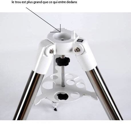

oui il suffit de s'imaginer une monture chez toi, et une autre  à 20000km (dans le même hemisphère), l'axe AD pointe dans la même direction, mais pas le trepied.
il y a 24 minutes, roza a dit :
Mais il est fort possible que je passe à côté de quelque chose
sur une monture le moindre jeu, parfois difficilement détectable peut engendrer de grosses erreurs.
j'avais un soucis de MES tout au debut avec mon eq5, le jeu était dans le "tenon" qui s'enfiche dans le trepied.
quand je serrais les vis, aucun jeu, mais au fur et à mesure que le télescope s'inclinait, la monture tournait dans son logement et du coup la MES n'était plus bonne.
