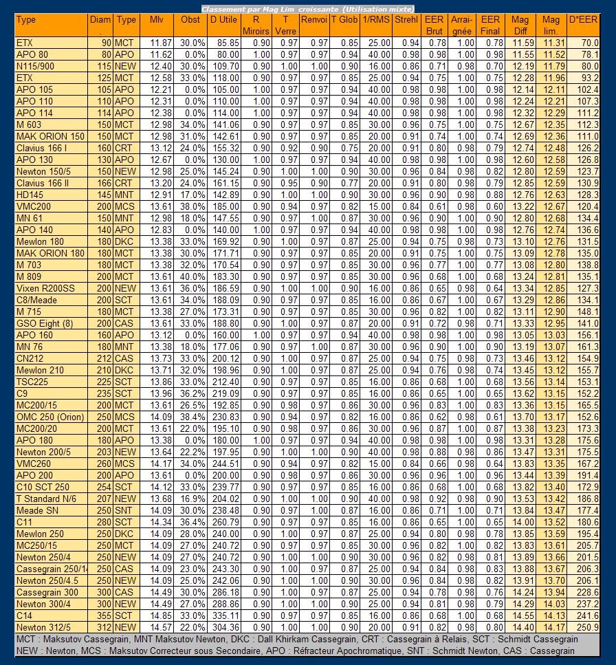

Après, j'étais tombé sur cet article (pure théorique et qui ne tient pas compte de la qualité de fabrication): http://astrosurf.com/laurent/magnitude.htm
et notamment le tableau suivant en fin d'article qui donne les performances en planétaire (en diamètre rapporté D*EER) des différentes formules optiques en tenant compte de l'obstruction, de la transmission du verre, de la réflectivité...
J'aurais voulu savoir ce que vous en pensiez tous, parce qu'au regard de ce tableau finalement un bon C11 à défaut d'un newton, ou alors un Cassegrain 250 de chez Zen ce serait peut être le mieux.

il y a 1 minute, Astrowl a dit :
Tu ne vas pas te faire que des copains avec cette feuilles Excel 😄
je me doute, mais je trouve la théorie très intéressante.
C'est vrai qu'entre deux miroirs industriels avec un strehl moyen, une surface de verre à traverser en plus et une obstruction assez conséquente, les SCT ne s'en sortent pas aussi bien que les tubes ouverts pur réflecteur de même diamètre. Je trouve qu'au final ce tableau met assez bien en lumière ce que l'on peut pressentir d'emblée.
Bon après ce n'est que de la théorie, hein!
Un strehl de 0,94 sur les Meade ETX, je demande à voir. Et tout cela ne tient pas compte de la qualité mécanique, d'une très grande importance. On est sur un calcul purement optique avec des chiffres discutables. Donc quand tu cumules tout ça, mine de rien, tu peux franchement diverger de la réalité.
Le tableau donné on pourrait en amener d'autres. Ce n'est pas signifiant.
Perso je connais une formulation simple pour estimer une ouverture équivalente:
(D-d)x strehl optique global. Pour ces réfracteurs à considérer le polystrehl pas un 97% chiffré pour chiffrer quoi en fait.
En considérant le facteur D-d puis le strehl on pourra prendre la courbe FTM correspondante puis en combinant le strehl global.
On aura une représentation assez juste de la partie gauche de la courbe typique FTM.
Pour ce qui concerne la partie gauche, là c'est un champs d'application particulier, schématiquement déjà l'exigence de surfaces super-polies pour s'assurer de la fréquence de coupure (à 0 de contraste).
Faut pas croire qu'un tak ira automatiquement à ce niveau (juste à voir les valeurs de rms relevées, insuffisantes mais qui aident déjà).
Bref moins il y a de verre et de surfaces optiques mieux ce sera.
Ce tableau ne signifie que peu sans donner les règles de calcul de détermination déjà.
Il n'y a pas de qualité optique mais un strehl théorique correspondant, etc...
En admettant ceci juste d'une "théorie", tout ce qui va s'ajouter ira en déduction sur le niveau de contraste ou de la courbe FTM induite théorique:

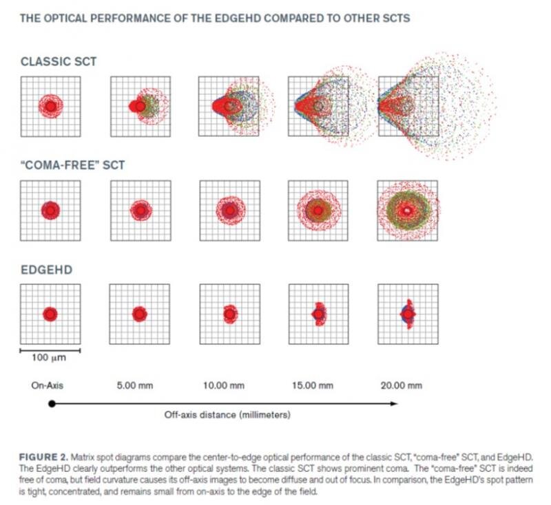

De plus le schéma optique du VMC260 présenté dans ce post, montre bien que nous n'avons pas affaire à un Klevtsov. L'objectif du ménisque sur le VMC260 est aussi de corriger la coma sur tout le champ. Ce qui est un autre gros avantage par rapport au Mewlon et C11 classique.

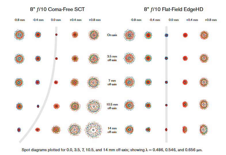

exactement. Vixen est une marque boudée à tord, ils avaient fait des Edge HD avant tout le monde (avec une autre solution optique, mais peu importe, même résultat).

Concernant ce µlon, il me semble que les pubs annoncées font état de la qualité de surface du primaire. pas du global.
En combinant l'obstruction +/-32% il ne sera jamais atteint 80% de strehl global (pour avoir une idée du contraste image).
Le tableau de perf concernant les réfracteurs comme dit déjà ne sont pas des polystrehl, pour ces réflecteurs ne tiennent pas compte réellement de l'obstruction de construction, quel que soit le design s'applique pour des tubes parfait optiquement. Beaucoup de paramètres viennent en déduction pour définir au final un contraste image réel avec seeing parfait.
