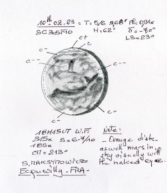

Un sc305 placé souvent dans site stable fera beaucoup, à titre d'exemple pour mars avec 9,7" de disque:
On pourra s'intéresser à des objets peu contrastés comme vénus et uranus, mais ça risque de devenir chaud en discussion.
