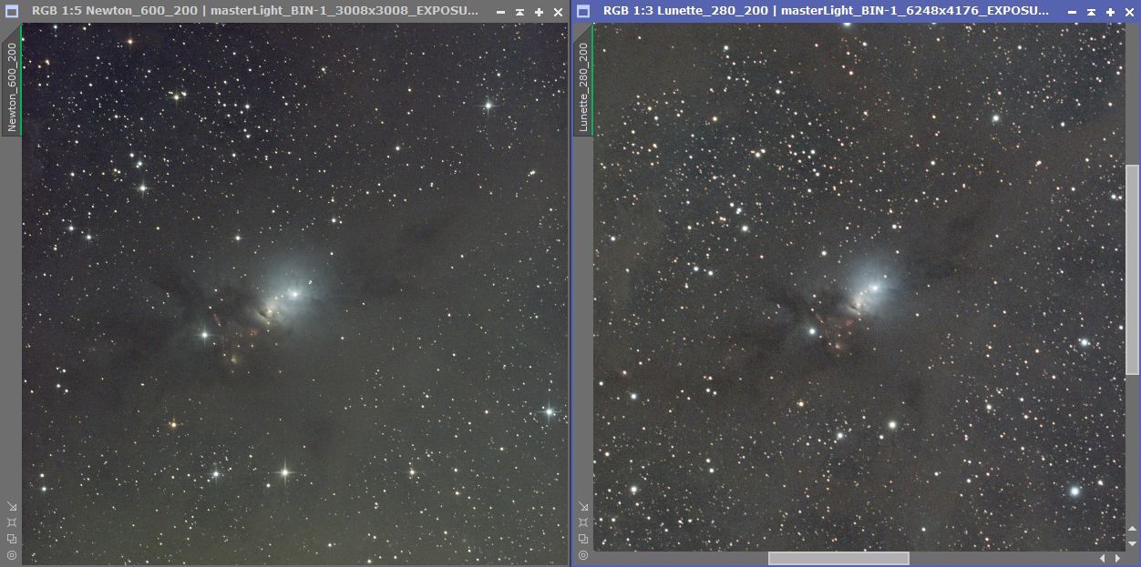

Voilà par exemple une démonstration inverse:
D'un coté newton 600/200 f/d= 4, 120*180s= 6h, ASI533MC
De l'autre Lunette 280/72 f/d= 3.9, 120*180s = 6h, ASI2600MC
Résultat en sortie d'empilement
Donc rapport f/d équivalent, même taille de pixel, seul le diamètre et la focale change.
Y'a t'il une différence en terme de signal: moi je trouve qu'il n'y a rien de significatif et que le diamètre presque 3x supérieur du Newton ne se fait pas ressentir en terme de signal reçu.

En effet, au moins sur les capture, rien de flagrant. (je suppose que c'est un 200/800 et non 200/600 ?)
Les caméras ne sont pas identiques, ni en gain /sensibilité, fullwell, etc..., ni les conditions je suppose...compliqué d'être certains de quoique ce soit mais en effet, ton contre-exemple parait parlant en l'état, en s'extrayant des conditions.
Encore une fois, je pense qu'il faut repartir du départ et sans doute du fait que ces vidéos sont aussi la pour contrebalancer un plan purement technique de "valeurs" qui, pour qqn qui veut acheter un setup, doit entre en ligne de compte mais sans doute ne pas être LE critère principal qui finit par potentiellement masquer/fausser les discours.
Si tu avais eu un 200/1000, aurait-on vu une différence flagrante à "l'oeil" ?
Ta photo au Newton "semble" plus propre  mais ce n'est qu'en vision humaine (qui plus est vieillissante pour moi :) )
De même que si tu intègres 7-8h par rapport à 6h, le gain en rendu est-il notable ?...de mon point de vue, pas glagrant non. Intégrer 12h ou plus, la différence peut être être visible.
En fait, sans matériel (hormis le tube) strictement identique, le même soir au même endroit (PL, lune, voile...) et des mesures finales, ça reste toujours compliqué.
Mais à mon niveau, je ne soutiens pas de thèse particulière, juste je trouve que remettre en perspective certains critères absolus n'est pas inutile...et il faudrait en effet qu'il soient confrontés à des données mesurées en expérience.
Ah oui pardon, c'est bien un 600/200 avec le réducteur mais du coup ça fait f/d=3
En effet, il est difficile de se baser sur ce genre de test et de nombreux paramètres peuvent entrer en jeu mais c'est pour ça que je remet en question ton sentiment que ta lunette a f/5 n'était pas plus rapide que celle à f/7. Je pense que sur la même cible et avec des conditions strictement identique tu verrais une différence.
Peux être peux tu faire le test des flats si tu a un panneau que tu avais utilisé avec ton ancienne lunette?

Il y a 7 heures, nico1038 a dit :
Il ne fait pas oublier de prendre en considération le fait que le champ n'est pas le même dans les deux instruments, et que la taille des capteurs est différente également.
La 2600 fait 23.5x15.7mm tandis que la 533 ne fait que 11X11mm. Soit trois fois moins.
Dans le cas du T200, il faut enlever une partie de la lumière qui part dans le % de réflexion qui n'est jamais 100% ; et il y a surement un peu de pertes aussi niveau du réducteur. Le système optique n'est pas efficace à 100%. Enfin, il faut considérer un secondaire de 80/90 mm de diamètre, autre perte. Certes.
A l'évidence, par unité de temps, dans les deux cas on est à F3/F4 et ça se voit sur les images, qui sont assez comparables ... sauf à y regarder peut-être d'un peu plus près, et à mesurer les flux de quelques étoiles de façon très précise.
Il faut enfin considérer que l'essentiel de la lumière captée par le miroir de 200 est perdu, car non utilisé. Dans cet exemple précis : la 533 (sur le T200) ne récupère que 3 fois moins de lumière que la 2600 (rapport de surface des capteurs). Autrement dit ... Avec une 533 au foyer d'un astrographe de 200, on PERD 70% de la lumière incidente.
Comparer des choux et des carottes n'est pas toujours très utile, en définitive 😉

il y a 7 minutes, chrismlt a dit :
Dans le cas du T200, il faut enlever une partie de la lumière qui part dans le % de réflexion qui n'est jamais 100% ; et il y a surement un peu de pertes au aussi niveau du réducteur. Le système optique n'est pas efficace à 100%. Enfin, il faut considérer un secondaire de 80/90 mm de diamètre, autre perte. Certes.
Pas d'accord: la taille du capteur n'a pas d'importance. Il faut raisonner par pixel.
C'est la raison pour laquelle j'ai choisi cette comparaison car, même si il aurait été idéal d'avoir la même caméra, la taille de leur pixel étant identique la comparaison reste valable à mon avis.
Pour les pertes, tu as raison mais c'est marginal au regard du reste (et Il y a de toute façon des pertes sur le newton comme sur la lunette).
L'idée était juste de monter qu'avec un rapport f/d a peu près équivalent (bien que je me sois trompé et qu'on soit à f3 dans un cas et f3.9 dans l'autre), un diamètre 3x plus grand ne se traduit pas par une différence évidente.
